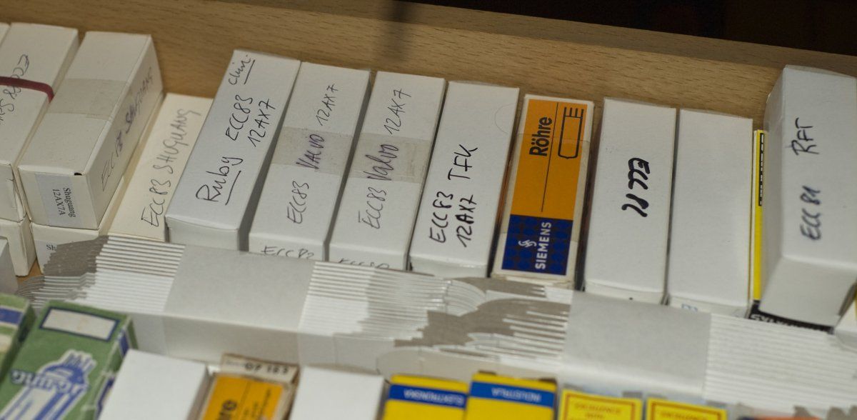

da böten sich die 3 Shuguang an da es grad 3 sind ;)
meine Pärchen würd ich ungern auseinanderreißen. Siemens, Valvo und TFK wirst du nicht bezahlen mögen ;)
Ansonsten ist da noch ne einzlne Ruby (China) und eine RFT (wovon die 2te im Bellari Phono/Headset-Amp ist, woher die Ruby stammt) ...
Allerdings hab ich die Dinger in fast jedem Gerät... also die Reserven sind nötig. Die drei neuen Chinesinnen würde ich hergeben.
