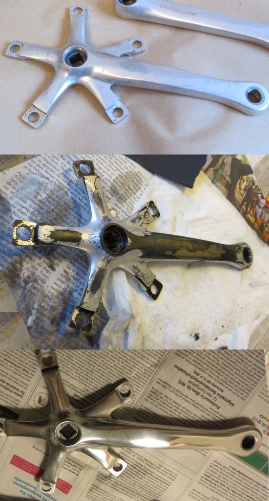

So,
habs endlich selbst geschafft. Das war vielleicht ein gewürge bis das Eloxal gnaz runter war... Danach gings flott!
Also meine FC-7410 Vorher - Zwischendurch - Nachher:
Sorry wg der gruseligen Fotos. Ist denke ich ganz nett geworden. War vorher verranzt mit Kampfspuren ist jetzt halt poliert mit Kampfspuren. Wenn es mich mal überkommt und ich Zugang zu elektrischer Unterstützung habe mach ich es vielleicht noch perfekt.

Nur mal kurz, weil ich gerade nicht weiß, ob wir das schon hatten:
Eloxierungen lassen sich einfach abwischen, wenn man die Teile vorher eine Weile in (nicht zu starke!) Natronlauge einlegt, also z.B. altmodisches Abfluss-Frei.
Wenn die Lösung zischt und raucht, ist sie definitiv zu stark. Lieber verdünnen und länger warten; ab und zu nachschauen und probieren, ob sich schon was tut. Je nach Legierung kann das Alu dabei schwarz anlaufen, das geht aber leicht wieder ab.
Hatten wir schon, aber trotzdem danke. Hat auch beim Vorbau super geklappt. Hier hatte ich aber das Gefühl, daß sich die schwarzen Stellen ganz auflösen, bevor das Eloxal am Kurbelstern angelöst ist. Vor allem da, wo voher schon Kratzer von 15 Jahren gebrauch waren hatte ich Angst um die Kurbel.

So,
Also meine FC-7410 Vorher - Zwischendurch - Nachher:(...)
Genau so eine verranzte FC-7410 suche ich seit geraumer Zeit!!! Ist schön geworden, mach mal Tageslichtbilder, also ohne Blitz, von dem guten Stück!
