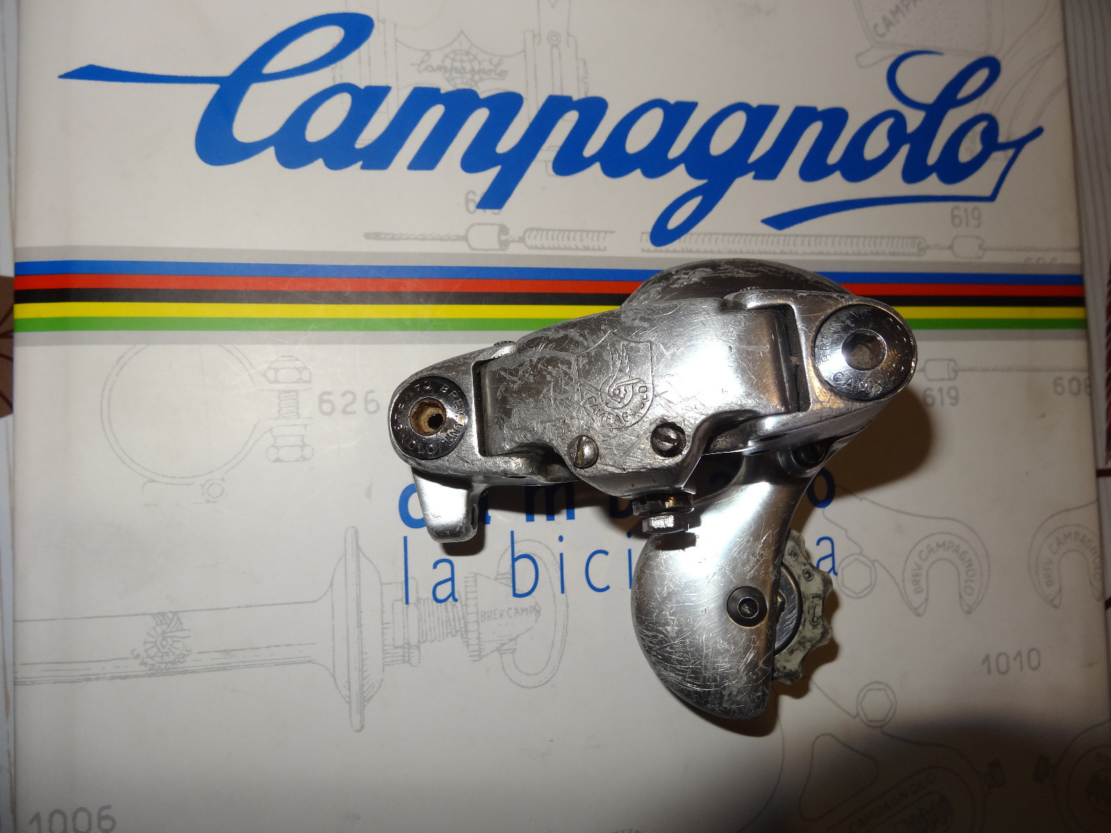

Sagt mal, beim C-Record-Schaltwerk, 1. Generation, da ist das Logo doch pantogrphiert, oder? Ich frage mich das gerade wegen dieses Angebotes...
...wobei, ob da noch etwas vom Logo übrigbleibt, wenn man das mal poliert hat?
..bin auch schon eine Weile an einem Corsa Record Schaltwerk dran..der Preis ist schon so unterste Grenze..die gehen ja teilweise für das doppelte weg...würde mich aber auch interessieren ob das ein Juvelier oder so nachziehen kann

Schleif-Vlies, eignet sich nicht nur zum ent-eloxieren (habe ich in diesem Fall ganz ohne Chemie gemacht), sondern auch zum rausschleifen feiner Kratzer sowie zum gleichmäßigen mattieren, falls einem der Hochglanz doch nicht so gefällt. Die mit Mirlon mattierte Oberfläche kommt dem originalen Finish der Shimano-Vorbauten und -Sattelstützen doch sehr nahe.
