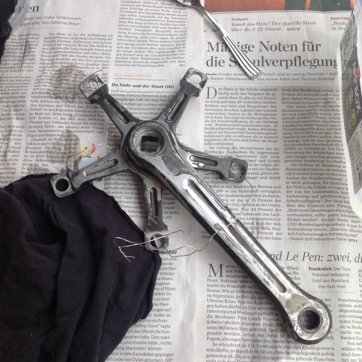

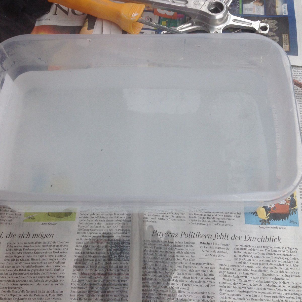

Wie angedroht habe ich mich heute mal ans "enteloxieren" gewagt.
2 Dinge zunächst vorab:
1. mit einer guten Arbeitsvorbereitung ist das kein Hexenwerk, es funktioniert ziemlich gut.
2. bei 4 Grad Außentemperatur sollte man das nicht machen, es war a....kalt

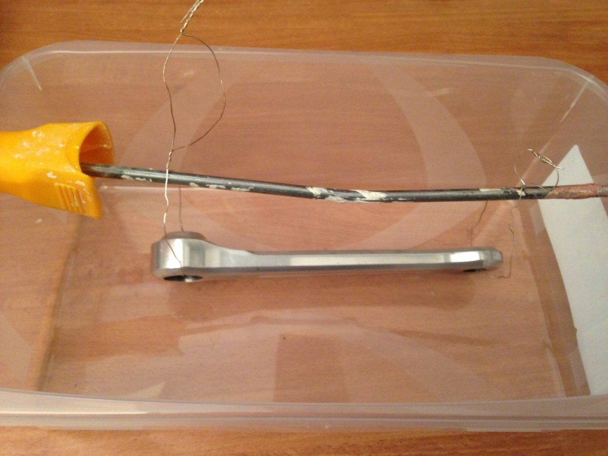

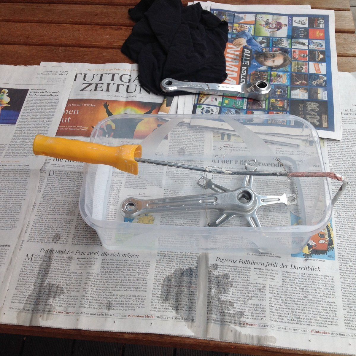

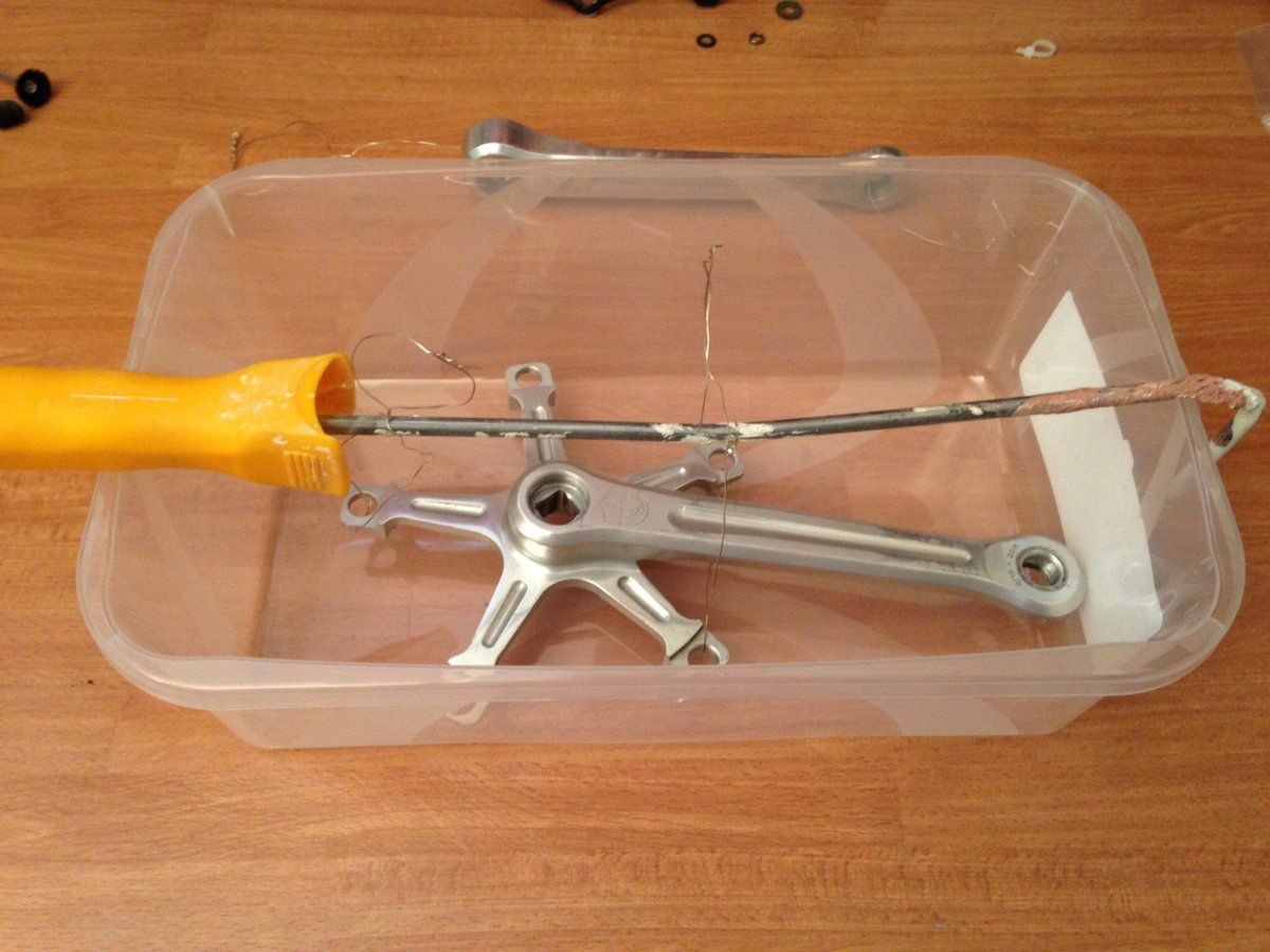

Zunächst habe ich mir eine passende Wanne besorgt und aus Draht so Art Schlaufen gemacht um die Teile in das Bad zu hängen. Hat den Effekt, dass überall gleichmäßig die Lösung an das Werkstück kommt
Dann getestet wieviel Wasser ich brauche, um die Teile komplett eintauchen zu lassen, 2,5 L
In diese 2,5 L heißes Wasser habe ich 3 gehäufte Teelöffel Rohrreinger (Hausmarke aus der Drogerie) geschüttet. Nach ein wenig Umrühren wird das Wasser milchig, mehr passiert erst mal nicht.

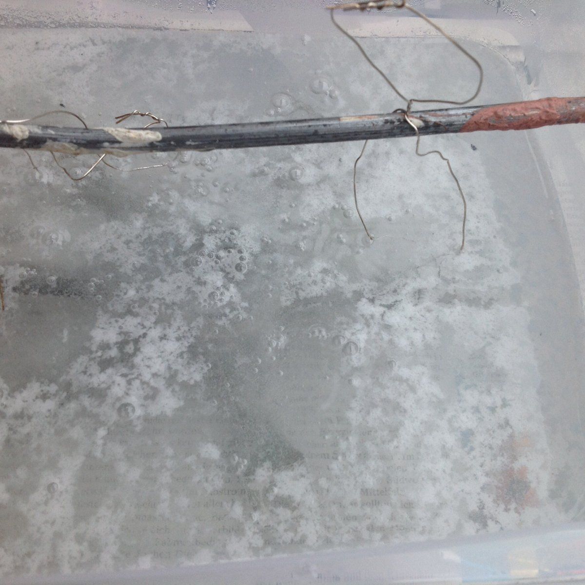

Danach dann das erste Teil reingehängt. Zunächst passiert da nichts, aber nach ca. 30 sec fängt es ziemlich an zu blubbern.

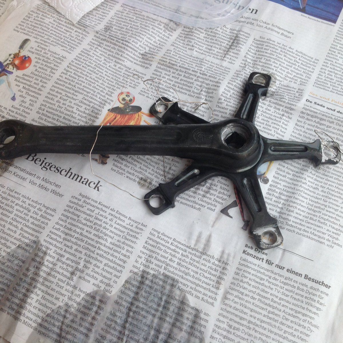

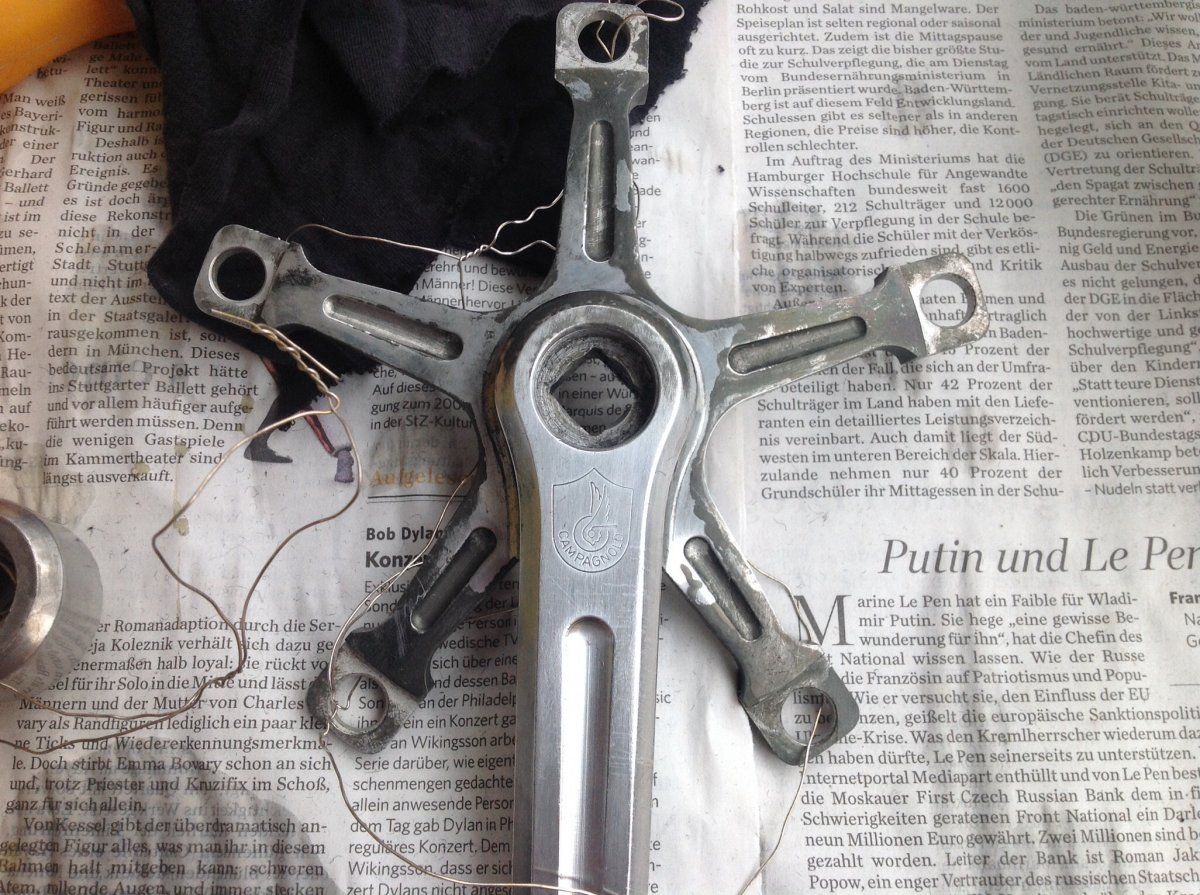

Ich habe das Teil immer mal wieder rausgehoben um den Fortgang zu kontrollieren. Nach ca.60 sec war die Kurbel komplett schwarz.
Diese schwarze Schicht konnte ich dann einfach mit einem Tuch abwichen, danach war die Kurbel größtenteils blank.

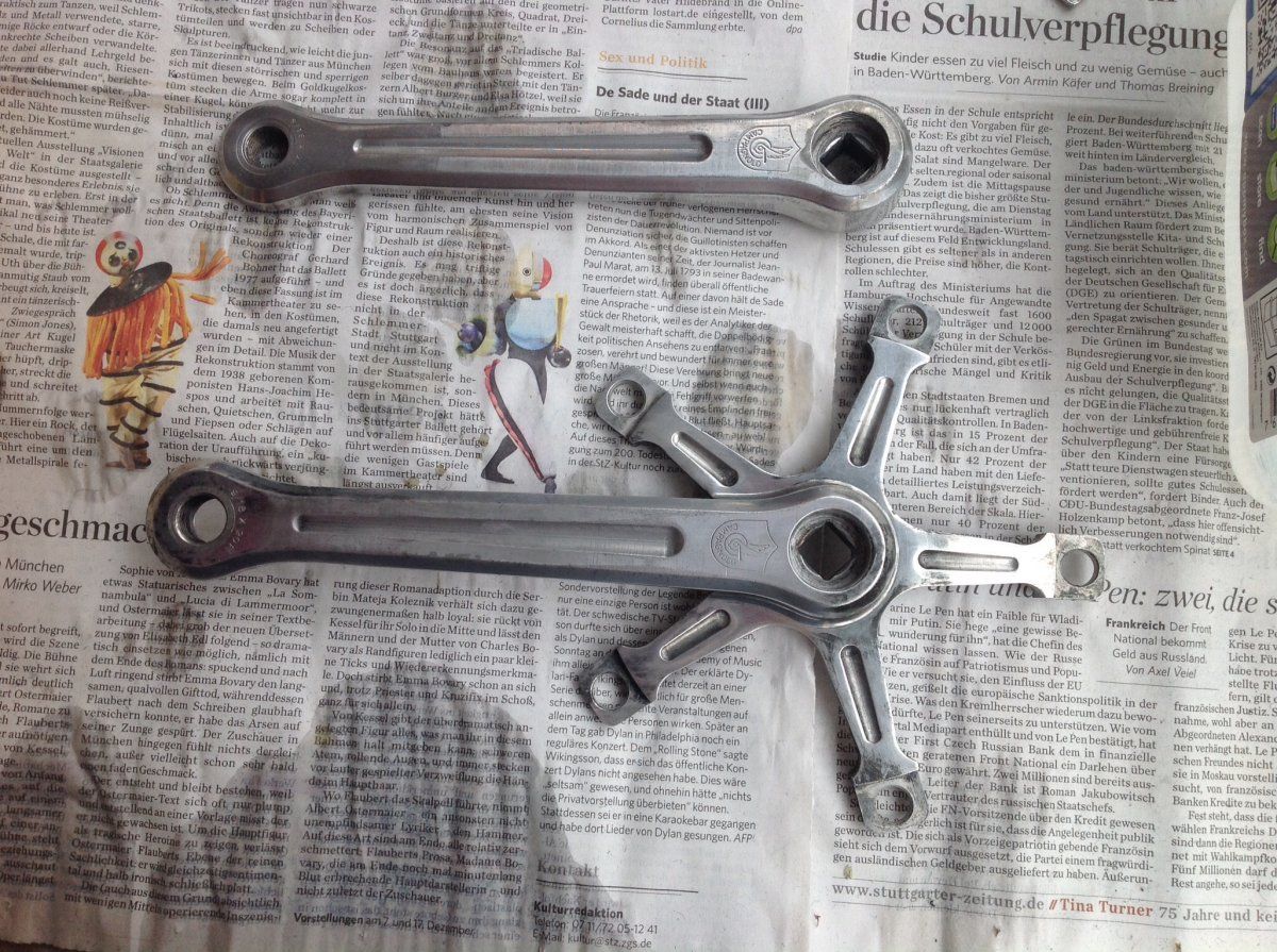

Ich habe die dann noch mal ca. 30 sec reingehängt und danach ließ sich quasi alles mit einem Tuch abwischen.

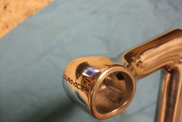

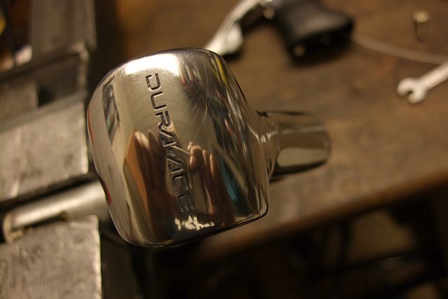

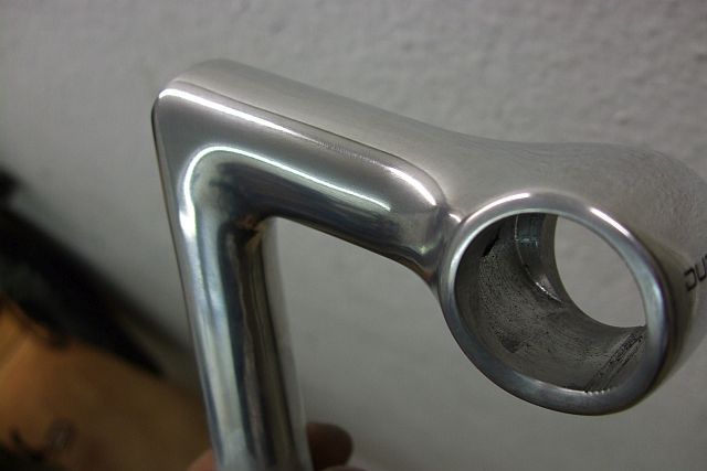

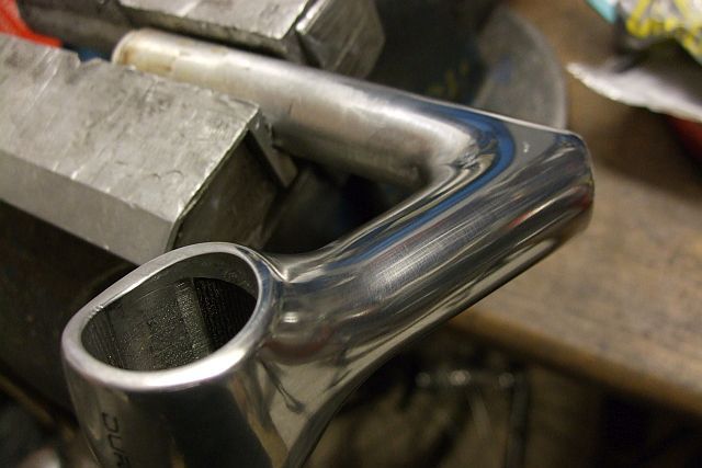

Heute war mir langweilig..., und mein Fullpro muß fertig.
Nach 30 Minuten und unter Anwendung von Polierpaste + Schleifpapier mit 600er Körnung:
Bisken was ging noch:
Ups, Innenklemmung muß ja raus, damit es hinterher nicht knarzt, falls Schleifmittel sich nach innen verirren:
Nach ungefähr 1 h sah es dann so aus:

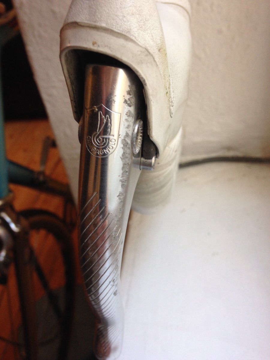

Glaubt ihr ich bekomme diese Kratzer einigermaßen gut rauspoliert? Und sind die Griffe * von Haus aus eloxiert gewesen, muss ich also wenn ich mit dem Schleifen anfange dann erstens den ganzen Griff und zweitens den auf der anderen Seite auch entsprechend enteloxieren und aufpolieren? Was würdet ihr tun?
Da musst du erstmal gründlich glattschleifen. Ob das unauffällig wird, ist zweifelhaft.
Optional nur mal die Kratzer glätten, drüberpolieren und die Restkratzer so lassen.
Um ein perfektes Ergebnis zu erzielen solltest du den Hebel ausbauen, Eloxal im Rohrreinigerbad entfernen und mit 400er Körnung mit dem Nassschleifen beginnen. Dies ziehst du durch bis 2000er Körnung und wechselst zu Mirlon Schleifleinen, Autosol, NevrDull oder Metarex ....
Viel Spass;)

Der Lack / Pulver musste mühsam händisch runter geschliffen werden, poliert wurde mit dem Bock.
Die Oberfläche ist bei genauerer Betrachtung aber doch eher verkratzt als poliert,
wahrscheinlich weil Schleifmittel mit zu grober Körnung verwendet wurde.
Da geht noch mehr: Polierpaste (z.B. Alu-Autosol) mit weichem Tuch und 45 Minuten Arbeitseinsatz,
und dann glänzt das.
