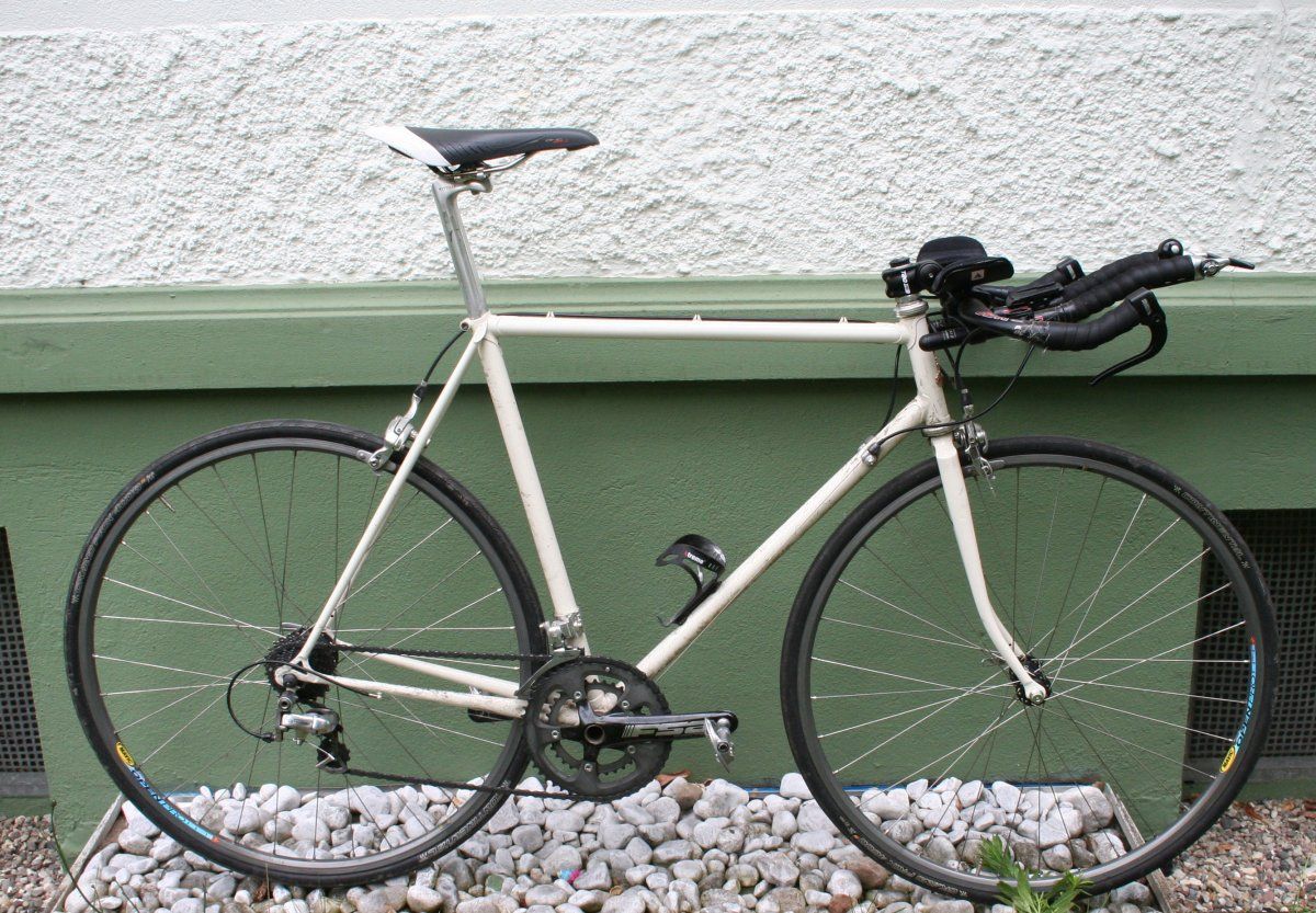

Hier mal mein Setup mit der Nitto66 Stütze, die im Prinzip dasselbe macht wie die Profile Design

Naja, das erste mal als ich drauf saß dache ich, das kann man nciht fahren ;) nach 3 .4 Mal ging es dann. Nach 1000km hab ich mich auf dem Rad wohlgefühlt und kinnte auch so 3 Stunden auf den Extension fahren. Jetzt nach knappp 3000km fühle ich mich auch auf enge kurven Stecken mit aggressiven Setup wohl.
Man steuert sehr viel mehr mit Gewichtsverlagerung als mit dem normalen RR,. das dauert bin das automatisiert ist.
Es hat natürlich Nachteile. Zum Bremsen muss man umgreifen, das Rad ist nicht sehr wenig, Wiegetrit ist auch nicht wie auf einem RR möglich. Man hat keine "komfortable" Oberlenkerhaltunhg mehr.
Ohne zumidnst die Option auf ein Zeitfahren oder ein Tria hätte ich damit nicht angefangen. MIttlerweise fahre ich das aber so gerne und ist auch für mich so komfortabel, das ich mit extension auf meinen Langstreckenrad experimentiere
