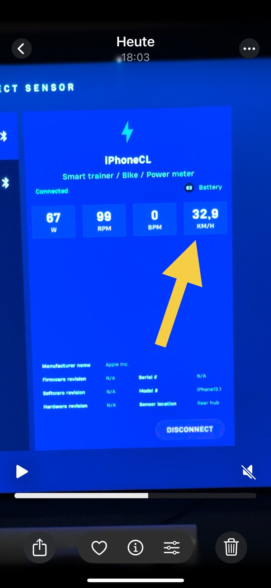

Hab es jetzt versucht. QZ mit dem Trainer verbunden: geht. Es wird Trittfrequenz usw. angezeigt. Dann Zwift gestartet und dort ein neues Gerät gesucht. Er findet manchmal mein Handy, hier muss ich aber Stromquelle, Triottfrequenz und Widerstand einzeln suchen und verbinden. Steht dann in Zwift auf "verbunden", es wird aber keine Trittfrequenz angezeigt. Nach einer Weile steht dann "kein Signal" da. Demzufolge kann ich auch nciht fahren.
Muss ich das "Durchreichen" zu Ziwft in QZ extra aktivieren? Ich habe in den Einstellungen nichts gefunden. Hat das bei euch "einfach so" funktioniert?

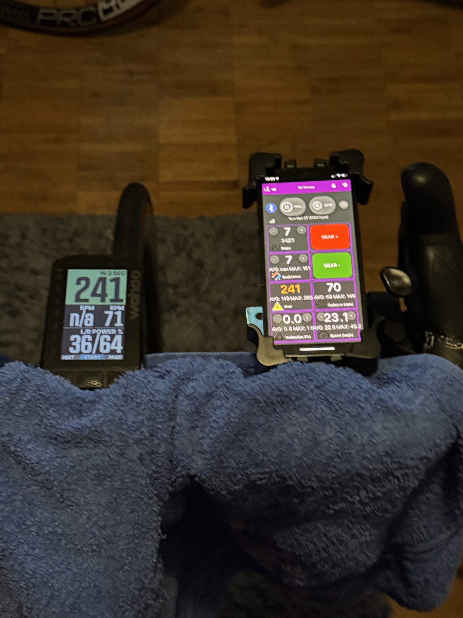

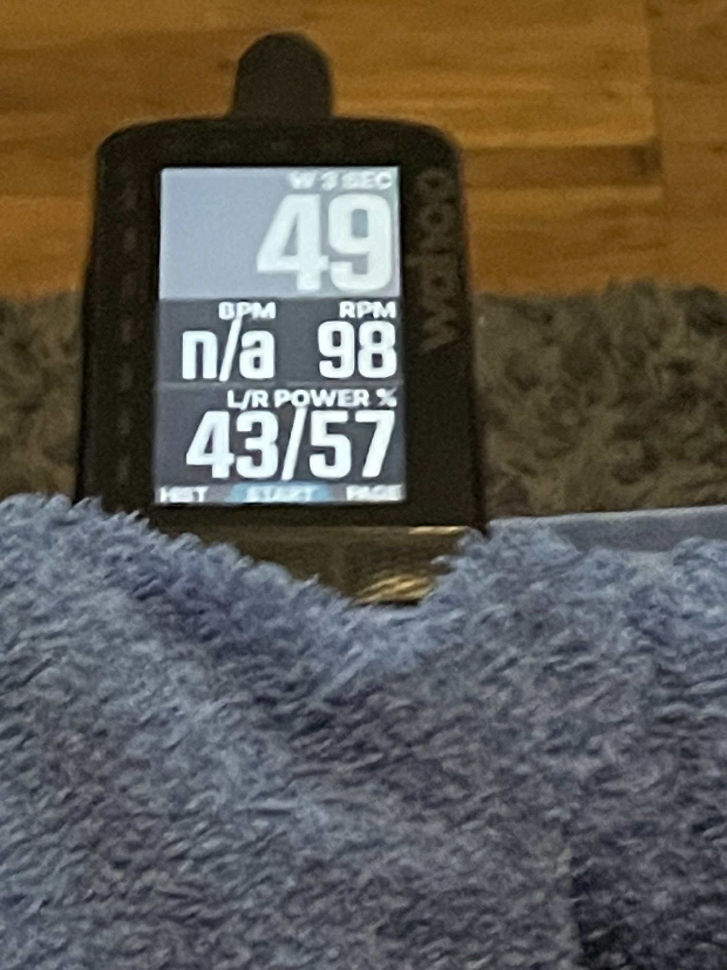

Tacx Neo2 direkt an ROUVY gekoppelt, parallel PM-Pedale am Wahoo Roam, bei geketteten 34/23:
Tacx Neo2 an QZ gekoppelt, QZ an ROUVY gekoppelt, parallel PM-Pedale am Wahoo Roam, bei geketteten 34/23 und virtuellen 34/23:
Die Differenzen in der Leistung sind auf diesem Niveau nicht relevant (kann man kaum einhalten), ABER: QZ liefert bei vergleichbaren Werten für Leistung und TF eine deutlich zu hohe Geschwindigkeit.

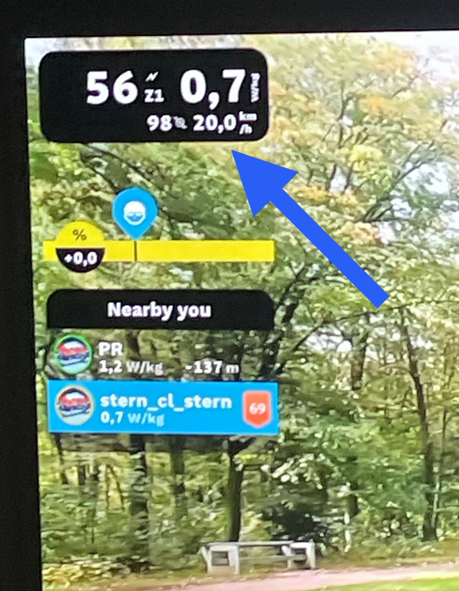

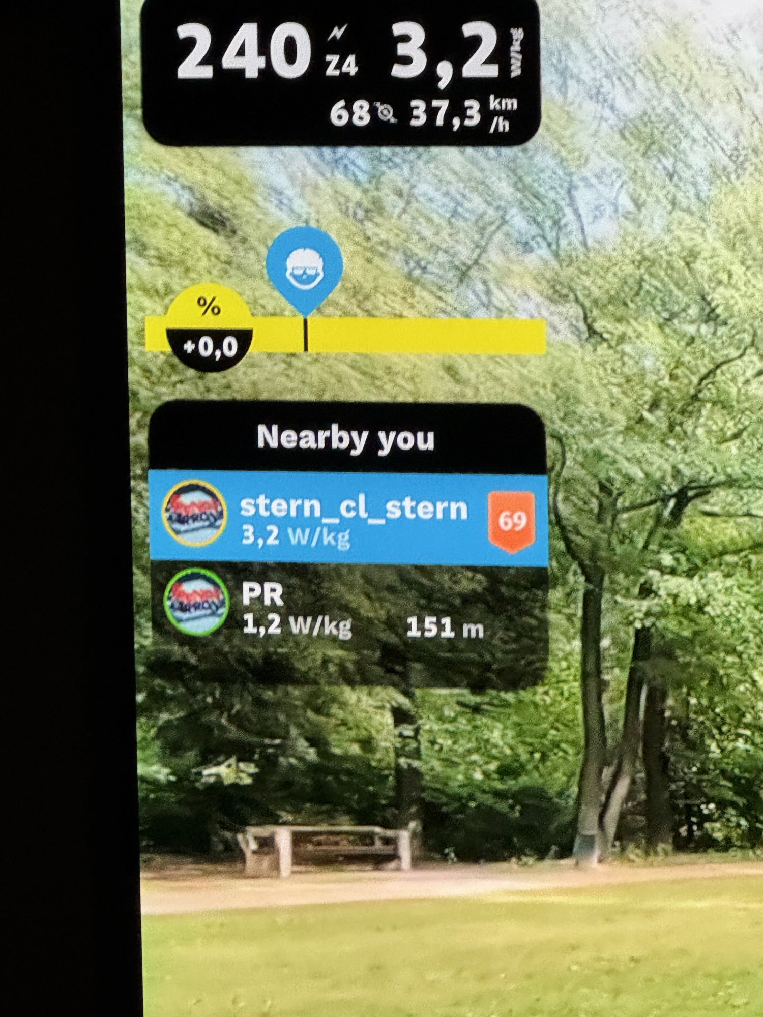

Jetzt diese Strecke mit QZ dazwischen (Neo => QZ => ROUVY) und weiterhin 34/23 gekettet und 34/23 virtuell eingelegt (Roam wieder von den PM-Pedalen autark gefüttert):
Leistung und TF stimmen sehr gut überein. Aber die Geschwindigkeit in QZ und in ROUVY unterscheiden sich: in ROUVY für 34/23 viel zu schnell und viel zu hohe Leistung.

Bei Versuch 2 hast Du doch 240 Watt getreten laut Roam.
Da gibt es doch keine Abweichung in der Leistung.
Die Abweichung ist doch nur in der Geschwindigkeit.

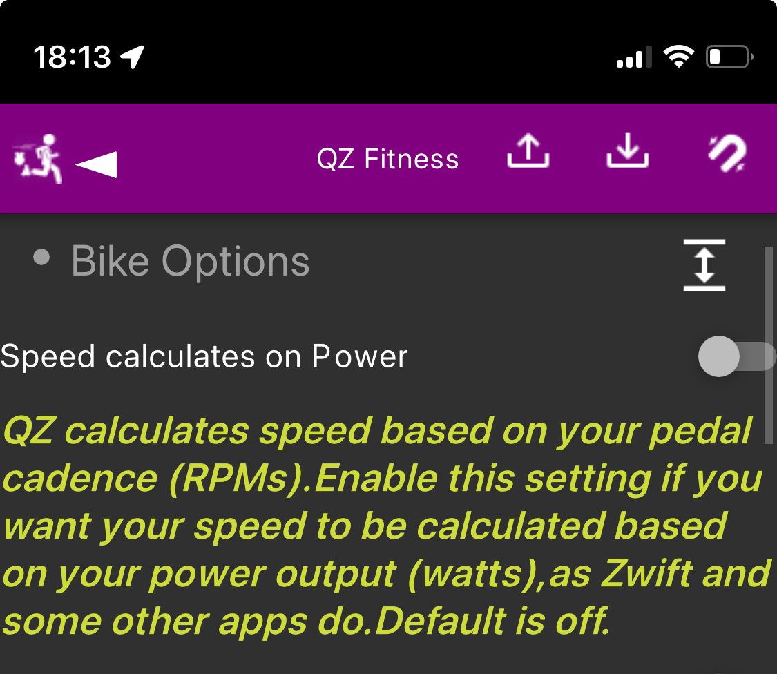

In QZ kannst Du testen:
  • Settings/Bike Options/Speed calculates on Power auf true
  • Settings/Bike Options/Bike Weight
und in den Settings/General Options brav alles ausfüllen.
war bereits auf „true“
war bereits auf 7 kg
war bereits alles ausgefüllt, Fahrergewicht passt zu ROUVY, steht bei ROUVY und bei QZ bei 75 kg

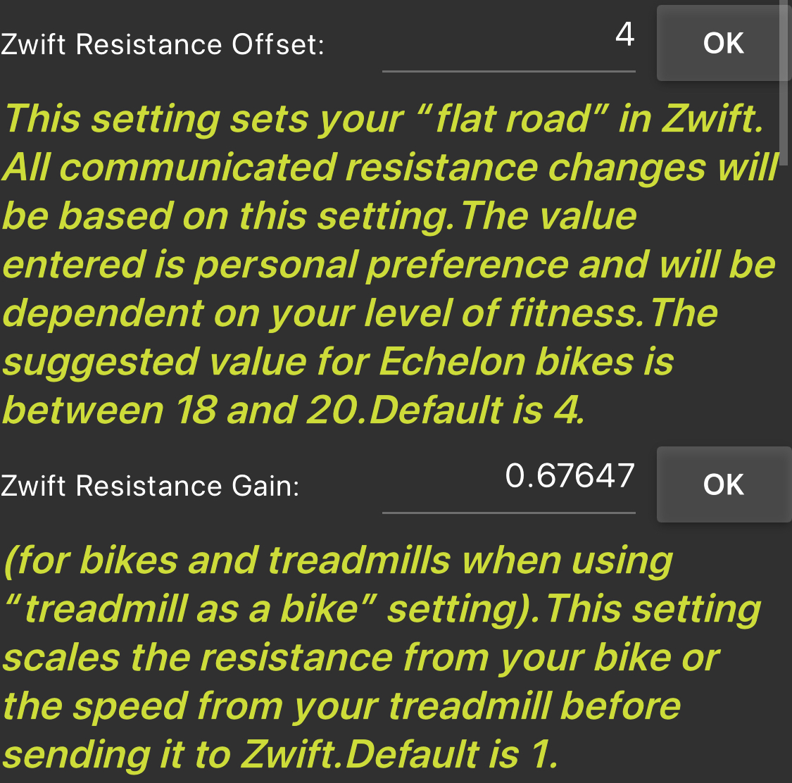

Wenn ich alle Einstellungen in <Settings> von oben nach unten durchgehe, sind das hier die beiden ersten relevanten Möglichkeiten, um das Geschwindigkeitsdelta zu eliminieren:
Diese Einstellungen bin ich heute gefahren.
Falls jemand fragt: Die 0.67647 stammen noch aus dem letzten Test von gestern und ergeben sich aus dem Quotienten der geketteten Übersetzung, also 23:34.

Das Setting "Settings/Bike Options/Speed calculates on Power" ist irrelevant für den Tacx Neo 2.
Beim Kickr findet das Setting Verwendung.

Kann mir bitte in einfachen Worten erklären, was genau Zwift Resistance Offset bewirkt? Standard ist 18. Was bewirkt ein kleinerer bzw. größerer Wert? Ich hab's noch nicht ganz gecheckt.
Von der Software wird ein Widerstand angefordert, den der Smarttrainer umsetzen soll.
Um den Widerstand zu überwinden, musst Du eine bestimmte Leistung treten.
Wenn Du Dir aus dem Matheunterricht die Geradengleichung in das Gedächtnis rufst (y = mx +b), dann ist b=bike_resistance_offset und Steigung der Geraden x=bike_resistance_gain_f.
y ist der veränderte Widerstand, den QZ an den Smarttrainer sendet.

An mehreren Stellen im Code wird über die 2 Parameter durch QZ der Widerstand verändert, der von Software wie z.B. Rouvy angefordert wird.
Mit der vor Ort vorhandenen Hardware sollte getestet werden, ob
  • die Differenzen der Leistung in Rouvy und Werte gemessen über die externen Powermeter um den gleiche Betrag differieren (-> bike_resistance_offset=Zwift Resistance Offset verändern)
  • die Differenzen mit der Leistung ansteigen (bike_resistance_gain=Zwift Resistance Gain verändern).
Bei meinen Versuchen war es so, dass bei dem Wert von 18 die Rotorkurbel bzw. die Favero-Pedale 10 Watt mehr gemessen haben als in Rouvy in der Fahrt angefordert wurden.
Ich werde meine Teste aber auch nochmal wiederholen.

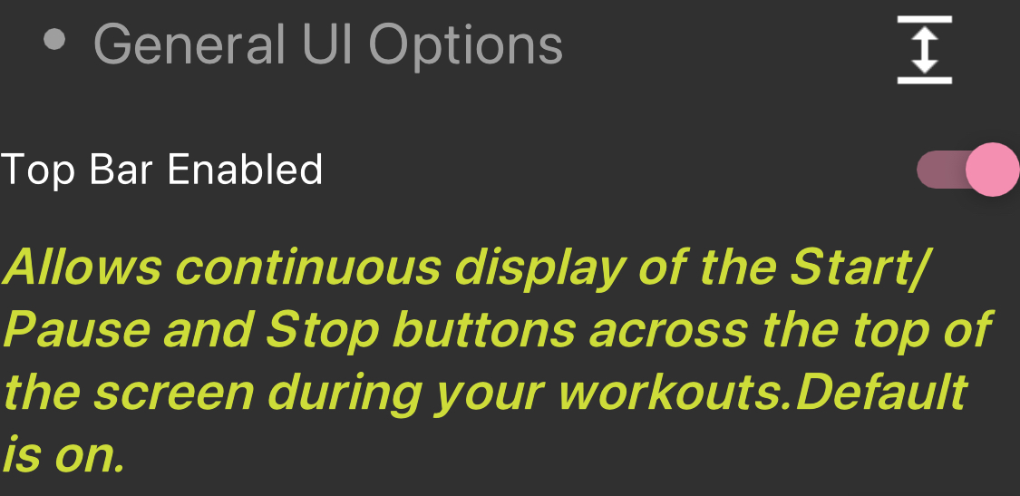

Gerade getestet, hatte tatsächlich keine Relevanz und steht jetzt auf „off“.
Du kannst bei den Settings, bei denen hinten Gain bzw. Offset steht, auch Änderungen vornehmen.
Sie enthalten jeweils den Wert 1 bzw. 0.
Diese Werte von 1 bzw. 0 bedeuten, dass die Werte in QZ unverändert übernommen werden.
y = mx + b => y=1x + 0 => y=x
