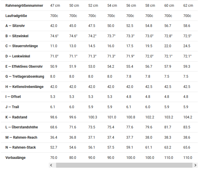

Rahmen zu groß? Rettung möglich?
Wenn es irgendwie geht umtauschen. Damit wirst Du nicht glücklich. Der Rechner bei Trek empfiehlt mir auch immer einen Rahmennummer zu groß !
Er wird dann aber mit einem 60er Rahmen nicht glücklicher. (siehe Geo).
Wenn die Sitzpostion gleich bleibt, ist der 60er Rahmen nur 3mm kürzer, gleicher Vorbau, gleicher Lenker, aber mehr Überhöhung.

Beim Reach ist der 62er Rahmen gerade mal 0,3cm länger als der 60er. Beide haben auch die selbe Vorbaulänge. Nur der Stack ist beim 60er geinger, du hättest da mehr Überhöhung (wenn gewollt)
Der Sitzwinkel ist etwas flacher beim 62er. Darum Sattel nach vorne und wenn das nicht reicht Sattelstütze mit 0 Versatz besorgen.
Eben, wenn die Daten stimmen, dann würde ein 60er Rahmen auch keinen Sinn machen, weil der Reach fast identisch ist.
Ich würde mit dem Rad zum Bike-Fitter gehen und schauen, was mit Vorbauten, Lenkern und Sattelstellung noch machbar ist.
Bei dem flachen Sitzwinkel wird eigentlich sowieso eine ungekröpfte Sattelstütze benötigt, falls die nicht schon dran ist.
Der Rahmen hat eh schon eine Komfortgeometrie, da würdest du mit einer anderen Marke auch nicht mehr Glück haben.
Ich melde mich auch noch mal zu Wort. Die Geo von dem Trek AL 2 ist ein bißchen untypisch (vorsichtig ausgedrückt). 386mm Reach mit 100mm Lenker-Reach – auf so einen Quatsch muss man erst mal kommen. Die Verkürzung um 30mm beim Lenker hätte eine größere Auswirkung, als wenn man den Rahmen in 47 (364mm Reach) statt 62 nimmt. Ich möchte Felix insofern zustimmen, dass wenn die Sitzlänge einigermaßen passt, man problemlos – auch als Anfänger – mehr Überhöhung verträgt. Für jemanden, der 190cm gross ist, sind 8-10cm Überhöhung absolut moderat.
Das effektive Oberrohr ist beim 60er 14mm kürzer. Das sollte also schon besser passen

Der Rahmen sollte mit 386mm Reach aber definitiv!!!! nicht zu lang sein, da bauen viele Firmen viel länger (bei gleicher Rahmenhöhe), das gleiche Maß fahre ich mit 1,80m Größe in Verbindung mit 90mm Vorbau und passt perfekt.
Der große Reach des Lenkers, sollte es tatsächlich solch einer sein (laut Homepage sind es 100), bringt natürlich mit dem 110mm Vorbau eine ganz schöne Streckung. Das solltest du als erstes checken, da wäre die Lösung sehr einfach und logisch.
Normale Lenker haben meist 80mm Reach, die Breite würde ich aber bei 440mm lassen, wird eigentlich bei allen Firmen in dieser Rahmengröße verbaut. Bei der Gelegenheit lassen sich meist auch noch ein paar Gramm sparen. Sollte es nicht reichen halt Vorbau bis 90mm zurück.
Das Allerwichtigste aber wie schon andere schrieben, unbedingt die Sattellängsposition checken, nicht daß du zu weit hinten sitzt, es gibt ja genügend Videos dazu.
Nicht nur auf die Oberrohrlänge schauen, sondern auch auf den Sitzrohrwinkel.
Beides zusammen ergibt den reach des Rahmens. Damit werden dann Rahmen verglichen.
Die Oberrohrlänge geht vom Sitzrohr bis zum Steuerrohr, bzw. ist eine Horizontale Gerade vom Steuerrohr zur Sattelstütze. Aus Sitzrohrwinkel und Auszug der Sattelstütze + Versatz der Sattelstütze kann man dann über Pythagoras eine Sitzlänge konstruieren und berechnen.
Der Reach geht von einer Senkrechten zum Vorbau.
Echt jetzt? Wär' ich nie drauf gekommen.
Schau dir mal so eine Geometriezeichnung an, und stell dir vor, wie ein flacher oder steiler Sitzwinkel das Oberrohr nach hinten, bzw. nach vorn schiebt und so den Reach beeinflusst.
Der Winkel eines Rahmens ist eine feste Größe und verändert sich nur mit Model oder Hersteller.
