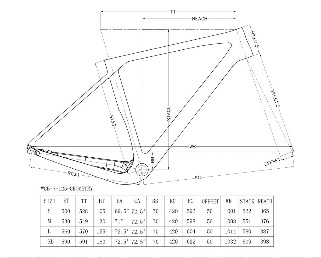

Ich habe noch einen Rahmen mit einem OR in passenderer Länge gefunden (s.u. Gr. S). Aber das StR kommt mir sehr kurz vor, was ich nur von meinen alten Rahmen kenne. Ist das nicht schon zu kurz?
Danke
Ahh, ich erkenne dass der Steuerrohrwinkel mit 69,5° sehr flach ist und der Sitzrohrwinkel mit 72,5 flacher als gewöhnlich ist. Wenn ich das richtig auswerte, ist das ähnlich wie bei MTBs. Also ist der Trekker No.2 wirklich ein Trekker!?
Dafür, bzw. für eine sog. "foward-geometry" ( aktuelle MTB) ist er wieder zu kurz, für eine Rennrad-Geometrie zu lang ( Front-Mitte).
Die kurzen "Reach" - Werte beruhen wieder darauf, dass der Rahmen in der Front über die eigentliche Höhe hinausgezogen wurden.
Also ist das schon eine Geo, die für eine vergleichsweise aufrechte Position gemacht wurde. Aber: das S wird Dir dafür zu flach werden, das M ist Dir wieder zu lang in Verbindung mit einem Rennlenker, bzw. das Ding iddt mit sehr kurzem Vorbau und einem Kompaktlenker zu fahren.

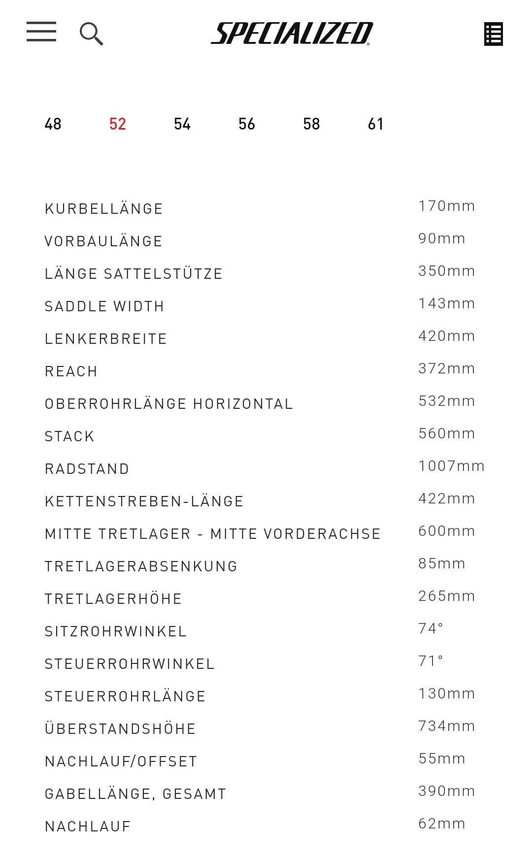

Heute bin ich noch das Specialized Diverge E5 Sport in 54 gefahren. Es war deutlich zu groß. Vor allem hatte ich das Gefühl, dass es sich sehr hoch anfühlte (btw es war ein großer Spacerturm unterm Vorbau). In denke in 52 wird es bestimmt ganz gut passen.
Frage, teilt ihr meine Meinung, dass ein Diverge in 52 passen könnte? Übersehe ich etwas? Warum hatte sich bei der Probefahrt das RR so hoch angefühlt?

Nachdem ich erst einmal meine abgrundtiefe Abneigung gegen diese Marke beiseite gschoben habe.. :D, und alle Ratio zusammengenommen habe:
"Passen" ist hier, wie auch bei den meisten anderen wirklich relativ: Du wirst aufgrund der Maße schon eine gute Sitzposition hinbekommen.
Der Rahmen fühlt sich hoch an, weil er hoch ist. 560mm stack sind für Deine Maße wirklich viel, ob Dir das zu hoch ist, kannst aber nur Du beurteilen. Die Front-Mitte-Distanz ist extrem lang. Ich würde das nicht fahren wollen, weil sich das quarkig lenken wird.
