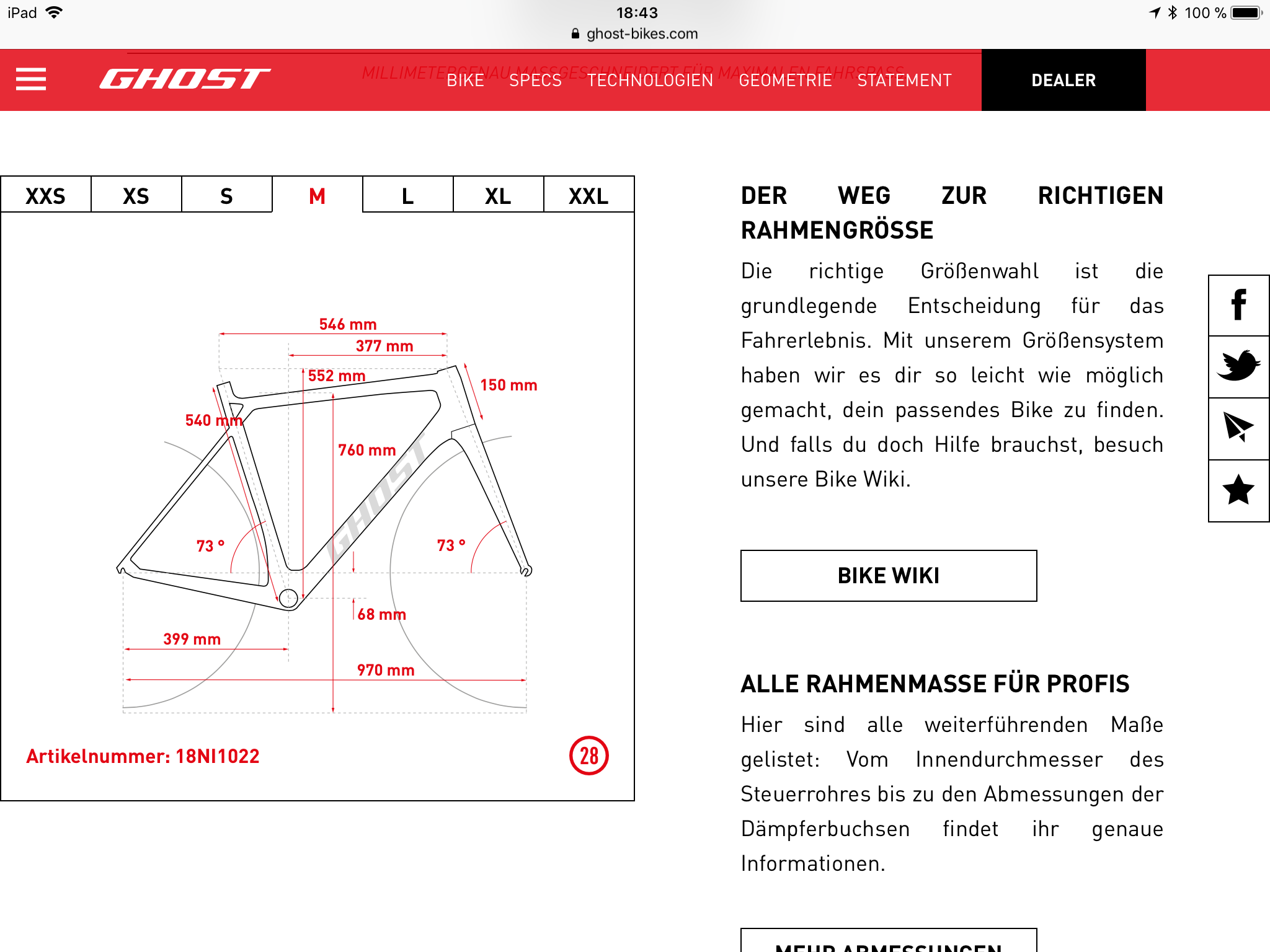

Das Synapse schaue ich mir mal an. Was meint ihr denn zur Geometrie des Ghost Nivolet in M?
