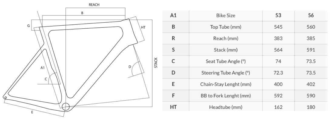

Rahmengröße und Geometrie mal zusammengefasst
So kann man das alles besser vergleichen.
Du bist 1,80m mit SL 89-90cm, d.h. du landest bei rechnerischen 79-80cm Sitzhöhe.
Selber, sagst du, dass du eine Sitzhöhe von 74cm hast. Sitzt du eventuell schon zu tief? - prüfe das mal oder überprüfe, ob bei der Messung der Schrittlänge eventuell ein Messfehler vorliegt.
Wie gesagt,Sitzhöhe ist ca.78cm

@Phonosophie :
Ich hab mal ne Geo-Tabelle gebastelt und angehängt.
Im weiteren sagst du, dass du das 53er mit einem 110mm Vorbau fährst und mit 25mm Spacern.
D.h. der tatsächliche Stack, den du fährst liegt bei 564mm + 25mm, also 589mm. Würdest du den 56er Rahmen fahren wollen, müsstest du dort bereits alle Spacer entfernen und wärst trotzdem noch 2mm höher als in deiner aktuellen Sitzposition.
Sollte deine Sitzhöhe richtig sein, dann kann das bereits ein Indiz dafür sein, dass dir der 56er Rahmen zu groß ist.
Sollte deine Sitzhöhe tatsächlich zu niedrig sein, kann es sein, dass du mit der größeren Sitzhöhe auch mehr Stack benötigst. Dann könnte der 56er Rahmen noch passen.
Weiter geht's:
Wenn beide Rahmen mit der gleichen Kurbellänge ausgeliefert werden, ist bei beiden Rahmen die Position von Sattel zu Tretlager, also der Nachsitz gleich. Hier kommt dann der Sitzwinkel ins Spiel:
Je kleiner dieser Winkel ist, desto weiter wandert der Sattel bei größer werdendem Auszug nach hinten.
Da man aber das Knielot beibehalten möchte, darf sich die Sattelposition nicht ändern.
Das heißt konkret, dass es sein kann, dass du beim 56er Rahmen keine Stütze mit Setback verwenden kannst, weil der Sattel sonst nicht weit genug nach vorne zu bringen ist. Wenn du bereits, trotz richtigem Knielot, auf dem 53er Rahmen eine Stütze ohne Setback verbaut hast, könnte das ein Indiz dafür sein, dass der 56er Rahmen nicht passen würde.
Hast du jedoch auf dem 53er Rahmen eine Setback-Stütze verbaut und den Sattel, trotz richtigem Knielot, sehr weit hinten, dann kann es sein, dass der 56er Rahmen aufgrund des größeren Nachsitzes besser für dich geeignet wäre.
Nächster Punkt:
Der Reach beider Rahmen ist extrem ähnlich. 2mm Unterschied sind absolut zu vernachlässigen. Erst ab 5mm würde ich hier einen Unterschied machen, weil man diese 5mm mit einem Vorbau angleichen könnte, 2mm sind jedoch so wenig, dass da mitunter schon die Position der Hoods und die bloße Neigung des Vorbaus mehr Einfluss auf die Länge haben.
Ergo, ist der Reach und damit die Oberrohrlänge absolut kein Maß nach welchem man die Rahmengröße wählen sollte.
Vermutlich wird der 56er Rahmen einfach mit einem längeren vorbau geliefert und dann real länger zu erscheinen.
Das sind die Punkte an denen man objektiv die Rahmengröße wählt.
Prüfe das mal ganz in Ruhe bei dir gegen, dann wirst du denke ich schnell ein Gefühl dafür bekommen, ob du den richtigen Rahmen hast oder doch besser auf dem 56er sitzen würdest.
Da denkt jemand mit 1,80m mit SL 89-90cm über einen 53er Rahmen nach? :D
53 und 56 unterscheiden sich im Reach um 2mm.
SL 90 bedeutet einen Stack von 620. Beim 53er würde das nen geilen murkshaften Spacerturm bedeuten.
Damit ist alles gesagt.

Ich denke auch, dass "theoretisch" der 53er zu klein ist, praktisch kommt Phono aber gut damit zurecht. Vielleicht auch, weil es sich mit kurzem Oberrohr einfach gut sitzt. Und Probleme kriegen die meisten Leute nur mit zu großen Rahmen, wenn sie zu gestreckt sitzen, und sie es nicht mehr über die Anbauteile sinnvoll ausgleichen können.
Er kommt damit klar, weil er zwingend >10 Überhöhung fahren will und natürlich im TV immer sieht, das mind. 20cm Stützenauszug "normal" sind. Nur fahren viele Profis halt eine Nummer kleiner, das sieht man schon am >130mm Vorbau.
Für Ihn wäre der 56 deutlich angebrachter vorallem weil sie sich im Reach nur 2mm unterscheiden und Mitte-Front auch kürzer ist beim 56er.
Und wieso soll er beim 56er gestreckter sitzen ??? Nochmal - 53 vs 56 unterscheiden sich um 2mm. Er kann den 56er sogar mit gleichem Vorbau fahren. Das Rad muss dann auch nicht vermurkst werden mit Spacertürmchen.
