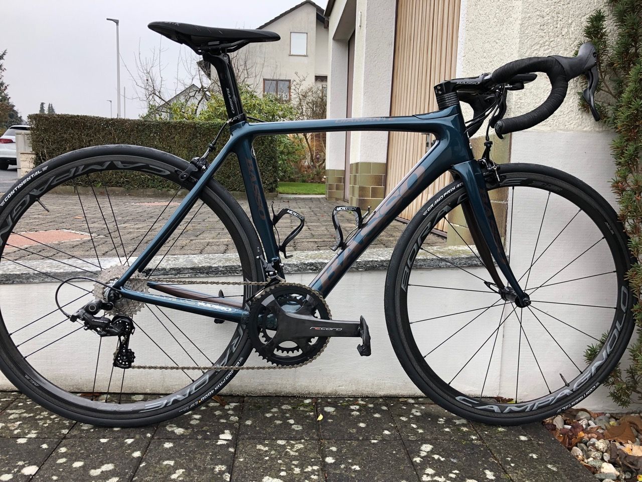

Mein Checkpoint hat ein OR von 550 + 80m Vorbau + flacher LW im Vergleich zum Emonda (beides selbe RH)
Das Checkpoint ist eines der besten Bikes was ich je hatte.
PS: Obwohl C-FIT irgendwas von OR 525 und 110 Vorbau faselt. (Wäre wohl RH 51/52 + unfahrbar für mich)

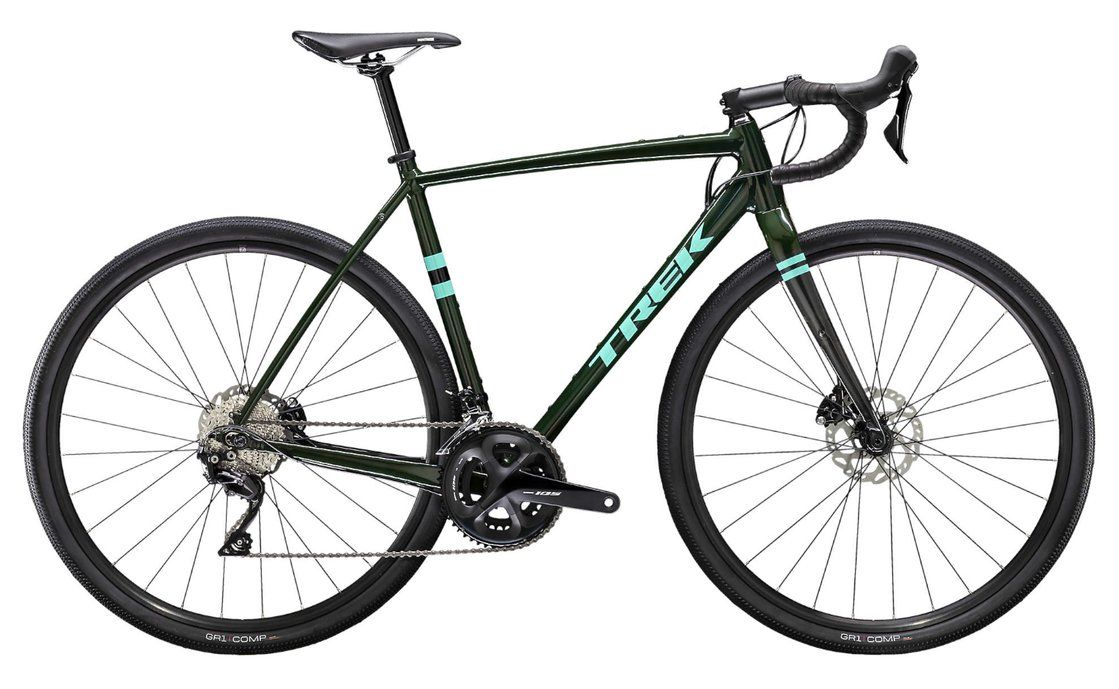

Ich fahre das ALR5 in RH54 - OR 551 - Stack 567 - ohne Spacer.
Das OR ist gute 2.5cm länger und 3cm höher als die Empfehlung von meinem professionellen Fitting.
Das Fitting hat mir eine RH52 empfohlen.

Mein lieber Herr Zwetschgenröster:
du verstehst wieder mal gar nix: du sollst nicht das AL4 in 52 und 54 vergleichen, sondern dein Rad (ALR 5 in 54) mit dem AL4 in 52 da sind im Stack 6mm Unterschied (sollte für dich sogar ohne Spacer fahrbar sein). Im Reach ist es dann 7mm kürzer und würde besser passen.
(dein Unverständnis, und nur das zu glauben was du dir einredest, bestärkt mich in der Meinung dass Diskussionen mit dir in 'Alternative Fakten..' besser aufgehoben wären.)
doch doch, aaaaaber wieso sollte sich jetzt das AL4 in 52 besser fahren lassen als das ALR5 in 54?
Ist ein flacher(er) SW nicht besser für lange Haxen? Die 7mm Reach sind doch nicht relevant (Vorbau 0.5cm kürzer wählen)
ganz einfach: weil sich ein passender Rahmen immer besser fährt als ein nicht passender ;)
machen wir es einfach so - du bleibst glücklich mit deinem Rad, dafür versprichst du hier keinen Blödsinn mehr zu verzapfen :D
