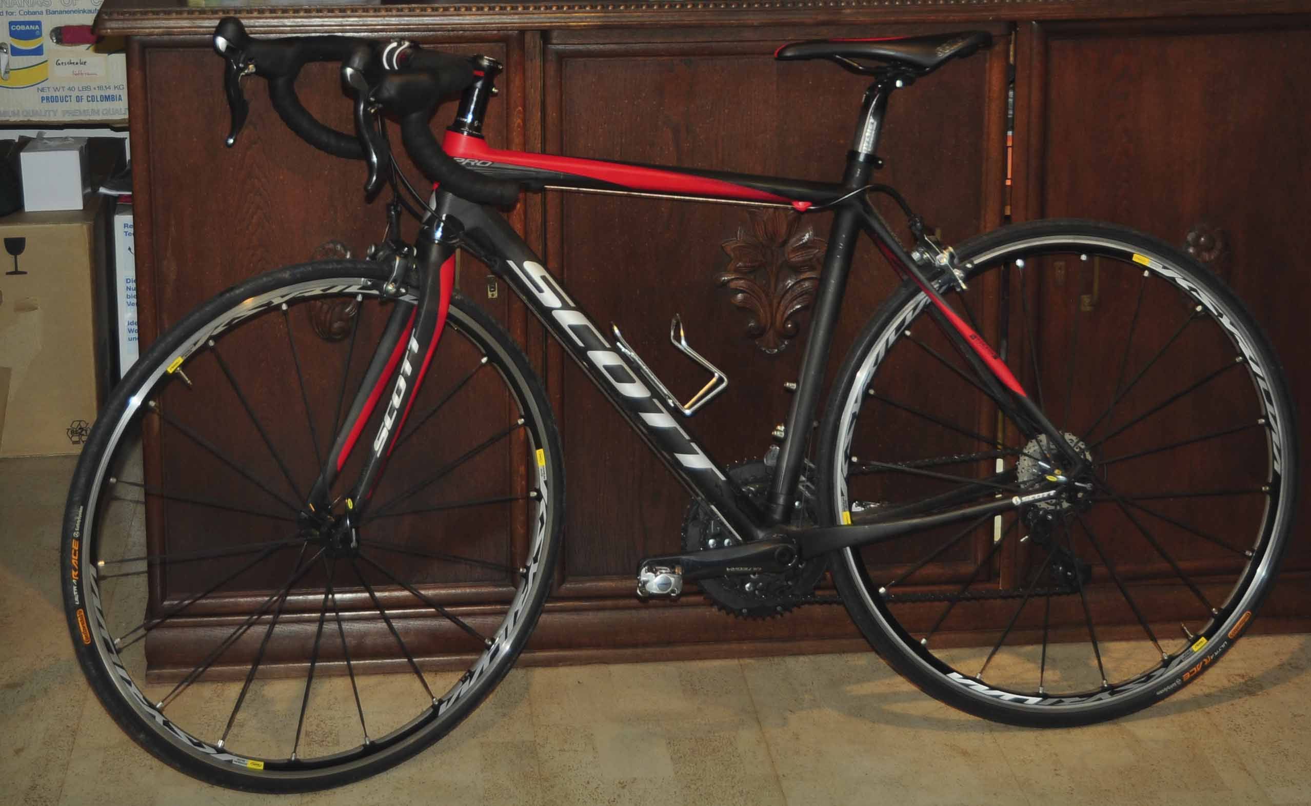

Hallo in die Runde,
ich sitze gerade auf einem Leih-Rad und überlege stark, ob ich das kaufe (Sonderpreis winkt). Das ist ein 52er Rahmen, ich selbst bringe 165cm zusammen, Innenbeinlänge 75cm.
Gefühlt ist mir das Oberrohr etwas zu lang, und die Sattelstütze schaut nicht so sehr weit aus dem Rahmen heraus. Bin mit dem Rad 200km gefahren und habe mich ansonsten sehr wohl gefühlt.
Ich bevorzuge eine Komfort/Langstreckenposition, fahre viel Berg und keine Rennen, auch muss das Rad nicht wendig sondern lieber gutmütig lenkbar sein.
Ich dachte mir, von drei auf einen Spacer zu reduzieren und den Vorbau von 11,5 auf 9cm zu verkürzen. Also Überhöhung nicht mehr als 5-10cm.
Bei einem kleineren Rahmen befürchte ich, dass das Vorderrad zu schnell den Fuss berührt, ausserdem wäre noch weniger Platz für die Trinkflaschen.
Die Geometrierechner werfen eine empfohlene Oberrohrlänge von (61cm - Vorbaulänge) aus. Dieses Rad hat eine OR(horizontal) von 53cm, Vorbau 11.5.

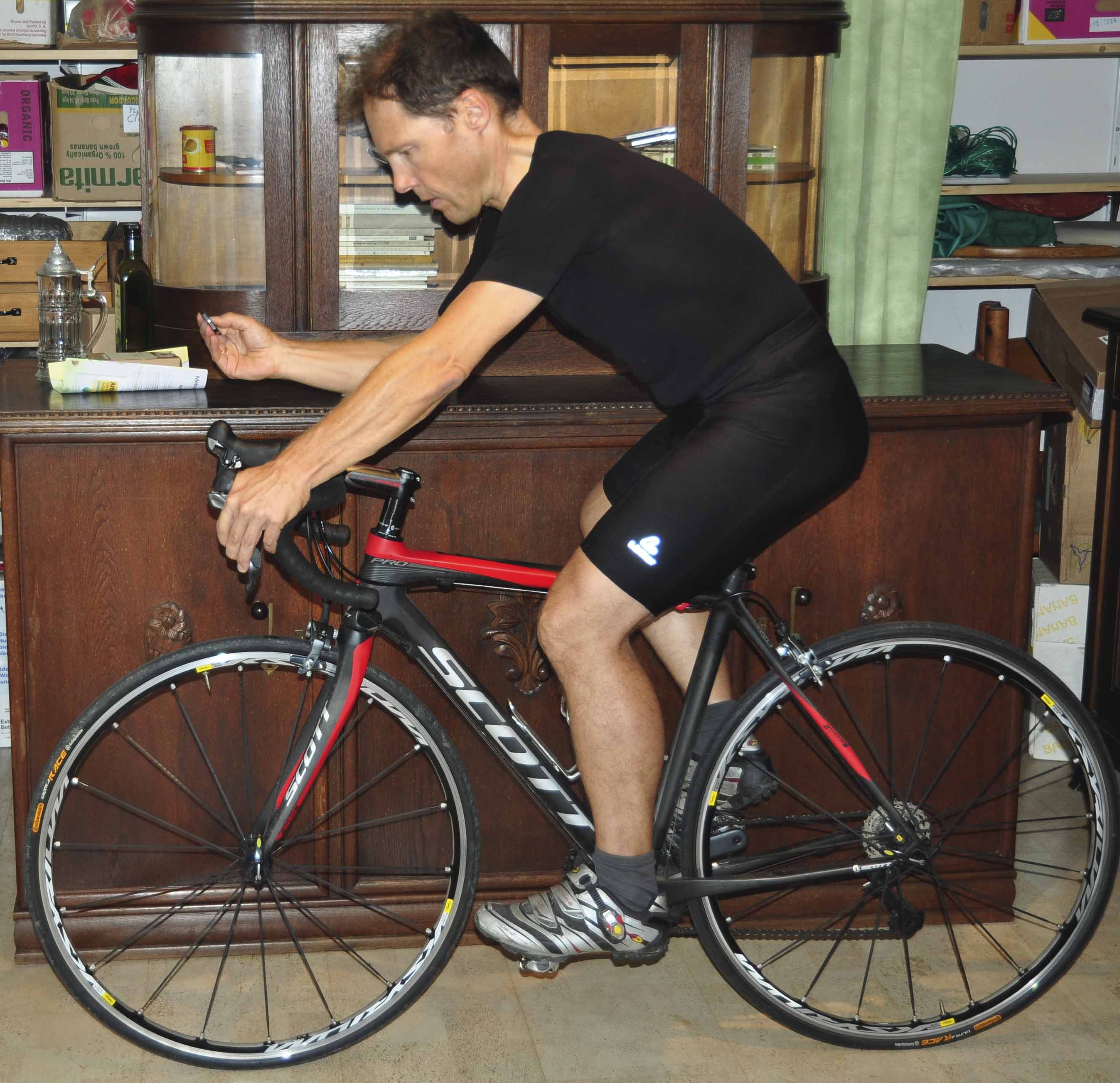

Was haltet ihr von meiner Sitzposition? (2. Bild)
Macht es Sinn wie beschrieben? Oder gibt es Gründe, doch auf einen kleineren Rahmenm zu gehen?

Schönes Buffet.... Und ist das Olivenöl von Alnatura? Das fruchtige von Bio Planéte finde ich besser............:D
Nur Spaß am Rande.............
Auf dem Bild sieht das so falsch nicht aus. Offenkundig hast Du ein wenig mehr Reichweite als Schrittlänge. Nur vom Bild her betrachtet könnte der Rahmen dennoch einen Ticken kürzer sein. Du sitzt auch relativ weit vorne, was vermutlich auch auf das Konto der Kurbeln geht.
Die Sitzposition als solche scheint mir nicht zu gestreckt zu sein.
Grundsätzlich passiert es in kleinen Rahmengrößen schon einmal, dass die Füße das Vorderrad touchieren. Das ist aber nicht weiter schlimm, solange man mit dem Ballen oder dem Mittelfuß nicht auf Höhe der Felge pedaliert.
Das Vorderrad muß eben in den kurzen Vorderbau passen.
Was für Rahmenrechner hast Du benutzt?
Der Rahmen wirkt aber nicht wie ein 52er, eher kleiner, kann mich aber auch täuschen. ( Bin gerade 5cm größer und habe, sofern man das überhaupt pauschal ausdrücken kann RH 52.....)
Nun gut, das wird vielleicht nicht so viel Hilfe gewesen sein, aber nur vom Foto her, kann man das nicht abschließend beurteilen.
