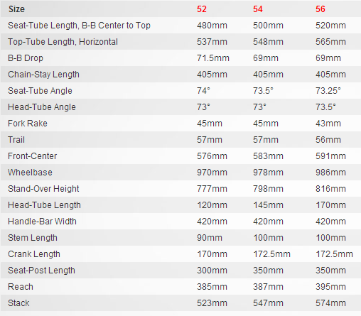

Bin mal so frei und poste die Geotabelle vom Allez (um das es Dir geht?)
Das Allez in 54 sieht doch von der Länge ganz passend zu der c-fit Berechnung aus. Deine berechnete Sitzhöhe ist damit problemlos machbar, durch den geslopten Rahmen hättest Du halt nen weiten Sattelstützenauszug.
Das 145 Steuerrohr halte für eher lang bei der Rahmengröße, aber da könnten Dir spacer den Einstand erleichtern, falls Du das befürchtest. Signifikant längeres Steuerrohr fiele mir nur beim Canyon Einstiegsmodell ein.
