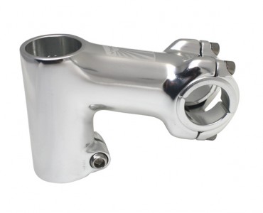

Dieser Vorbau in der 50mm Version:

Das Sitzrohr passt ja mit 55cm, und das lange Oberrohr dürfte mit der Kombi ausgeglichen sein. So denke ich mir das... Oder liege Ich falsch?
