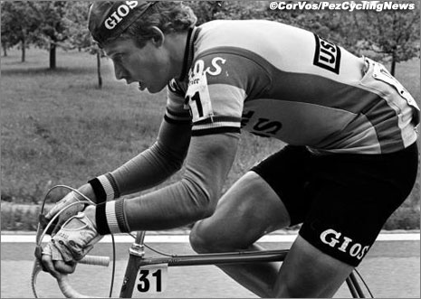

Wie bequem die Bremshebelposition war oder ist, hängt auch vom gewählten Lenker ab. Das wurde hier mal dieskutiert:
3T Modell "Gimondi", Cinelli Mod.64. Ich fand die immer "unfahrbar", weil die Hüdz sehr weit unten und trotzdem recht weit vorn sitzen. Da kommt dann so'ne "Thurau"-Handhaltung bei raus. Wer das über längere Zeit aushält, bitte!
Und manche sind da talentierter als andere - oder die "persönlichen neigungen lagen woanders: ;)
Ja genau, etwa so:
Der konnte das perfekt und mit Stil! ;)
Gruß, svenski.

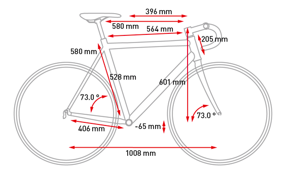

Hallo und guten Abend zusammen. Ich hab mal eine Frage an die Profis hier und an alle die sich schon länger mit der Geo der Rennradl beschäftigen.
Ich habe mich jetzt auch mal vermessen.
Your Measurements

Jetzt bin ich die Tage mal ein Cube Agree GTC SL aus 2014 Probegefahren in RH 62. Wenn ich die Daten so vergleiche müsste dass doch hinkommen oder?
Hab mich bei einer Probefahrt darauf auch sehr wohl gefühlt.
http://www.cube.eu/bikes/road-race/agree/cube-agree-gtc-race-carbonnwhitenred-2015/
Unten ist noch das Bild angehangen.
Für eure Hilfe wäre ich euch sehr dankbar.

Die berechnete BB-Sattel Entfernung kommt mir sonderbar vor, zur Sicherheit würde ich empfehlen, dass Du Dich noch mal nachmessen lässt..
Hab mich gerade nochmal hingesetzt. Also wenn ich mich mit dem Rücken richtig an die Wand setze und dann bis zur Vorderkante Knie Messe komme Ich auf etwa 65 cm. Und dann vom Boden bis zur Oberkante Kniescheibe auf etwa 60 cm. Ergibt dann immer noch eine BB saddle Position von 84,2 bis 86,2. Kann das dann hin hauen?
Der Rest der berechneten Werte wird sich sicher auch ein Stückchen durch die neuen Maße ändern.
Ich hätte aus dem Bauch heraus gesagt, dass bei Deinen Maßen ein kürzerer Rahmen besser passen würde. Hättest Du denn die Möglichkeit, eine Nummer kleiner auszuprobieren?
Nein leider nicht. Der Verkäufer hat mir ja alles soweit eingestellt. Also Sattel und Sattelstütze. Knielot gemessen und Geschaut ob ich die Vorderrad Nabe sehe wenn ich am Oberlehrer anfasse... Hab sie nicht gesehen... Dann hat er noch Armhaltung zu Rücken geprüft. - > Rechter Winkel passt. Bin dann auch 20 Minuten Probe gefahren und hab mich recht wohl gefühlt damit. Er würde sogar noch ein 64er Rahmen ausprobieren, weil ich doch recht groß bin. Aber kleiner nicht. Hatte mir vorher ein Rose Pro Sl 3000 konfiguriert laut dem Rose Rechner sollte es ein 63er Rahmen sein. Da ist das Oberrohr noch gute 3cm länger.
Dann ist C-Fit bei Deinen Maßen daneben - oder ich vertrau Deinem Aufmaß nicht ;)
Habe die Zahlen mit Deinen aktualisierten Beinen noch mal eingegeben, der denkt auch so kurz wie ich:
Aber wenn Dir das Fahren passte ist das ja egal. Bist Du auch eine Weile Unterlenker gefahren? War das bequem?
Guten morgen. Welchen Rechner hast du genutzt? Soll ich mich da so vermessen haben? Aber mehr wie auf einem Stuhl sitzend, Rücken hinten dran und dann bis zur Vorderkante Knie messen und vom Boden bis zur Oberkante Kniescheibe. Arme passen auch. Leider konnte ich auf der kurzen Strecke nicht viel Unterlenker fahren. Das was ich gefahren bin war in Ordnung. Also würdest du sagen das ein 63er Rose komplett daneben liegt? Der in der Biketown München hat nur Körpergröße und Schrittlänge gemessen und schwups stand der 63er Rahmen. Bin vor kurzem auch ein 61er Caad 8 gefahren. Das gefiehlt mir nicht so von der Sitzposition her. Da fand ich das Cube jetzt besser.
Dann such dir. Mal ein Pro sl 2000 raus, und scrollenrunter bis zum "in den Warenkorb legen" Button. Wenn du mit einem Handy die Seite aufrufst, dann klicken auf Ausstattung rechts auf den DropDown Pfeil. Dann kann man den Rahmen anzeigen lassen. Musst dann nur noch den 63er auswählen.
Krass... bei 194 so ein kurzer Rahmen?
Ich fahre ja auch schon nen 560er Oberrohr. Da braucht er aber ordentlichen Spacerturm...
