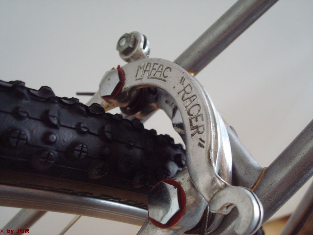

Die Mafac Kool Stop Beläge kommen mit Versand auf 25,60€...
Gerade bei den Bremsen würde ich ja nicht sparen.
Die Stiele der Cantibeläge sind ja etwas länger als die bei Mafac, so richtig gut sieht das am Ende nie aus. Da sind mir die originalen Alubremsschuhe lieber.
Ich hab gestern genau diese Kombi (Mafac Racer mit Kool Stop Eagle) ausprobiert. Von der Bremsleistung um einiges besser als die org. Mafac Klötze aber optisch ist das wirklich nicht der Hammer, da muss ich Bo rechtgeben.
Auf einem viel bewegten Rad wären diese trotzdem meine erste Wahl.
Kann man die Bremsen mit den Eagle Belägen auch entspannen, ohne das sie an der Gabel hängen bleiben?

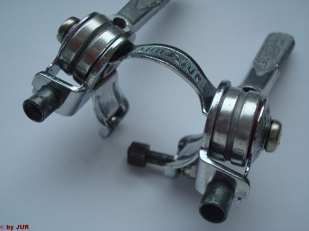

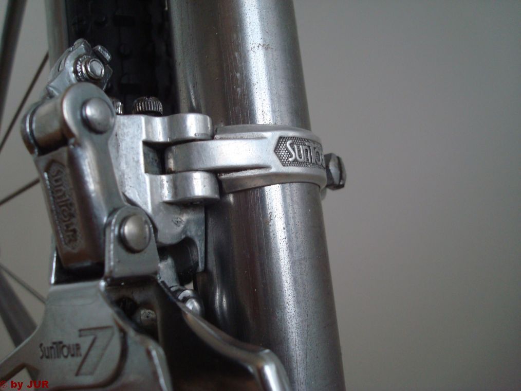

Der Lenker könnte an das Rad, nicht jedoch der Vorbau. Wer also noch einen min. 120er Cinelli (26,4) über hat, bitte melden. Die Schaltung wird eine Kombination aus verschiedenen Suntour Teilen: SW Suntour VX (bis 28 Zähne laut Velobase), Umwerfer Suntour 7 und unbekannten Suntour Schalthebeln.

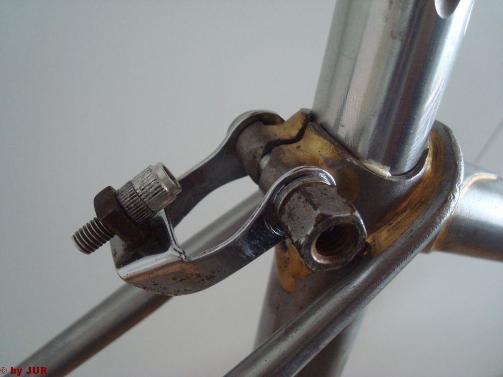

Alle Schaltteile haben die Möglichkeit Schaltzughülle aufzunehmen. Da der Rahmen keinerlei Anlötteile für Züge hat wäre ich auch geneigt die Schaltzüge komplett in Außenhülle zu verlegen.
Aber wie befestigen (Kabelbinder sind ja keine Lösung)? Für die Bremszüge habe ich Schellen.

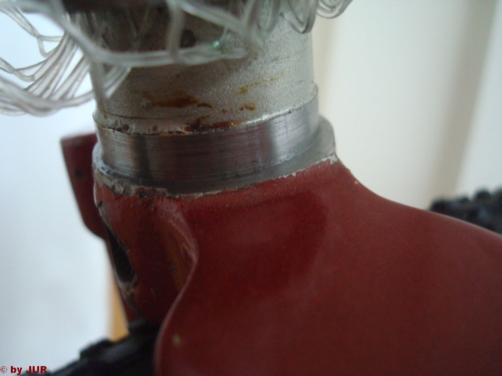

Der Konussitz der Gabel wurde gestern in nächtlicher Aktion geplant...
ein Traum. Danke @roykoeln :)
Sollte klappen. Hinten geht es auf jeden Fall. Vorne habe ich einen Baguettträger montiert, deswegen hat die Bremse ein bisschen mehr Abstand zur Gabel. Solle aber auch funktionieren.
Was evtl noch eine Möglichkeit wäre:
Habe gerade Shimano R55C3 bekommen und die mal schnell in die org. Mafac Schuhe gesteckt. Passen zeimlich gut, man müsste sie nur hinten und vorne jeweils ein bisschen kürzen.
Die Breite passt, wenn man den überstehenden Teil vorne wegnimmt (somit ist das gebogen sein auch kein Problem)
Das einzige bei dem ich mir auch noch nicht so sicher bin ist die "Flachheit". Da ist tatsächlich ein kleiner Spalt zwischen Bremsgummi und Bremsschuh, da aber die Breite gut passt, denke ich nicht, dass der Gummi beim bremsen in den Schuh "versinkt".
Ausprobiert habe ich die Kombi noch nicht, nur lag eben neben dem neuen Gummi ein leerer Mafac Schuh und ich hab das einfach mal zusammengesteckt.
Kommen die Eagle nicht aus dem MTB-Bereich?
Habe ich an einer U-Brake - bremst wie Sau. Optisch aus deshalb ungewohnt, weil die ziemlich klein sind.
