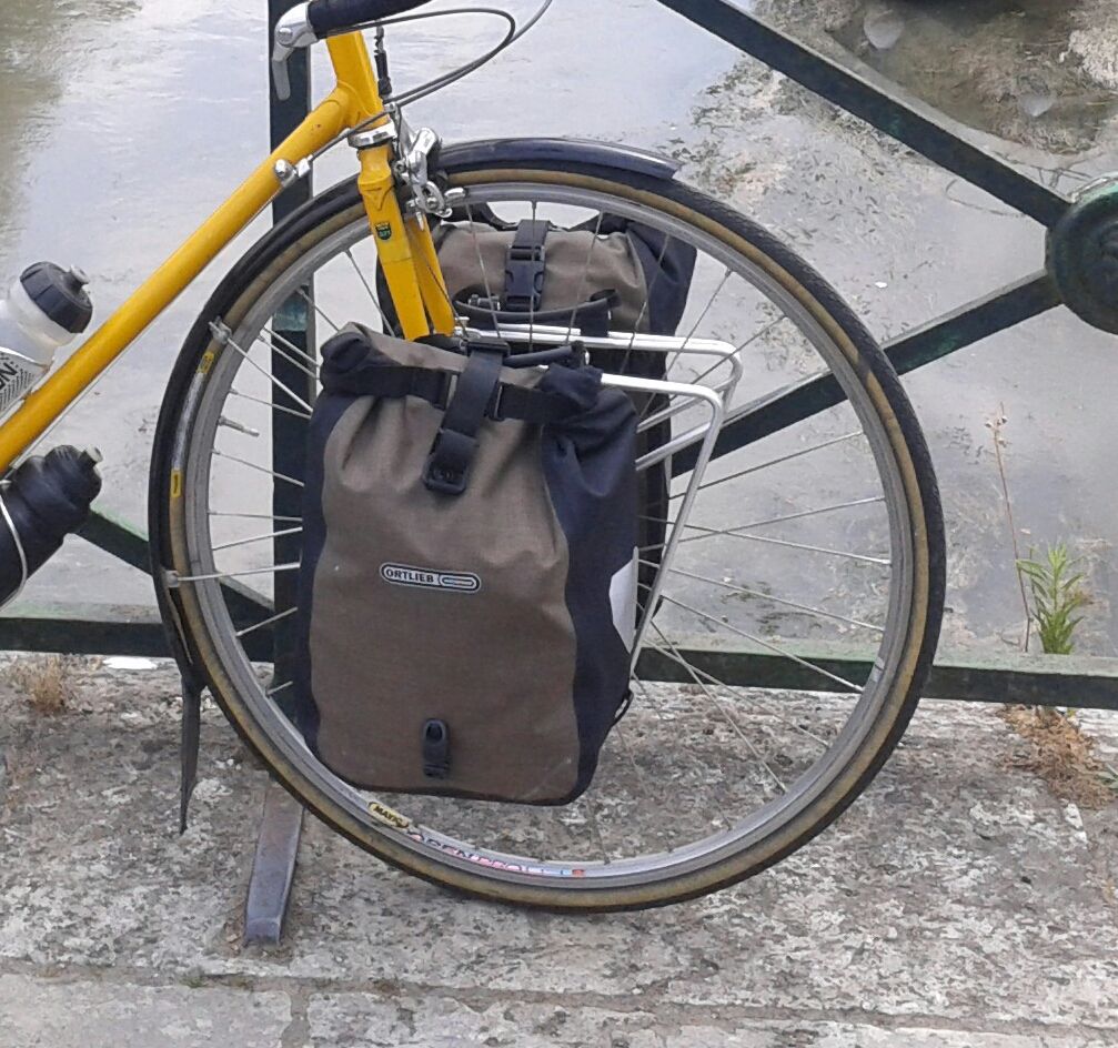

Nochmal zu den Geometriefragen: es gibt da verschiedene Traditionen. Der Hinterbau ist immer deutlich länger als beim Rennrad, klar. Unterschiede gibts beim Vorderbau: In D wird der Lenkwinkel gern flacher gewählt. Das führt, auch bei Gabeln mit mehr Vorbiegung, zu einem Nachlauf von bis zu 70+ mm. Das Fahrverhalten wird dann sehr träge. Mit Gepäck am Vorderrad ist bei langsamer Fahrt der "Wheel flop" problematisch, es wird also wieder instabil. Französische Randonneusen und Porteure sind für Gepäck auf dem Vorderrad konzipiert. Der Lenkwinkel ist eher steil ( um 73 Grad meist) und die Gabelvorbiegung deutlich größer als beim Rennrad, ca. 55-63 mm. Damit liegt der Nachlauf zwischen 35 und 40 mm. Freihändig fahren erfordert etwas Übung, geht mit Gepäck vorn aber besser, und auch bei langsamem Tempo bleibt das Rad stabil und wendig. In England wurde/wird oft ähnlich gebaut.
Gruß, svenski.
