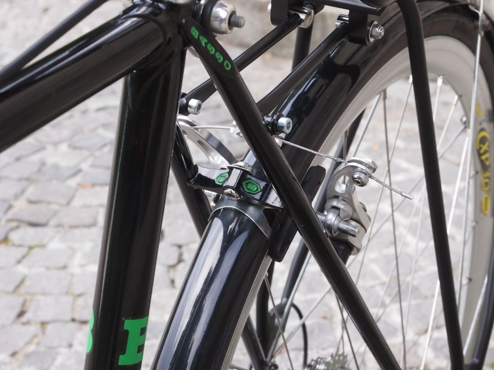

Natürlich, das Schutzblech trägt mit. Das oder der Daruma dämpft einen guten Teil der Schwingungen ab, die starke Wölbung des Bleches stabilisiert. Bei der ersten Fahrt hab ich die Tasche mit Büchern gefüllt, alles gut.
Aber wie geschrieben, ist eben ein Versuchsballon.
... die Tage fertig geworden. Änderungen aber nicht ausgeschlossen :rolleyes:
Die Bremsleistung ist hervorragend ? Gratuliere ! Ich hab noch nie solch einen extreeem waagerecht montierten Bridenzug - also, jetz zweigeteilt - gesehen. Physikalisch theoretisch haut das ja hin, aber meiner Erfahrung nach hab ich den Bremsgriff schon am Lenker, bevor sich die ganzen Kleinsttoleranzen und Durchhängereien einer Cantibremse organisiert haben - Abstand Felge - Belag unter 0,5 mm ???
Na, dürtfte ca. 1mm Abstand sein zur Felge. Bremsleistung ist voll da, ohne dass die Hebel am Lenker anschlagen. Ich hatte auch Zweifel, aber es haut prima hin.

Ach ja, Infos zum Rahmen sind gerne willkommen. Ich weiß, dass er 1992 als aufgebautes Rad gekauft wurde. Ich weiß aber nicht, welcher Rohrsatz es ist. Ich gehe davon aus, dass es eher einfaches Columbus Geröhr ist. Die Gabel ist vergleichsweise eng, d.h. die Canti-Bolzen haben einen Abstand von 5,5 cm. Es könnte sein, dass der Rahmen der erste Ausflug von Basso in die Trekking-/Reiseradwelt war.
Oho, Basso hat schon früher Ausflüge in diese Welt unternommen. Ich erinnere mich z.B. an den Rahmen mit den 2 Paar Bremssockeln an der Gabel. Das war in den 80ern.
2 Paar an der Gabel??? Wie? Vorne und hinten? Übereinander? Hat der Rahmenbauer gelötet beim Löten?
Also keineswegs einer der ersten Trekking-Rahmen von Basso. Gut, ich hatte halt wegen der eher seltenen Exemplare solcher Rahmen diesen Eindruck. Auf jeden Fall macht die Fuhre Freude.
