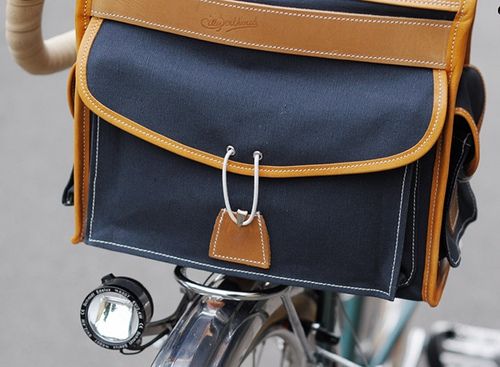

Ich bastle gerade an einem Rad für meine Liebste. Dafür brauche ich eine Beleuchtung. Nun habe ich etwas an einem Rad gesehen, das ich nicht identifizieren kann.
KANN BITTE JEMAND HELFEN?
Die Berthoud Tasche ist mir egal! Das Bild ist dem Netz entliehen.
:idee:verstehe ich jetzt glaube ich nicht... Dein Bild? Du hast auch ne Berthoud? Hm...
Ne Berthoud habe ich auch und kann trotzdem auf die Frage antworten...:idee::idee::idee:
