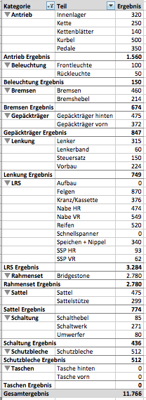

Was heißt "konsequenter Leichtbau", @Crocodillo ? Für ein Langstreckenrad sind Komfort und Robustheit ja nicht zu vernachlässigen (nehme ich an). Und der Preis ist vermutlich auch nicht jedem egal.
Ich habe grad mal mein neues Rad gewichtsmäßig kalkuliert und komme (ohne großartig Rücksicht auf leichte Teile zu nehmen) auf die besagten 12kg. Bei manchen Teilen ist das Gewicht aber nur geschätzt, zB bei den Zügen/Hüllen.

Welche Kurbel hast Du vorgesehen? Die scheint mir recht schwer zu sein. Und auch bei den anderen Teilen ist viel Luft drin. Faltreifen statt Drahtreifen, leichter Lenker und Sattelstütze etc. sind weitere Mäglichkeiten.
Führt das jetzt zu weit, hier ins Detail zu gehen? Wenn ja, sagt bitte Bescheid.
Es sind Faltreifen: Conti Grand Prix 4Season in 28mm, Lenker wäre ein Nitto Randonneur, Sattelstütze: Suntour XC Pro (kann noch gekürzt werden). Kurbel ist noch nicht fix, das Gewicht ist von der Sugino XD.
Nur mal zum Vergleich: Shimano 105 FC-5750 + Innenlager 788g, Sugino XD 320+1440+500g = 960g.
Das sind schon mal 190g Einsparpotential ohne Einbußen bei Haltbarkeit und Funktion. Andere HT-Kurbeln sind vermutlich noch leichter. Kürzen der Sattelstütze bringt auch etwas. So sammelt man dann einiges zusammen.
500g sind ein normaler Wert für eine klassische Alu-Vierkantkurbel, ich hole noch etwas Gewicht raus indem ich ein leichtes Innenlager (Token Titan 162g/110mm) nehme.
Für deine 788g hätte ich gern ein Foto auf der Waage, die Kurbel ist mit ca 730g angegeben, das HT2-Lager bringt nochmal 90-100g. Hast du da noch was getuned?
