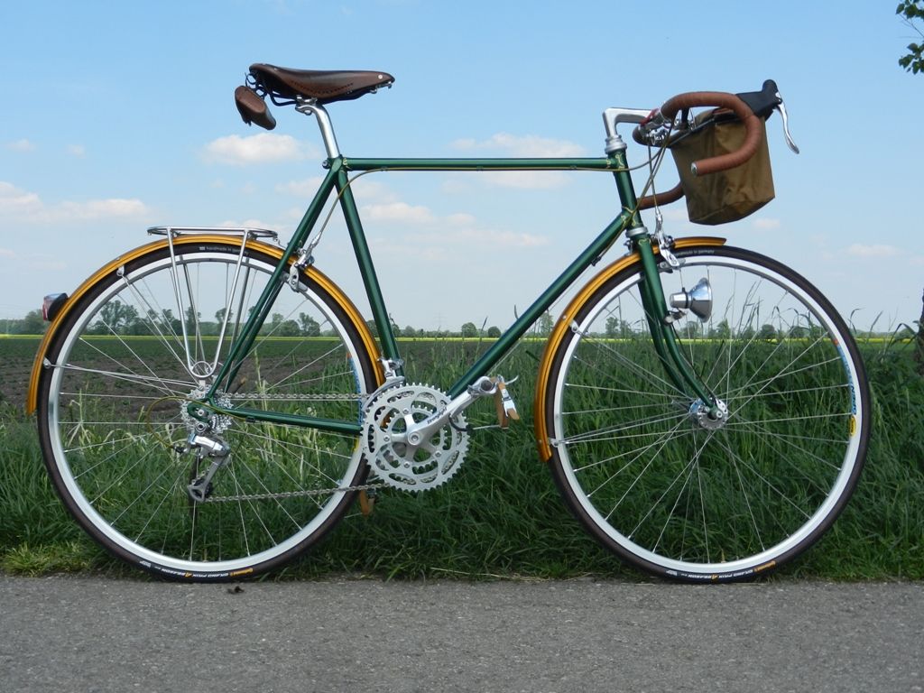

Ich hab so einen Träger verbaut.
Die Konstruktion ist sehr stabil, trotz des leichten Stahlrohres. Die Abstützung auf dem Schutzblech hab ich natürlich noch durch ein Blechle zur Bremsbrücke komplettiert, so wackelt auch nix, trotz der laveden Bleche.
Taschen, auch beladene, würde er schon aushalten. Nur sitzt er sehr weit vorn (und er ist so kurz, dass man die Taschen nicht nach hinten verschieben kann), so dass nur kurze Taschen oder eine schmale GT-Tasche in Frage kommen. Der GT ist ja auch sehr schmal, das passt nicht alles.

Ja, meine Antwort ist nicht sehr klar, entschuldige. Ich beklage, dass es Gepäckträger wie auf dem Bild nicht mehr gibt. Persönlich habe ich den Velo Orange Constructeur, und der hält meine (bis zu 10 Kilo) Tasche gut aus.
Der Träger an meinem Vogel schaut sehr ähnlich aus, im Schutzbleck findet sich noch ein Stück gebogenes Blech zum Stabilisieren, und mit der Konstruktion bin ich auch schon ein paar längere Touren gefahren, mit zwei ziemlich vollen Packtaschen.
