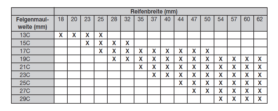

willst du auch noch eine Felgen Empfehlung geben? Habe ich es richtig in Erinnerung, dass die MA 40 eine typische Felge für Reiseräder in den 80ern war?
Ist die für ein Reiserad nicht tendenziell zu schmal? Lieber MA3 (oder wie die heißt)
die ma 40 hat 15c falsch, korrektur durch @Chris-AC : 13c
reifenbreite-und-felgenmaulweite-png.58409
am woodrup mit 32er paselas völlig ok, die (im netz kursierende etrto)tabelle ist ja konservativ, 35er kann man sicher auch fahren.
die ma 40 hat 15c
Ich müsste nen Reifen runternehmen zum Messen, aber ich bin mir ziemlich sicher, dass die MA40 nur 13c hat.
Ich glaube aber trotzdem, dass 32er Pasela und MA40 kein Problem sind, allein schon, weil der Reifen bei Panaracer erfahrungsgemäß immer schmaler als angegeben ausfällt.
die ma 40 hat 15c
am woodrup mit 32er paselas völlig ok, die (im netz kursierende etrto) tabelle ist ja konservativ, 35er kann man sicher auch fahren.

Erstens, die MA40 hat 13C und war nicht die typische Reiseradfelge, sondern die typische Rennradfelge von Ende der 80-er Jahre (haben für's Training im Verein fast alle gefahren und die Schlauchreifen nur noch bei Rennen genutzt)
Zweitens ist sie in gutem Zustand schwer oder nur noch für viel Geld zu bekommen.
Drittens funktioniert sie mit 32-er Bereifung dann wenn man ausreichend aufpumpt (bei mir sind's 5,0 - 5,5 bar)
Viertens hat 101.20 Mathias recht mit seiner Empfehlung für die MA3.
Alternativ ginge auch die geometrisch identische M3CD die halt die gleiche Oberfläche hat wie die MA40 (also grau anodisiert) - die ist leider nur noch schwieriger zu finden.

dann ist aber ein vorteil der reifenbreite dahin - der komfort.
inzwischen eigene erfahrung: 3,5 bar geht gut bei 84 kg systemgewicht.
