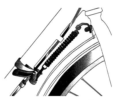

Nicht sehr schön, hilft aber in solchen Fällen:
