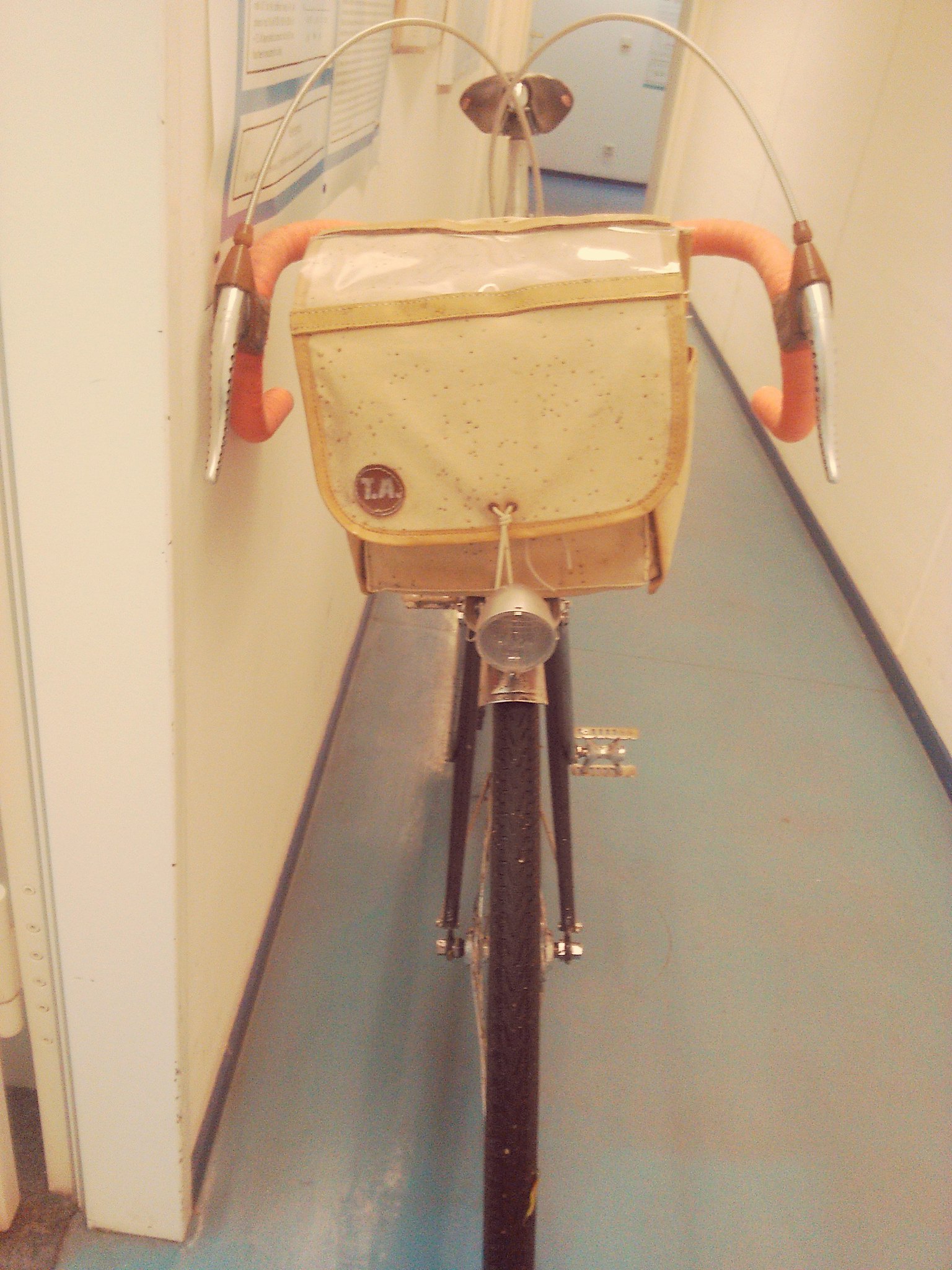

Da es Wäscheleinen und einen Stahlrahmen hat, wage ich es einmal mein neues Alltags- und Reiserad hier herzuzeigen:
Ich konnte es im Sommer günstig erstehen und es hat seitdem einige Umbauten mitgemacht, dient also vorerst dazu herumzuexperimentieren und die eigenen Vorlieben an ein Reiserad herauszufinden.
Die kompaktkurbel und 10fach Antrieb wollte ich unbedingt mal ausprobieren und gefallen mir bisher echt gut.
Die Sattelstrebe(n?) Könnten ruhig auch klassischer ausgeführt sein.. aber das fällt bisher nur optisch negativ auf.
Hat jemand eine Empfehlung für einen passenden lowrider in schwarz?
Gruß Anton (der diesen Thread und die tollen Räder seit geraumer Zeit sehr gerne verfolgt!)
Gute Basis und bis auf die Lichtanlage auch auf den ersten groben Blick sinnvoll aufgebaut. Die klopperige Kurbel ist aber nicht so hübsch. Da hätte eine alte Deore DX oder XT besser gepasst.
Die Schutzbleche sind zu kurz. Hinten est es fast egal, aber vorn bietet es weder den Schuhen noch der Kette Schutz. Mach einen langen Spoiler ran, das bringt am meisten und ist nicht teuer.
Die klobige Kurbel gabs fast umsonst und ich fahre einfach sehr gerne zweifach, aber wenn ich merke, dass es mir nicht Reicht, würde mir eine schöne dx auch sehr gut gefallen, ob die dann noch mit 10fach Kette harmoniert?
Danke für den Tip mit dem Spritzschutz, da werde ich mal schauen.
Lichtanlage ist erstmal auch das, was da war, der Nordlicht Basil läuft schon besser als meine bisherigen. Moderne Led Leuchten und Nabendynamo sind aber wahrscheinlich die beste Lösung, wenn die Kohle da wär...

So, hab die Fahrt von der Arbeit heute Mal genutzt für ein paar Bilder:
Die von euch vorhergesagten nassen Füße
Der hier kann hoffentlich demnächst weg
Das kann bleiben, hat leider bei meinem ersten Sturz seit vielen Jahren ein paar Kratzer abbekommen
Mit dem Nitto bin ich sehr zufrieden, die Bremszüge kriegen aber noch Endkappen :)
Hauptrohre und Gabel sind CrMo, die Streben leider nicht...
Zur Bremse: Vorne ist das Dreieck zu spitz. Lass mal etwas Seil raus und stelle dann die Beläge nach, das erhöht die Bremswirkung ungemein. Koolstop-Beläge bringen auch noch etwas.
Zum Umwerfer: Der steht zu hoch. Setz den mal ein ganzes Stück tiefer, das könnte das Schalten vorne erheblich verbessern.
