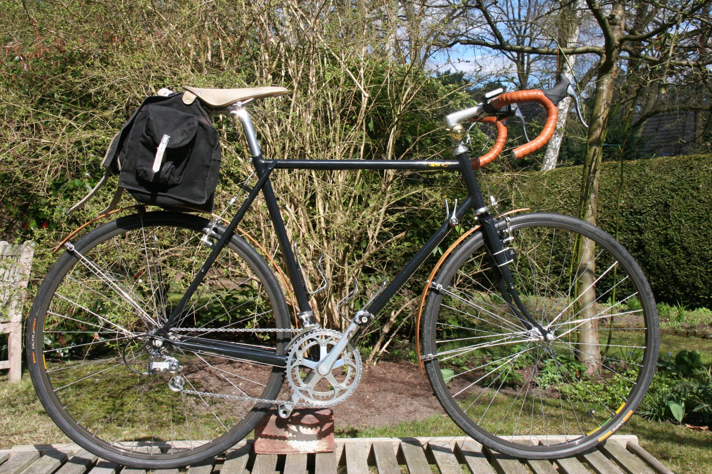

Nitto B135 oder B136? Ich habe leider mit keinem von beiden Erfahrungen gemacht und würde wohl eher zum B136 tendieren. Was denkt Ihr?
B135
B136
Bildquelle:http://www.skinnyerics.com/product-category/components/stems-and-bars/handlebars/
Langzeiterfahrung habe ich keine. An meinem Nishiki ist der 135 verbaut und ich empfinde ihn als sehr bequem, die weiter nach außen geführten Unterlenker in Kombination mit einem geringen Drop lassen auch in Unterlenkerposition einen schönen langen Sprint hinlegen ohne dass man zu schnell ermüdet.
Doch glaube ich nicht, dass sich der Unterschied zu 135 und 136 so gravierend auswirkt..
