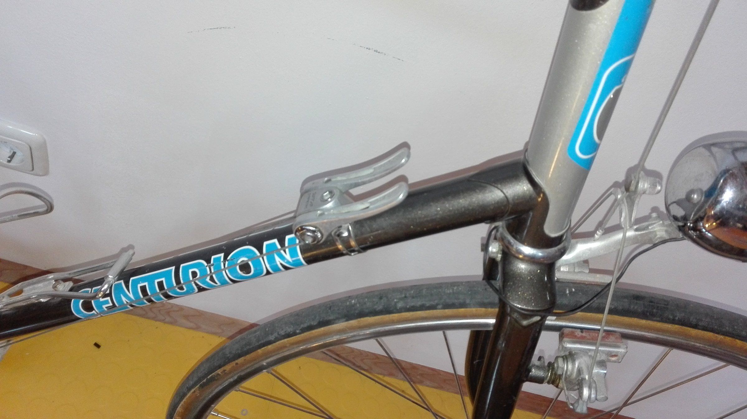

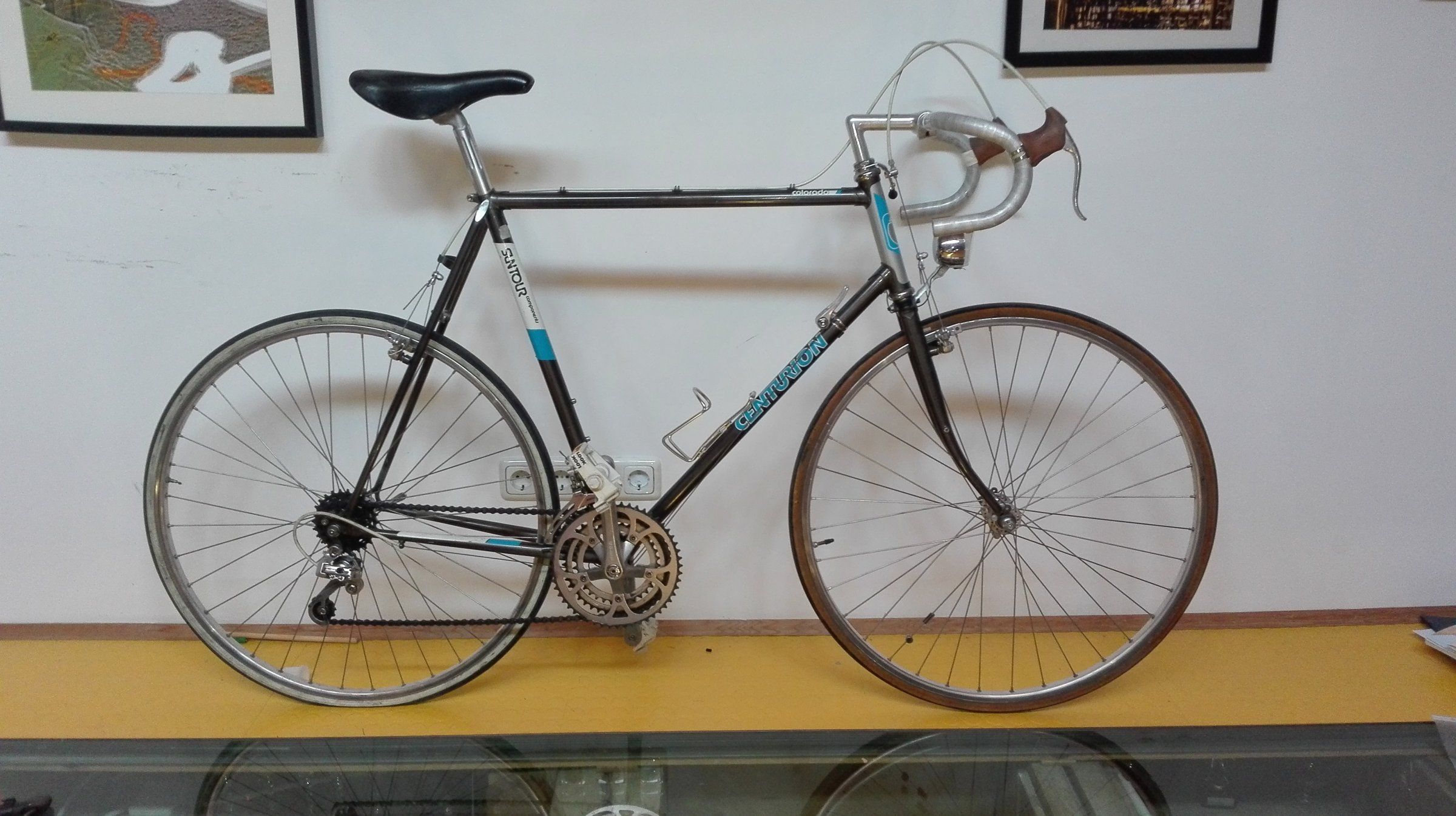

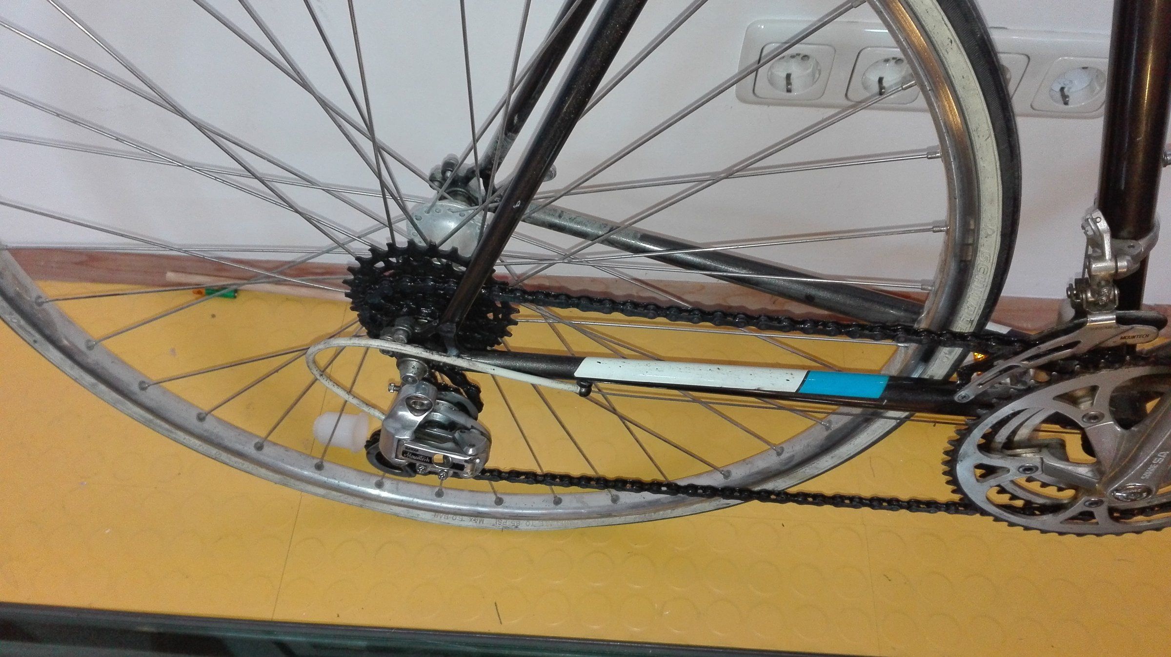

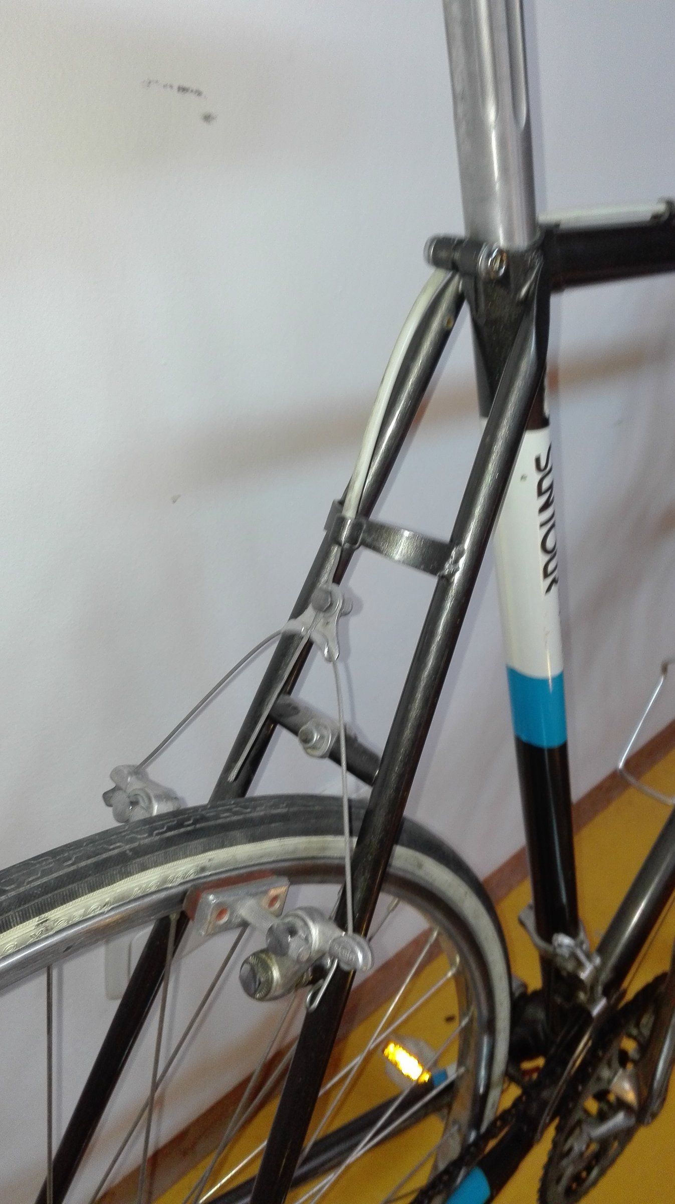

Aus aktuellem Anlass hat jemand einen 86 Centurion Katalog.
Mir ist da was zugeflogen ein 86 Centurion Colorado in passender Größe Rahmen ist eher einfach tretubi 4130 aber die Anbauteile find ich sehr schön.
Bremsen Dia Compe
Schaltung Suntour Mountech
Rest incl. Naben SR
Handybilder ungeputzt vom Kaufzustand. Bleche und Träger fehlen leider und ein konkreter Plan was ich damit mache auch noch wahrscheinlich bekommts feste akku Beleuchtung Bleche 32er Gravelking und wird mein neues Altaxrad.
Bremsen Dia Compe
Rest incl. Naben SR
Handybilder ungeputzt vom Kaufzustand. Bleche und Träger fehlen leider und ein konkreter Plan was ich damit mache auch noch wahrscheinlich bekommts feste akku Beleuchtung Bleche 32er Gravelking und wird mein neues Altaxrad.Anhang anzeigen 460984 Anhang anzeigen 460985 Anhang anzeigen 460986

sehr schönes Teil, ist nach meinem Geschmack und offenbar alles noch original. Wegen dem Mountech-Schaltwerk empfiehlt sich ein Blick auf die Seite der Schaltwerkfreaks von Disraeli Gears. Bei dem Mountech gab es neben sehr viel Licht wohl auch viel Schatten und letztendlich soll das einer der Sargnägel für Suntour gewesen sein. Ich glaube, es empfiehlt sich, damit nicht so viel im Dreck unterwegs zu sein ...
Habe übrigens auch die 32er Gravelkings auf einem meiner Räder (nachdem ich hier im Forum einiges gute darüber gelesen hatte) und ich muss sagen, die fahren sich einfach klasse und rollen wie eine 1. Vom Pannenschutz darf man aber keine Wunder erwarten. Bei meiner ersten Ausfahrt hatte sich so eine eklige Minischerbe durch den Reifen gearbeitet. Aber wenn ein Ersatzschlauch dabei ist, kein Problem. Würde sie mir jederzeit wieder kaufen. Hatte so um die 20€ pro Reifen bezahlt.

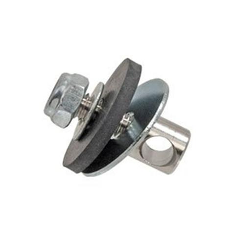

Ich habe gerade eine kleines "Luxusproblem. Und zwar ist der Strebenkloben des GB Daruma zu kurz bzw. Der Abstand zwischen Gabelkopf und Reifen zu groß, sodass das Schutzblech noch viel zu weit vom Reifen entfernt ist.
Hat hier jemand eine Bezugsquelle für einen oder vielleicht auch einen übrig der ca. 40mm lang ist?
Oder auch eine andere Idee / Befestigungsmethode?
Meinst du das Ding: Kein Strebenkloben, für den Gabelkopf - Kannst du da mit Hülsenmutter und Distanzhülse arbeiten?
Honjo "Crown Daruma" sind kleiner 30mm. Ich wüsste jetzt keinen anderen Hersteller außer Gilles Berthoud und Honjo.
Wenn es bei der Befestigung am Bremsbolzen bleiben soll, wird es wohl schwierig. Alternativ Befestigung mit einem Winkel, aber das wird Du selber wissen.
Andere Idee: dickere Reifen :D
Dank euch.
Hülsenmutter ist auf jeden Fall eine Option, dafür müsste aber das Loch im Blech vergrößern. Da man da aber eh basteln muss ist das ja kein Problem.
Ringschraube ist eine sehr gute Idee.. Da mach ich mir einfach eine Hülse in der benötigten Länge und platziere die zwischen Gabelkopf und Blech. Das wäre wohl auch optisch die ansprechendere Lösung.
@Tichy ich glaube bei inbusbefestigung dürftest du auch mit dem Standardteil keine Probleme haben. Die Hülsenmutter geht ja nicht über die volle Länge des Gewindes
Die, die bei den Electra Ticino Blechen dabei sind, sind sehr lang. Kann gerne mal heut abend nachmessen..
