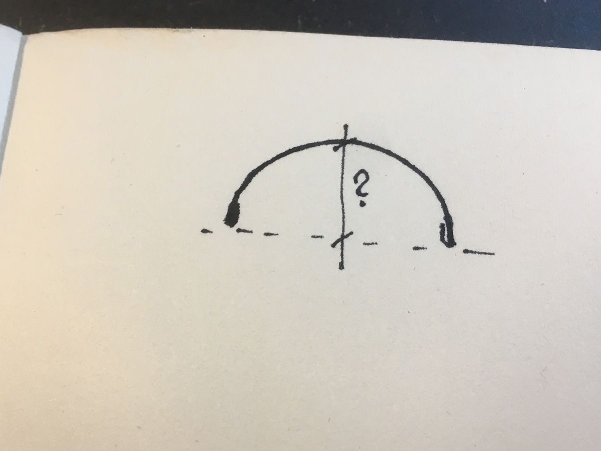

Hat jemand von Euch 45mm breite Honjo und/oder VO Schutzbleche und könnte mir mal die Profilhöhe messen?
Gilles Berthoud in 40mm Breite haben übrigens 20mm, falls es jemanden interessiert.
Logisch, könnte man meinen...es gibt aber einige mit deutlich flacherem Profil.

Selbst messen kann ich leider nichts, aber kennst du diese Übersicht? Leider nur Berthoud und Honjo, aber trotzdem sehr informativ.
http://web.archive.org/web/20161224113254/http://www.renehersebicycles.com/NPP Fenders.htm
45er Honjos bauen demnach zwischen 20 und 22 mm hoch.
Danke, ja kenne ich und ist mir im nachhinein auch eingefallen.
Das Höhenmaß eines VO-Schutzbleches wären dann trotzdem noch interessant...ich frage mal beim Hersteller nach.
