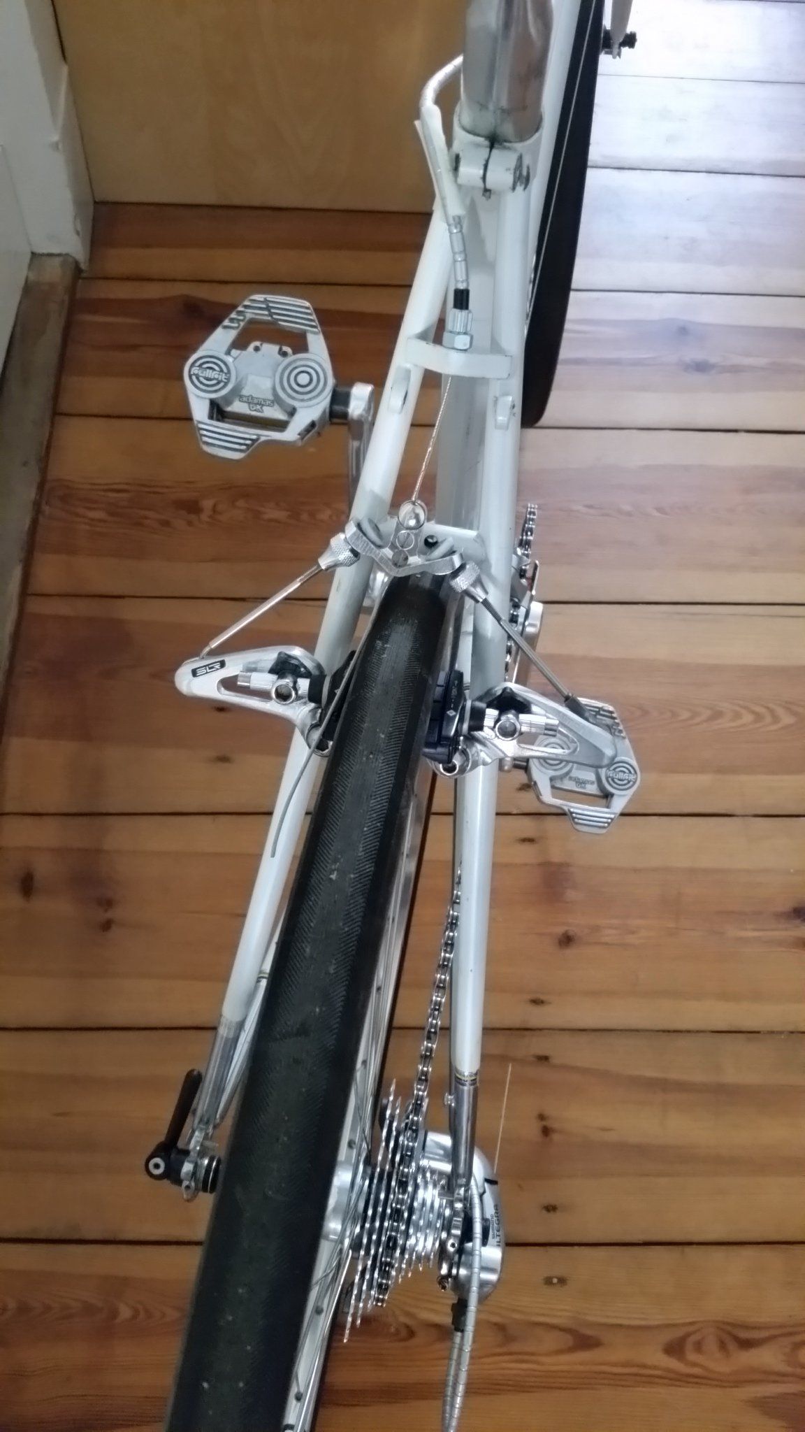

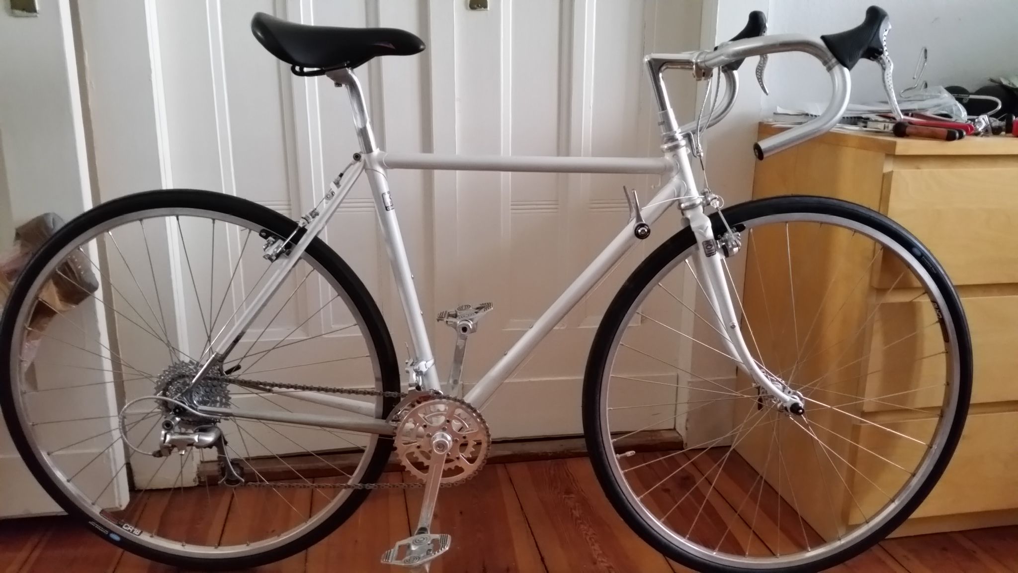

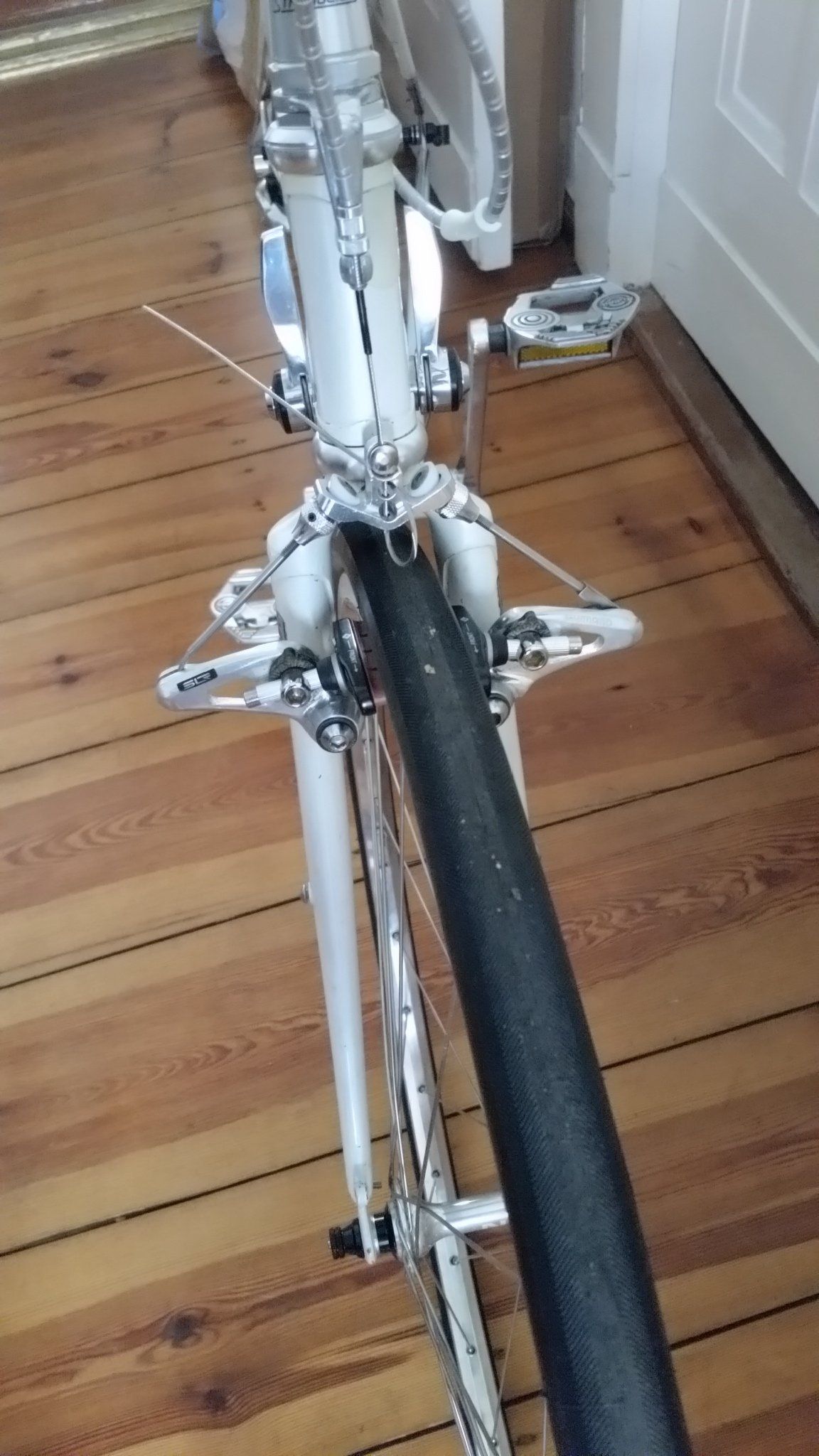

So, wichtigen Meilenstein erreicht - fahrfertiger Zustand.
Insbesondere die Bremsen waren eine unendliche Geschichte. Extrem enge Cantisockel - 57/52mm - sagten: Shimano 600. Aber die waren vorne zu nah an den Gabelscheiden, so dass die langen Koolstop Thinlines nicht paßten, normal hoch bauende Bremsklötze aber mit der Befestigung an der Bremse selbst nicht mitspielten.. AAaargh.. Seltsamerweise passen die BR-MT62, der Grund hier: sie stehen auf den Sockeln etwas weiter ab von den Gabelscheiden und Streben hinten. Ob ich die Odyssey Straddle Rods behalte, muß ich noch entscheiden, sind doch zu fummellig..
Schaltauge mußte noch bepfeilt werden, so dass Schaltwerke (Ultegra Long Cage) ranpassen.. Keine ahnung was da los ist..
Lenker-/ Bremshebelposition wird bei den ersten Probefahrten angepaßt, Sattel wird getauscht. Schalthebelposition werde ich dann irgendwann sehen, Lenkerendschalthebel will ich eher nicht, vielleicht am Vorbauschaft.
So wie abgebildet: 9,9kg, in erster Linie dem LRS geschuldet und hier besonders die 32mm Compass in Extralight, was breiteres paßt nicht rein.
Schutzbleche kommen noch ran, vorne ein Gepäckträger im Porteur-Stil, wahrsch. BLB Frontier Rack, da kommen also noch ein paar kg dazu..

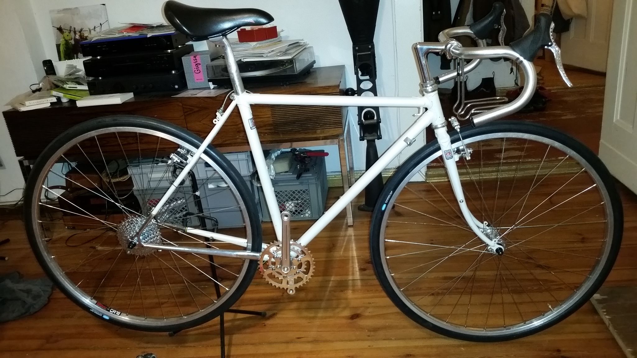

Wird ja Zeit, dass ich meins auch mal vorstelle.. Aktueller Stand:
SW und Umwerfer noch (vermaledeites Schaltauge...), Kette, Schalthebel (Basso schickt sie Di. los), Pedale (T-100), Bremsen fertig machen, Sattel, Schutzbleche..
Ansonsten: unbekannter Rahmen bei Brocky in CH geholt, RH/OR 50, 130mm, Cantisockel 52/57mm weit, Cromor 27,2, BSA.
Teile: 17,5mm Sun CR18 Felgen, Novatec Naben 32 Speichen, Compass Reifen 622x32, breiter passte nicht mit Schutzblechen, SunXCD 165 40/28, hinten 9f. 11-32, TRP RRL Bremshebel, Nitto Randonneur, 600er Bremsen..
Nene, das ist der Maximalauszug um die Maximalbremszuglänge auszumessen. Der Vorbau ist aber auch länger als gewöhnlich, ich glaube 180mm. Der geht aber auch nur 40mm tiefer, dann stößt er unten um Gabelschaft an die Verdickung an..

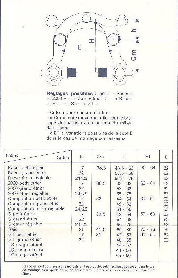

Ich habe auch 650B ausprobiert. Der Nutzen liegt ganz klar darin, dass dickere Reifen verwendet werden können, die bei Schotter, Kopfsteinflaster und anderen schlechten Straßen ganz klar Vorteile haben. bei der Umrüstung wird es hinter dem Tretlager oft eng, sodass dann maximal 35er Reifen montiert werden können. Das reduziert den Vorteil erheblich. Die Geometrie der MZB ist durchaus unterschiedlich, die Mafac Raid erfordern einen deutlich breiteren Sockelabstand als die Racer. Das muss auch so sein, damit die breiteren Reifen überhaupt passen. Dazu kommt dann noch, dass in der Zeichnung das Maß "h" anders ist. Das sorgt zwar dafür, dass die Raid bissiger sind als vergleichbare MZB von Weinmann oder Dia Compe, aber sie erfordern eine andere Position der Sockel. Jan Heine hat eine Zeichnung, wo die Sockel für die geometrisch mit den Mafac Raid baugleichen Compass MZB montiert werden müssen. Miss mal deine Sockel nach und vergleich das mit Jans Zeichnung.
https://www.compasscycle.com/wp-content/uploads/2015/05/Compass_brake_instructions_web.pdf
