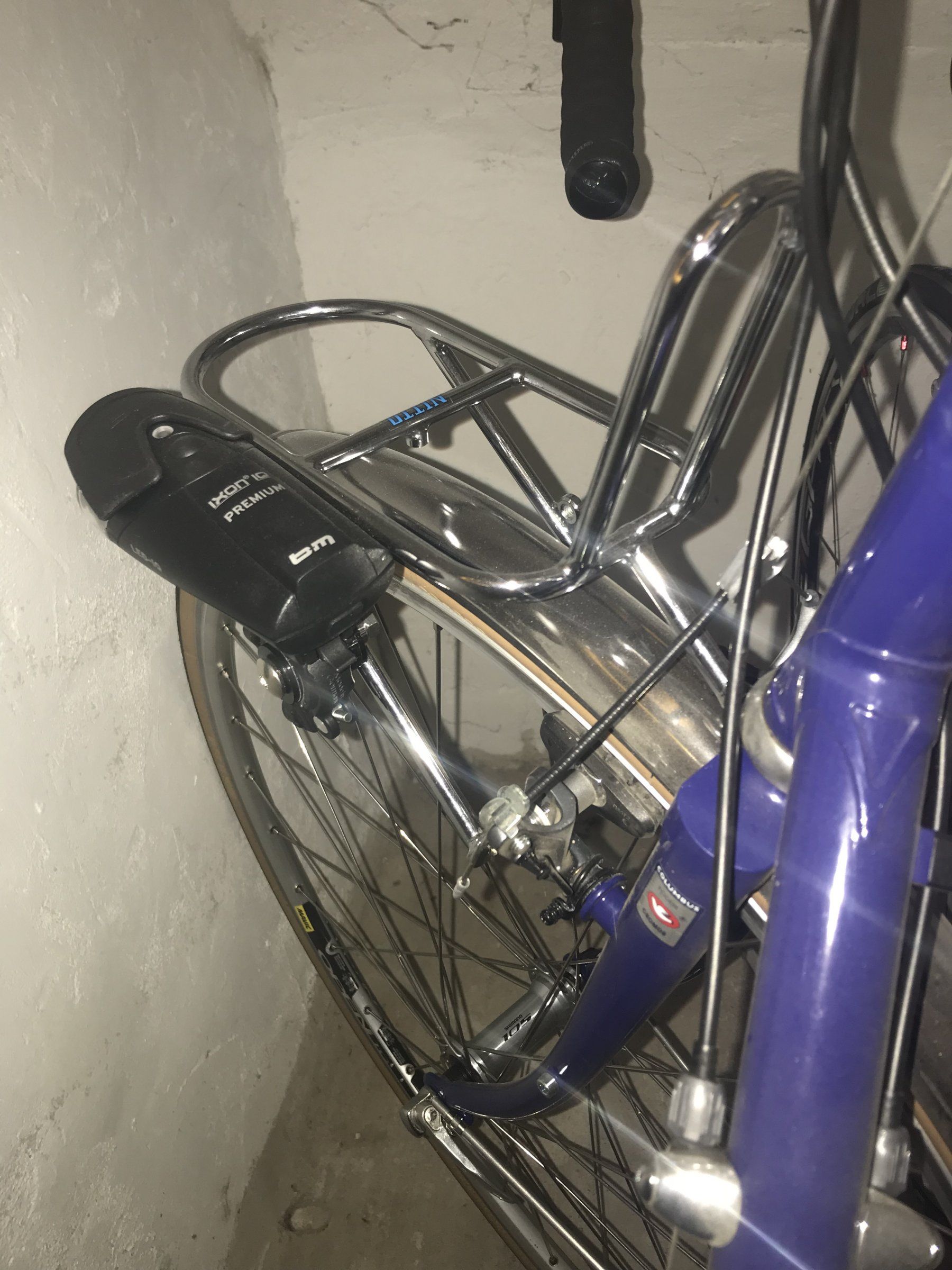

Ich habe als Back-up ein Stück Besentiel an den Nitto-Träger geschraubt und daran einen handelsüblichen Batteriescheinwerfer befestigt.
Die Taschenlampen waren früher als Hauptscheinwerfer gedacht. Erst wenn die Batterien leer waren kam der Dynamo zum Einsatz bis Ersatz verfügbar war. Mit den reibungsarmen Nabendynamos dreht sich die Reihenfolge um, das Batterielicht ist dann die Rückfallebene.

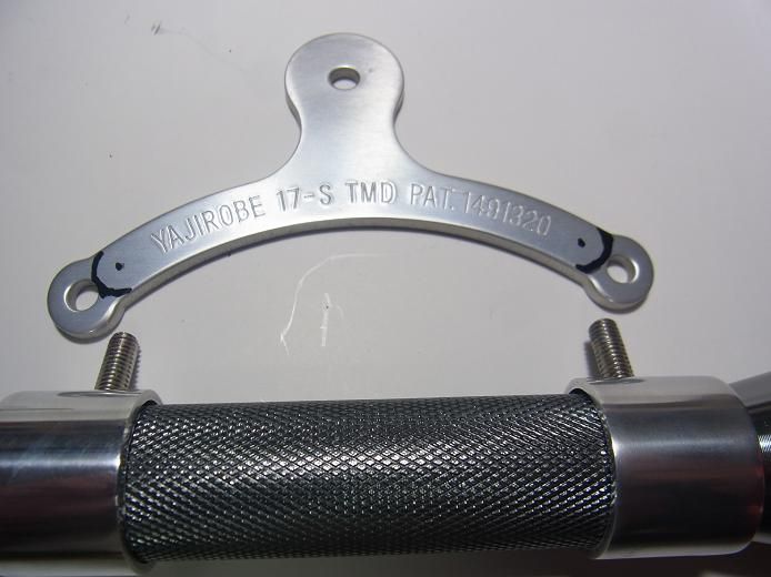

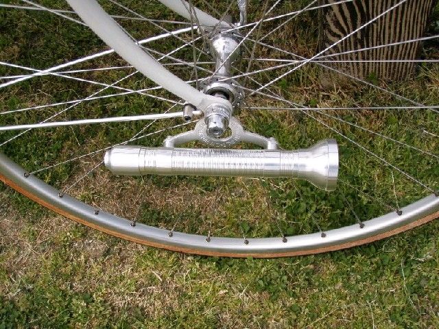

Diese Taschenlampen gibt's in der französischen Bucht. Die Halter kann man sich aus Edelstahlblechstreifen selber biegen oder man zweckentfremdet irgendwelche Schellen - z.B. Sattelstützenklemmen für moderne oversized Rahmen. Die Lampen haben einen Durchmesser von gerade mal nicht ganz 40 mm.
