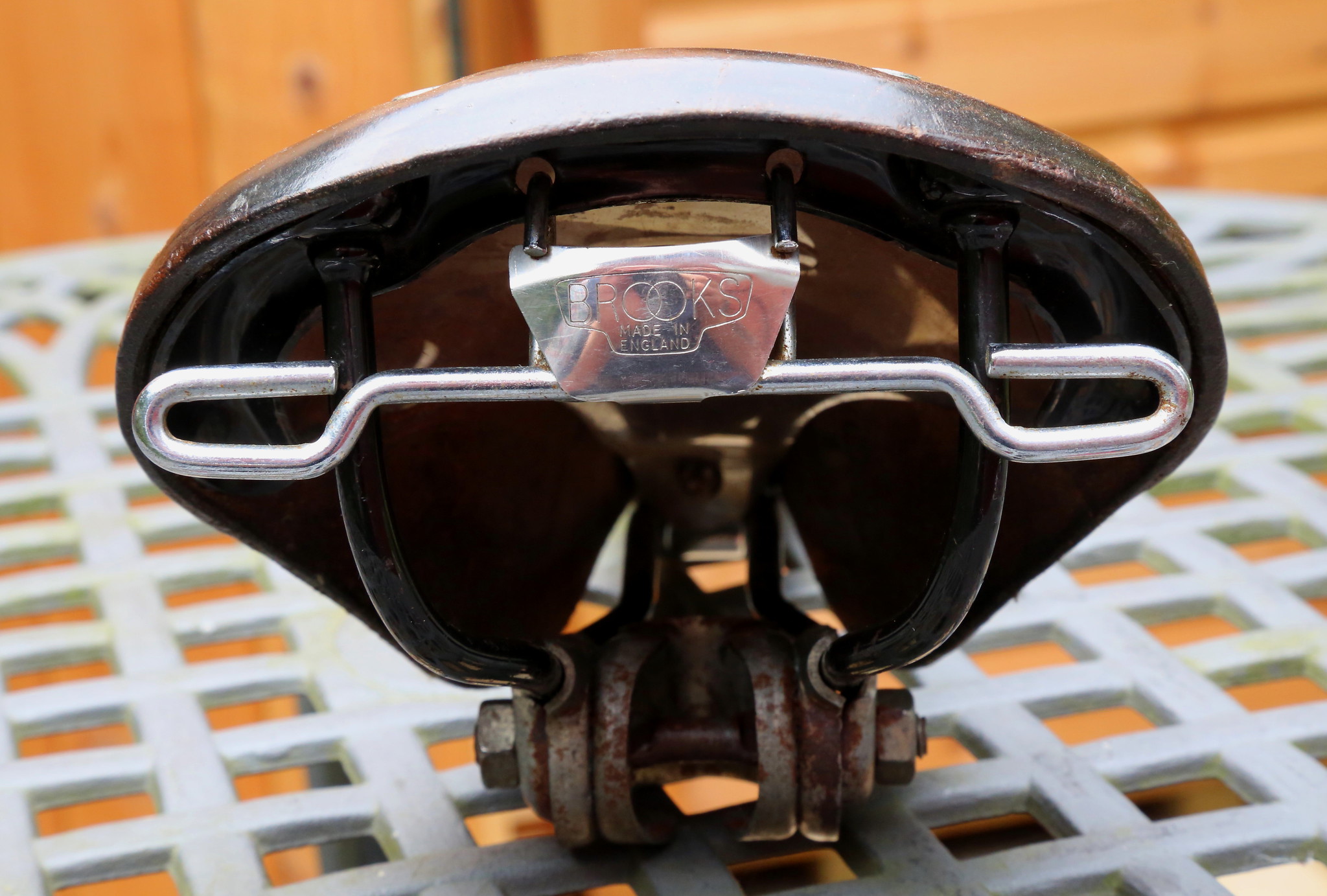

Vielleicht fehlt da auch einfach nur eine Schraube und der Halte wird auf die beiden Bügel des Gestells hinten an der Stelle, wo das Gestell wieder nach oben zu dem rückwärtigen Lederhalter geht, aufgeschoben und mit der Schraube durch die beiden Langöffnungen des Drahtgefechts geklemmt?
Also genau in dem Knick sozusagen.
Re: Reiseräder klassischer Bauart, Info Sammelthread
Ich denke eher, dass da ein Gegenstück fehlt, mit dem das Gestell an den Sattelschienen festgeklemmt werden kann. Das Teil alleine wird nicht halten.
Habe die Frage: MaxiCar HF in Mavic MA3CD als LRS für ein Guylaine, Fahrergewicht 90-95 kg plus 25 Gepäck: halten das die Mavics aus ? Ich kenne die nicht, scheinen mir aber eher für‘s RR zu sein, oder sind die stabiler als sie aussehen ?
Diese Frage habe ich mir auch gestellt. Vielleicht wird der nicht direkt am/ im Satttelgestell eingehängt sondern am Sattelkloben angeschraubt? Nur ist diese durchgehende Gewindestange dafür lang genug und was für Muttern nimmt man dann da, damit das nachher nicht zu breit baut?
Ich denke doch, dass das direkt an den Sattel gehängt wird, da wo die Plakette sitzt. Die müsste weg. Zwei Löcher stanzen, einhängen.
Das Blech bei diesem Teil scheint federnd gelagert zu sein, so 'ne Art Karabinerverschluss. Sein Zweck wäre dann, das Rausruckeln des Teils zu verhindern.
Aber gesehen habe ich das auch noch nicht.
Würde belastungsmäßig nur Sinn machen, wenn du auch durchs Sattelgestell bohrst - ob das die Endverbraucher wirklich getan haben?
Ich kenne mich da überhaupt nicht aus, was so ein britischer Club Racer (danach müsste man wohl schauen?) unterm Sattel mitgeschleppt hat.
Die Bauweise mit dem eingebauten Verschlussmechanismus macht für mich sonst keinen Sinn.
