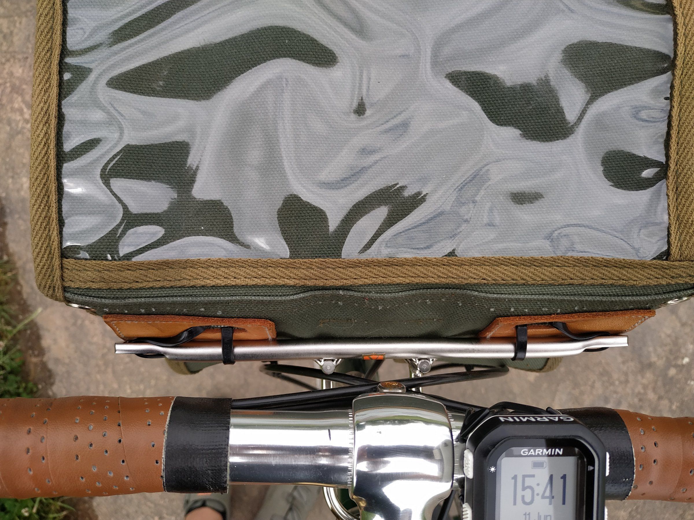

Heute mal ein wenig gebastelt.
Der VO decaleur passt erstaunlich gut zur Tasche und um die Züge herum, nur die Querstange ist ein wenig zu lang für die Tasche, wenn ich da Löcher bohren würde wären sie ganz außen in der Verstärkung. Provisorisch mit zwei Kabelbindern pro Seite hält das so gut dass ich es erstmal so lassen werde
Um die Tasche transportabel zu machen fehlt mir nur eine bessere Befestigung am Boden als der fummelige Riemen. Wer hatte das nochmal mit diesen nautischen Druckknöpfen?

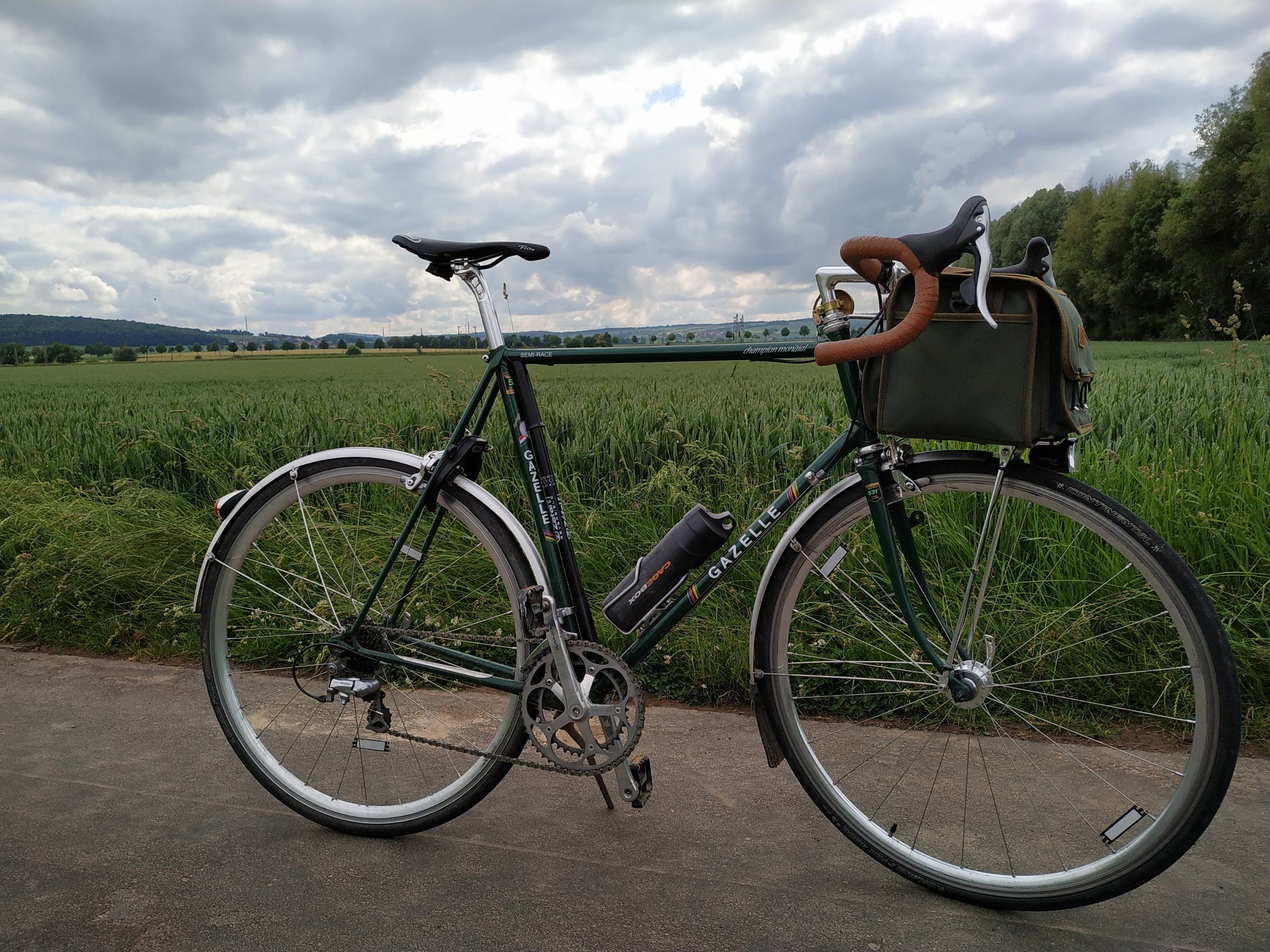

Dia Compe Bleche montiert, damit es hinten besser passt statt einer dual pivot eine lange 105er single pivot verwendet und eine B&M IQ-X war auch noch da.

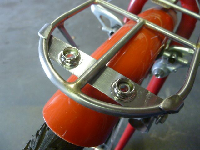

prym Druckknöpfe mit erhörter auslösekraft

Wie breit sind die Schlitze in den Lederaufsätzen der Tasche? Passen da z.B. Pedalriemen durch?
Dafür sind die sicher breit genug, Pedalriemen könnte man also auch verwenden.
