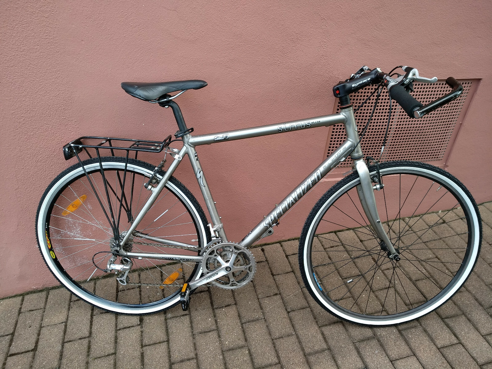

Ich würde mir ja gerne ein Reiserad/Tourenrad aufbauen. Nun ist das für mich ein gänzlich anderes Thema als meine bisherigen Aufbauten, deshalb ergeben sich für mich einige Fragen.
Was würdet ihr z.B. von so einem Rad als Ausgangsbasis halten? Ist natürlich nicht ganz klassisch, aber taugt so etwas als Aufbaubasis?
Ich finde den Hinterbau (also die Kettenstrebenlänge) für ein Reiserad zu kurz - normal große hintere Packtaschen wirst Du da wohl eher nicht gut verwenden können.
Wenn Du eh' nur Lenkertasche und/oder Lowrider und/oder Satteltasche (längs oder quer) verwenden willst, ist das kein Problem, aber wenn Du planst, übliche Gepäckträger-Packtaschen zu verwenden, wird es eng werden. Und es ist sehr lästig, wenn man mit den Hacken bei jeder Kurbelumdrehung gegen die Taschen stößt, finde ich ... Ich hatte dieses Problem vor 10 Jahren mal bei einem zum Reiserad umgebauten GIANT Terrago-MTB von 1994 (... dies ist natürlich nur ein Symbolbild, um den Sachverhalt zu veranschaulichen ... ;)):
Ich habe dann einen neuen längeren Satz Edelstahl-Dreiecke (oberhalb der Achse) angefertigt, aber das ist natürlich keine perfekte Lösung, weil das Gewicht dadurch weiter hinter die Hinterachse rückt, was das Fahrverhalten negativ beeinflußt.
Insofern könnte man aus diesem Specialized wohl eher nur eine Randonneuse für kleineres Gepäck bauen, aber kein Reiserad; ich kann mir dieses Rad tatsächlich gut mit einem (breiten) Rennlenker und großer Lenkertasche oder Lowrider-Taschensatz vorstellen, dafür dürfte diese Rahmengeometrie gut taugen.

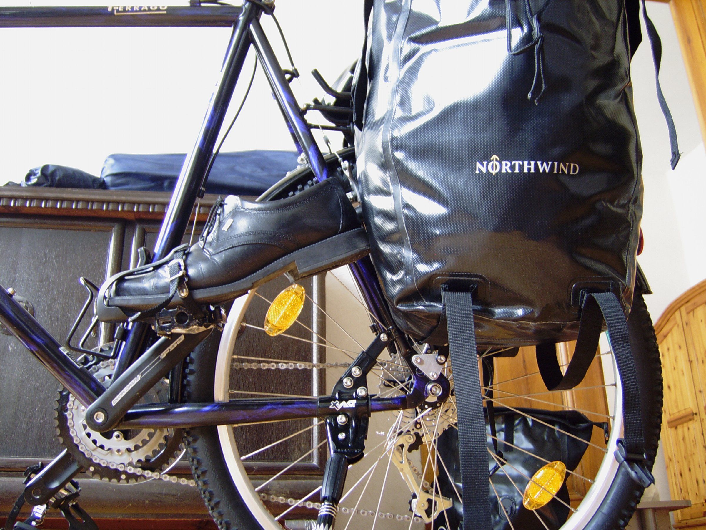

Die Haken scheinen etwas zu kurz zu sein. Kein Wunder, dass dann die Hacken an die Taschen stoßen.
Das ist schon L/XL - größere Haken sind schwer zu bekommen ... Aber eigentlich funktioniert diese Größe auch gut für mich.
Und bevor ich da dran stoße würde ich auch einfach die Taschen weiter nach hinten setzen.
Die Taschen waren natürlich bereits "auf Anschlag" nach hinten gerückt; der verwendete Tubus Cargo bietet da leider gar nicht so sehr viel nutzbare "Hängelänge", da die beiden Hauptrohre vergleichsweise früh in eine Biegung übergehen:

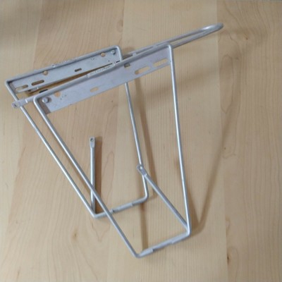

Leider hat die Gabel an den Ausfallenden keine oberen Gewindeösen - das würde die Auswahl an möglichen Gepäckträgern vergrößern.
Ich habe unterdessen beobachtet, dass mittlerweile viele vordere Gepäckträger für eine Befestigung an der hinteren Gewindeöse ausgelegt sind.
So habe ich mir ein Paar Tubus Ergo besorgt und die passen um Verrecken nicht an die vorderen Ösen.
Die Träger sind also jetzt vakant und ich suche neue passende.
Hat evtl. jemand so klassische aus Alu, wie diese?
Am Giant hatte ich den Blackburn CL-1, aber ne Empfehlung kann ich dem leider nicht aussprechen. Wenn du willst bringt ich den mit nach Jena und du kannst ihn haben und probieren, fluchen, basteln, fluchen,... entsorgen ?

Also das "Problem" hatte ich auch.
Konstellation:
  • Rennrad-Rahmen Cannondale 2.0 mit sehr kurzem Radstand & Hinterbau in RH 58
  • Tubus "Fly" Gepäckträger (der ist auch recht kurz)
  • Ortlieb Backroller "Classic" Taschen
  • Look-Pedale & Schuhe Größe 45
Die Lösung dafür war recht einfach:
Die Tasche nach hinten schieben geht nicht gut und ich wollte das auch nicht - eben wegen dem negativen Einfluss auf das Fahrverhalten.
Ich habe einfach die Befestigungs-Schiene an den Taschen in einem Winkel von 10 - 15° neu an die Taschen geschraubt - so dass die Tasche oben in Position bleibt, aber an der Unterkante weiter nach hinten geht.
Dadurch verschiebt sich der Schwerpunkt nur ein klein wenig nach hinten (und oben) während auf der anderen Seite ausreichend Platz geschaffen wird, um mit den Versen nicht an die Tasche anzustoßen.

Dieses dünne Blech hatte nicht ordentlich in der Punktierung der Strebe gegriffen und der Träger sackte manchmal leicht ab. Der Lochabstand ist bestimmt auch nicht optimal an meiner Gabel und der Einbau war nur unter Spannung mit großen Abstandshaltern möglich. Ab nem bestimmten Punkt bin ich da Pragmatiker und brauche es robust und sorglos, unabhängig von Optik, deswegen hab ich jetzt den Tara dran. Ich krach auch gern mal gedankenlos einseitig voll (6-9kg), weil ich z.B. nur eine Tasche dabei habe und da ist der Blackburn echt klapprig gewesen und der Tara wie ein Fels.

Ansonsten habe ich mit dem Blackburn ähnliche Anpassungsschwierigkeiten: an der hinteren Öse passt er gut, an der oberen nicht wirklich...
Danke fürs Angebot, aber der CL-1 ist dich der mit der doppelten Horizontalstrebe, gelle? Der braucht also ein durchgehendes Gabelgewinde. Das hab ich aber nicht und somit kann ich den Träger leider nicht montieren.
So ist es, ohne durchgehendes Loch wird es eher nix.
