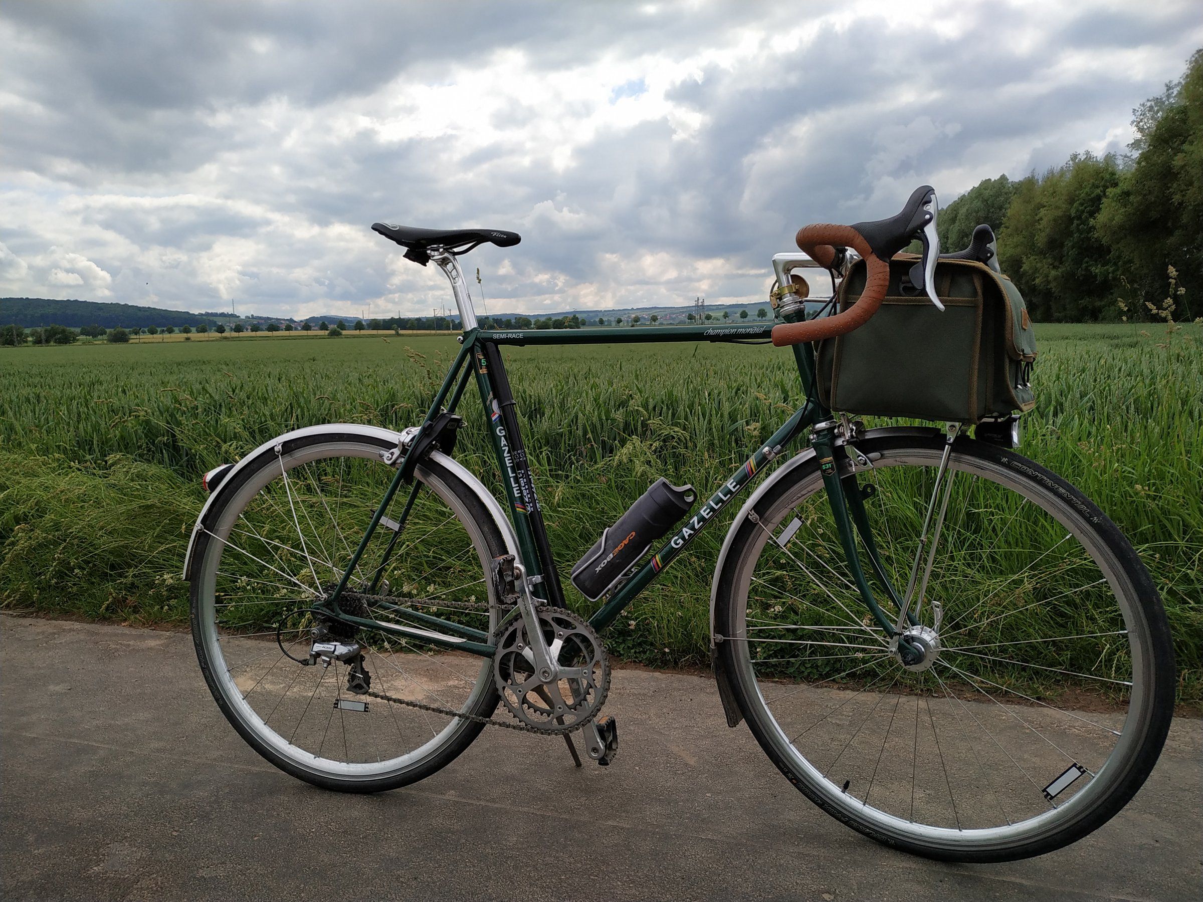

Ich habe mal wieder ein paar Fotos gemacht vom aktuellen Zustand meines Rades, die will ich Euch nicht vorenthalten. Kürzliche Umbauten fanden nur am décaleur statt, der beim letzten Mal zu lang geraten war. Jetzt sitzt die Tasche (mittlerweileinnen durch eine Aluleiste versteift) so aufrecht, wie es geht.
Das Rad in der Konfiguration Randonneuse légère:
