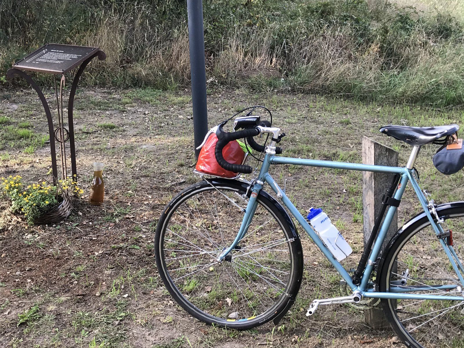

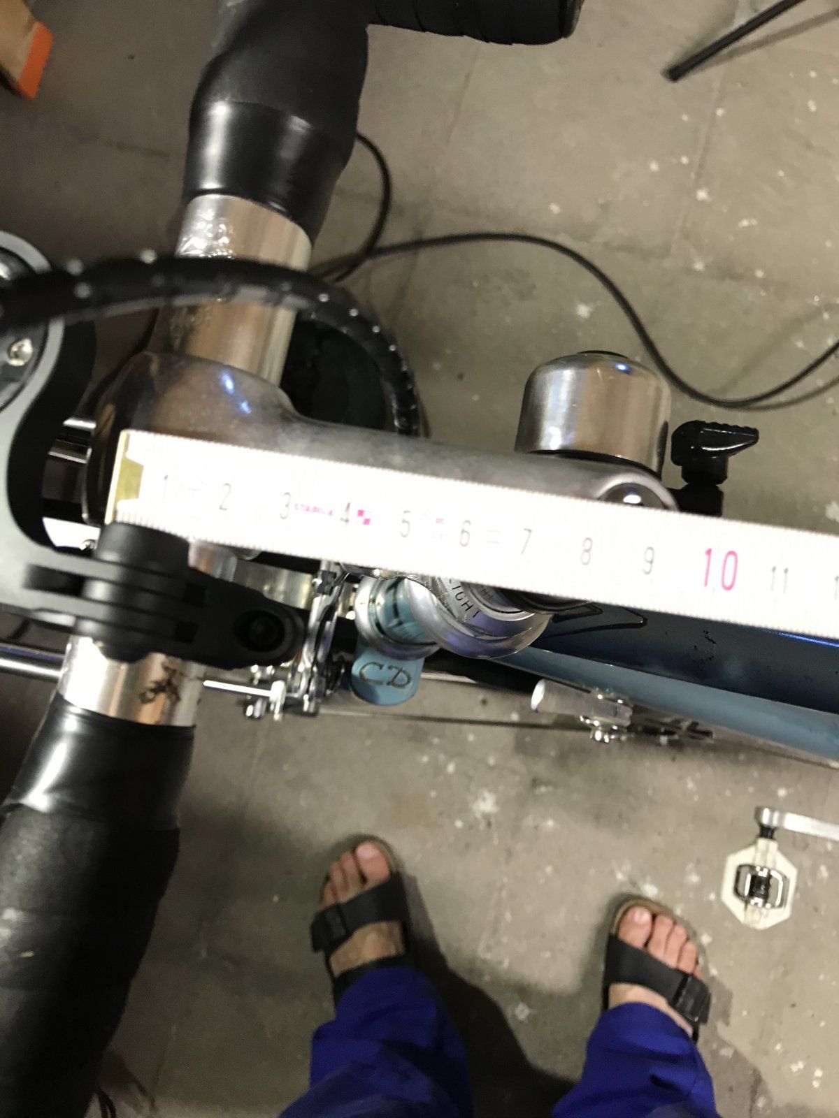

Sehr schön! Hast Du die klickfix am Lenker oder am Bügel vom Träger vorne befestigt? Habe zurzeit dieselbe frage und will keine 140 bis 180 euro ausgeben für einen Grand Bois oder Herse Decaleur.

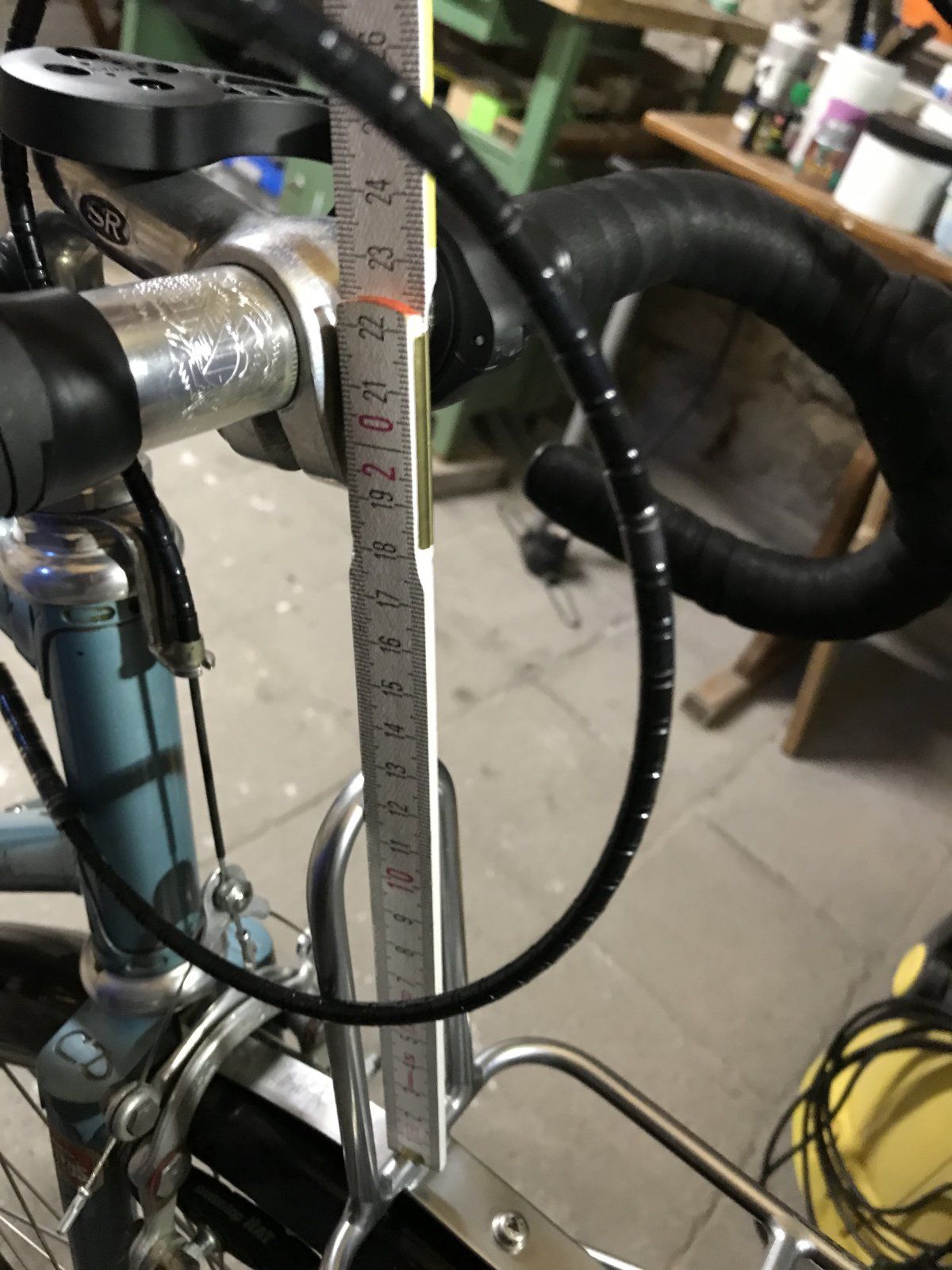

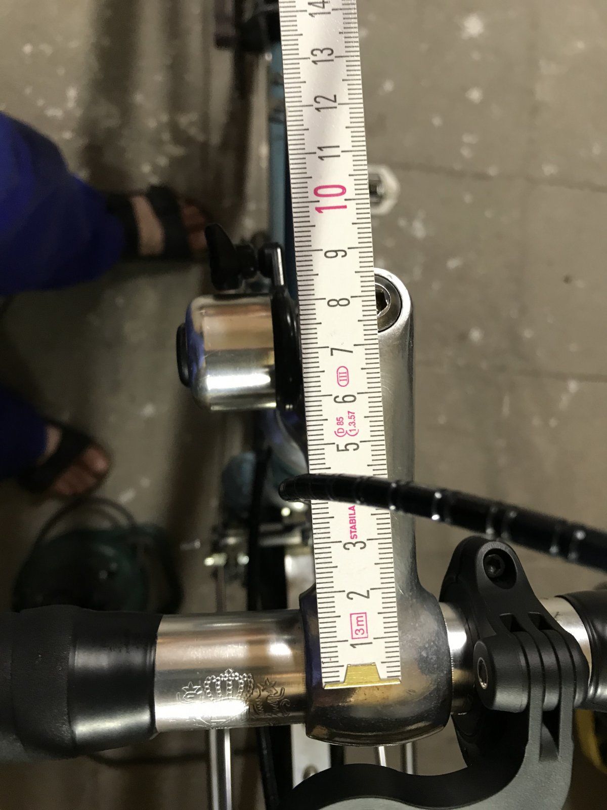

Tasche soll hier dran oder drauf:
Anhang anzeigen 842037Anhang anzeigen 842038Anhang anzeigen 842039Anhang anzeigen 842041
An dem Rad sollte ein vorbaumontierter Décaleur passen.

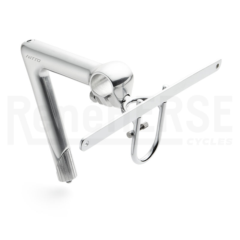

Sowas hier meine ich:
Bsp. Rivendell
Bsp. Herse:
Bsp. Nitto (mAn nicht ganz so schön):

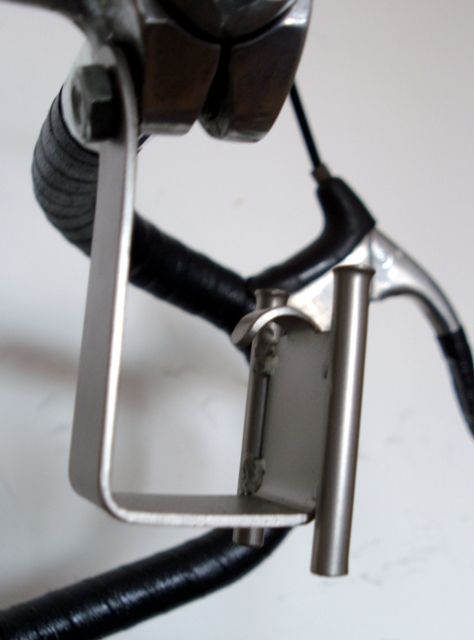

Bsp. Musterbau von meinem ehem. Betrieb in Spanien (nicht so hübsch, aber einfach und mit integriertem Taschengummihaken):
Diese Steuersatzbrillen gefallen mir überhaupt nicht (auch weil sie den Bremszügen meistens im Wege sind) und einstellbare Décaleure erst recht nicht.

@forensisch: Ich habe die klickFix Halterung am Lenker montiert. Meine anderen Räder (MTB und Trekking) sowie das Rad meiner Frau sind inzwischen ebenfalls mit Klick Fix ausgestattet. So kann ich die Taschen schnell und unkompliziert hin und her wechseln. Und das war für mich ausschlaggebend. Klar die Optik, aber nach der ganzen Suche und Fummelei speziell für jedes Rad in den letzten Jahren ist mir klar geworden, dass die Optik erst nach der Funktion kommt, wobei die klassischen Decaleure so ohne Tasche auch nicht wirklich schick sind. Es hat auch immer etwas von Behelf.
Die Bandbreite an nutzbaren Taschen ist zudem viel größer und billiger als bei anderen System. Ich kann also auch einen Einkaufskorb vorne dranmachen.
Den finde ich richtig gut! Der Décaleur kann über einen langen Bereich federn, was der Haltbarkeit zugute kommen dürfte.

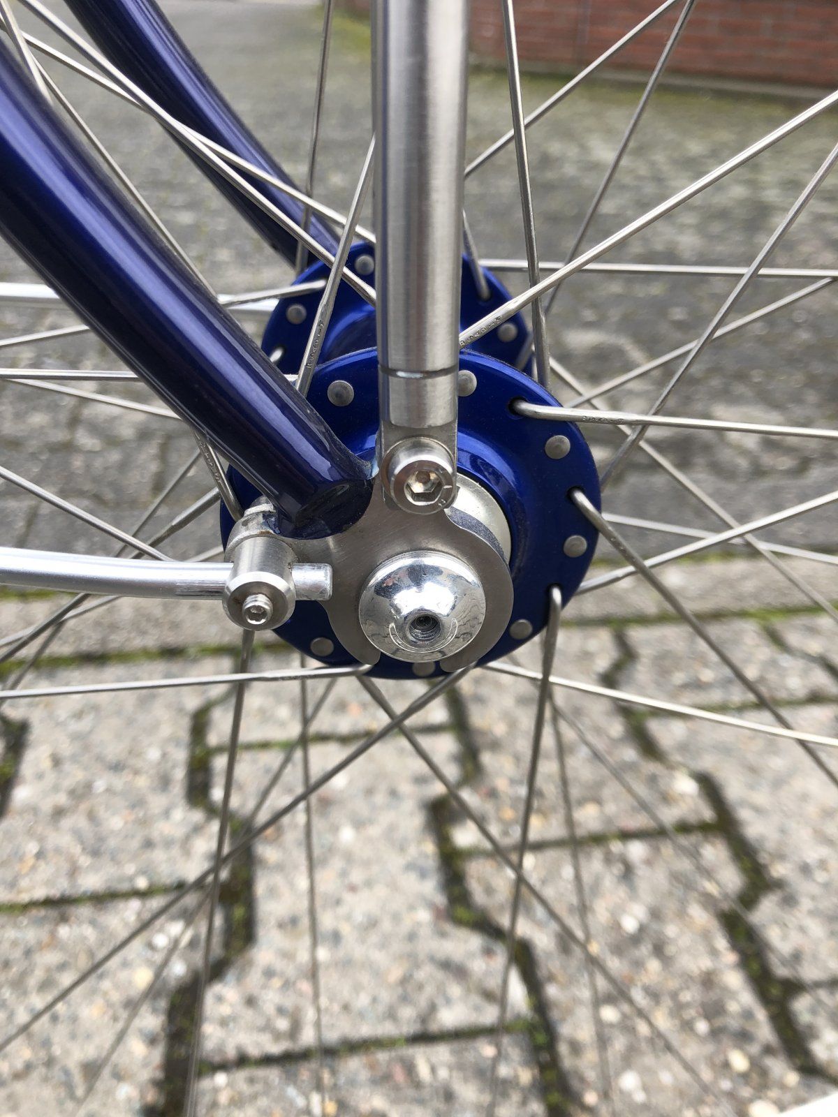

Trotz der beidseitigen Verschraubung an der Gabel könnte ich mir vorstellen, die LowRider an einer zusätzlichen senkrechten Strebe vom Frontträger an die Lasche am Gabelende zusätzlich zu stabilisieren, damit die Panniers weniger hin- und herwackeln. Dem Frontträger gäbe das zusätzliche Stabilität - bei der großen Tasche nicht verkehrt. Bei Randonneur Extra wurde ein so ein Frontträger verbaut und mit den LowRidern verschraubt (die aber nur einseitig an der Gabel - und aus weichem Alu...)
