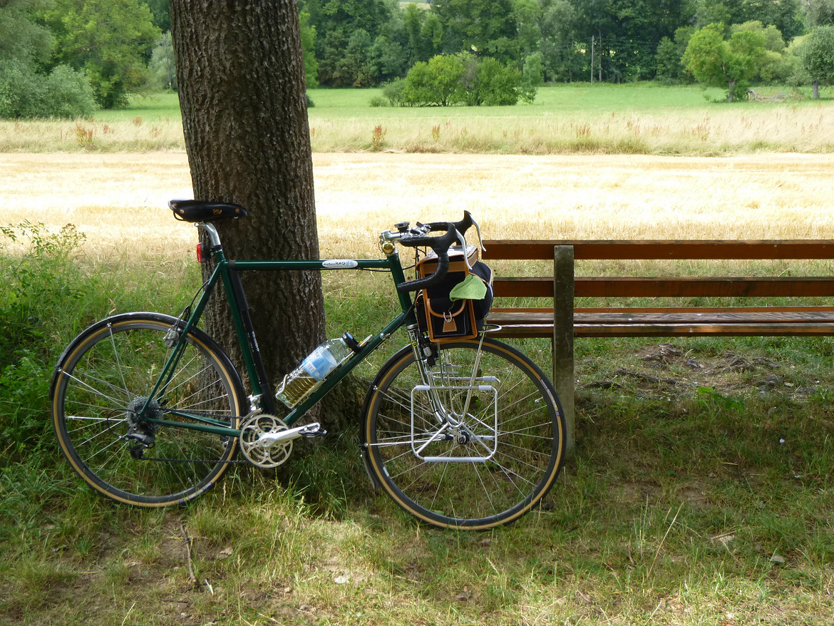

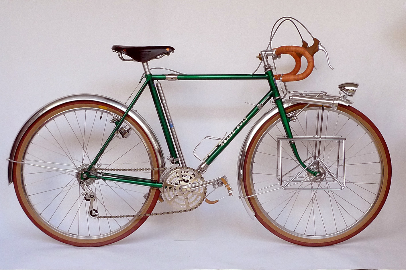

Wie wäre es denn mit einem VeloOrange Campeur Front Rack, so wie im nachfolgenden Bild:
...ist bei mir übrig. Bei Interesse einfach eine PN schicken...
Die Bügel machen aber durchaus Sinn, wenn der GT nicht 2 Streben für Innen- und Außen-Befestigung an der Gabel hat.
Aber das sieht so doof aus :P
Das kann auch sehr aesthetisch gelöst sein (die Ausführung ist von mir, aber nicht die Idee).
Das sieht alles andere als doof aus. Da haste recht. Umsetzung von dir? Wo kann ich bestellen? 😜
Den kenne ich und ist im Prinzip genau richtig. Aber ich möchte ja eigtl die lowrider nur bei Bedarf anbauen. Aber vllt komme ich drauf zurück, danke fürs Angebot :)
