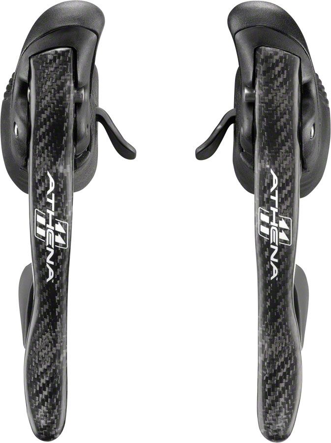

Ich schalte am Crosser mit Athena 11-Fach Ergos eine Shimano 11-Fach Kassette. Außer den Ergos ist eigentlich auch alles andere von Shimano...

Diese meine ich, KA welche Generation die sind, hatte eigentlich vor damit 9-Fach zu fahren, aber nachdem sie problemlos Shimano 11-Fach schalteten...

Diese meine ich, KA welche Generation die sind, hatte eigentlich vor damit 9-Fach zu fahren, aber nachdem sie problemslos Shimano 11-Fach schalteten...
Das sind 1. Generation 11-f Ergos, zumindest vom Einholweg. Die Kombination ist bei dir 11-f Ergos (1.Gen) + Shimano 11-f Sw (Road?) + 11-f Shimano Kassette?

Ok, also erste Gen, danke für die Info!
Schaltwerk ist ein Ultegra 6800 mittellanger Käfig, Kassette ist auch Shimano, irgendwas unterhalb von 105... alles also 11-Fach

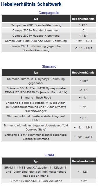

Dass es unterschiedliche Einholwege bei Schaltbremshebeln UND unterschiedliche Übersetzungen bei den Schaltwerken gibt.
Hast Recht. Ich habe übersehen, dass er mit 11x-Schaltwerk unterwegs ist und du mit auf 7-10x getrimmtem Suntour.
