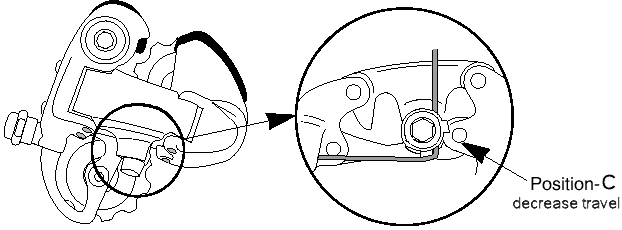

Ist das ein XT Schaltwerk aus der 7fach Ära und Shimano Bremsen?
Was für eine Kassette hast du da? 8fach nehme ich an?
Nein, ein Suntour XC Pro, den Schaltzug alternativ geklemmt, damit es wie ein Shimano Sw funktioniert. Die Kassette ist, wie bereits erwähnt, eine 9-fach Schram.

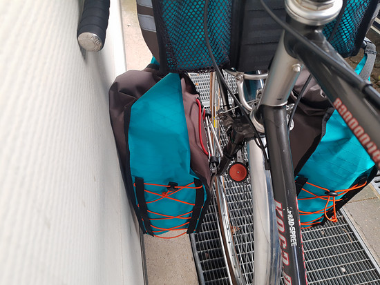

Wenn die Tasche nur hinten und nuten gehalten wird, dann muss sie einen Innenrahmen haben. Wie sieht der bei dir aus?
Aber Du hast doch Campagnolo-Schalter? Kannst Du die alternative Zugklemmung mal zeigen?
Campa 11-fach Ergos 1. Generation schalten mit Shimano 7 bis 9-fach (auch 10 bei Road) Schaltwerken, 9-fach Shimano oder SRAM Kassetten. Suntour Accushift Schaltwerke haben die Übersetzung der Dura Ace 6,7 und 8-fach Sw und müssen daher anders geklemmt werden. Das hatte der Knobi auch schonmal bebildert erläutert.
Du hast doch 10fach Veloce Ergos montiert; von Veloce gabs keine 11fach Version, oder irre ich mich?
Weiß der Sven @Knobi vllt noch, wo das ist?
Hier noch ein paar (Detail) Fotos. Die Tasche wird einfach über den Bügel gestülpt und vorne mit stabilen Gummis unter dem Träger verspannt. Die Panniers ganz klassisch eingehakt und unten verspannt.
Ich habs so geklemmt:
https://www.sheldonbrown.com/drivetrain-mixing.shtml
