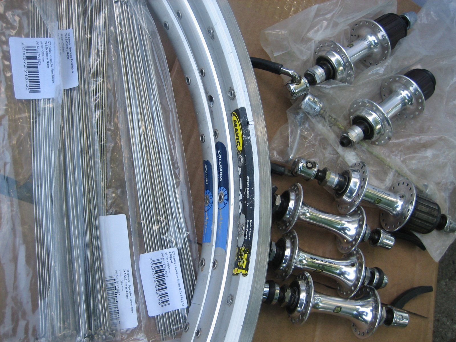

Ein paar Reisevorbereitungen für die Radreise: Laufradbau. Da wir mit Tochter mehr Gepäck benötigen ist mir letztes Jahr eine klassische Mavic Felge am Felgenboden gerissen.
Aus dem Grund baue ich mir heute einen "Best of" Laufradsatz für das schwer beladene Reiserad. Hier schon mal eine sneak preview der Teile....

Aus dem Grund baue ich mir heute einen "Best of" Laufradsatz für das schwer beladene Reiserad. Hier schon mal eine sneak preview der Teile....Anhang anzeigen 957885

Ein Laufradsatz ist schon mal eingespeicht :) . Hinten die Alesa/Ryde Sputnik aus Vollmetall. Wiegt ungefähr 750g. Zahnkranzseitig mit DT Alpine 2,34-1,8-2,0. Die restlichen Speichen sind Revos (DT Revolution 2,0-1,5-2,0). Vorne eine deutlich leichtere Mavic A719 (ungefähr 560g). Die Decals der Felgen sind auch mit der Nabenbeschriftung schön zu lesen......
Für das Reiserad immer wichtig: vorne und hinten die gleiche Lochzahl und der ERD der beiden Felgen ist auch fast gleich, so dass man im Notfall die vordere Felge nach hinten umspeichen kann....
Der XC Pro Schnellspanner der Hinterradnabe ist anders als der der Vorderradnabe. Da muss ich nochmal nach einem passenden Paar suchen....
Nachdem ich mehrfach das Problem hatte, dass mir mit DT Swiss Alpine III Speichen (2,34 mm im Bogen) der Nabenflansch ausgerissen war benutze ich rechts bevorzugt die "normalen" DD-Speichen 2,0-1,8-2,0.

Einen gerissenen Nabenflansch hatte ich bisher noch nicht. Aber klar, bei Überlastung bricht eben irgend etwas. Das spricht ja für die DT Alpine....
Die 2,0-1,8-2,0 verwende ich normalerweise auch am Zahnkranz für alle anderen Laufräder. Die Speichenköpfe der DT Competition reissßen bei mir selten, aber es passiert (fahre Fireroads mdRzA, dh ich habe schon ganz guten Verschleiss).
Die DT Alpine haben übrigens sehr gut in die Speichenlöcher XC-Pro Hinterradnabe gepasst. Fast schon Wurfpassung.
Eigentlich spricht das eher gegen die Alpine. Im Zweifel soll lieber die Speiche brechen als der Flansch. Das schwächste Glied sollte austauschbar sein.
Wobei das halt meiner Meinung nach weniger ein Ermüdungsproblem ist sondern eine ungeeignete Nabenloch/Speichendurchmesserkombination welche hier Schäden auslöst.
Der Nabenflansch kann aber auch brechen, weil er durch eine vorige Einspeichung schon Sollbruchstellen hat. Nur in einem kontrolliertem Experiment auf dem Prüfstand könnte man jetzt herausfinden, ob die dickere Speiche eher zu einem Flanschversagen führt.
Der Speichenkopf sollte gut in den Speichenlöchern sitzen. Und bei der XC Pro HR-Nabe saß die Alpine besser als die Revolution.....
Das ist klar. Das System muss passen. Das meinte ich auch mit ungeeigneter Kombination....andererseits: auch bei einer ungeeigneten KOmbination soll erst die Speiche reißen :-)

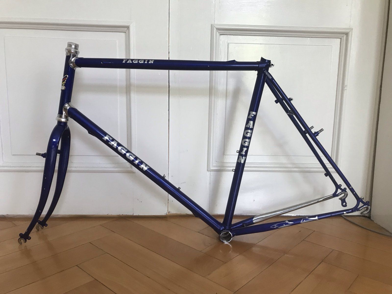

ich bin Cantilever-Neuling und brauche Beratung. Für dieses Faggin
brauche ich Bremsen und möchte einen Tektro Zuggegenhalter für Bremsstege verwenden. Dann sollte das V-Kabel eher flach ausfallen. Tektro Oryx oder CR720?.?
Oder ein anderer Tip?
Vielen Dank!
Zu den Oryx habe ich nur eine ästhetische Meinung :D
Die CR 720 kann ich (bei Wechsel der Bremsbeläge) empfehlen.

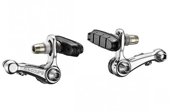

Ebenso die Dia-Compe 987, die auch zeitlich gut passen könnten:
https://www.mtb-kult.de/Dia-Compe-987-Cantileverbremsen-VR-HR-inkl-Belaege-usw-silber-NEU-OVPDie funktionieren auch mit den Bremsteg-Gegenhaltern (bei Dir scheint ja ohnehin viel Platz zwischen Cantisockel und Bremsbohrung zu sein).
Auch recht hübsch und jetzt auch in D erhältlich (ach ne, gerade doch nicht), die Dia-Compe 980:
Vielen Dank!
Als Bremsen hatte ich mal Cane Creek SCX-5, die fand ich gut und die ließen sich für Cantis gut einstellen. Leider in silber schwer zu bekommen...Ich habe leider keine mehr...
