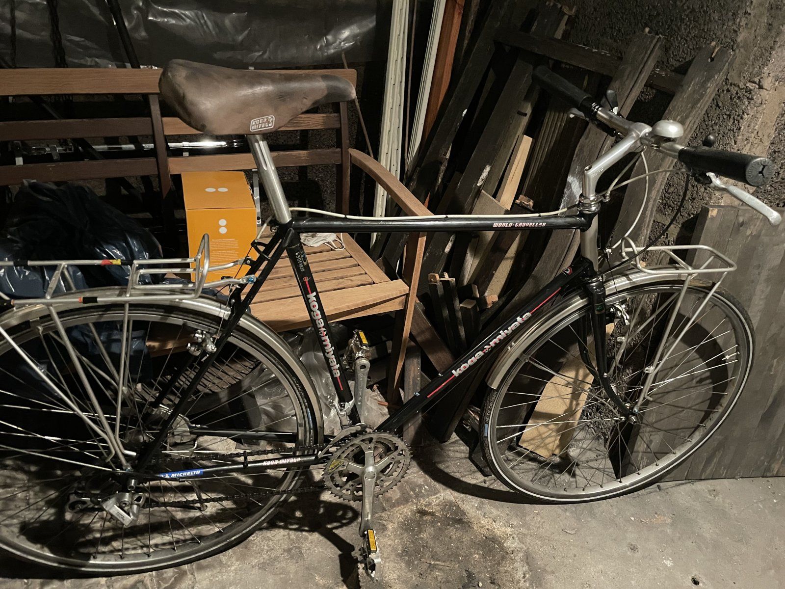

Nach einer 3 wöchigen Radreise durch Slovenien im letzten Sommer war schnell klar, dass ein vernünftiges Reiserad her muss. Als dann dieses 88er Koga World Traveller für kleines Geld in den holländischen Kleinanzeigen aufgetaucht ist musste ich zuschlagen. (Sorry für das schlechte Bild...)
Der Zustand ist wirklich gut und unter dem bisschen Dreck zeigt sich eine Menge Potential. Bis auf die Beleuchtung und weitere Kleinigkeiten hängt noch die Originalaustattung dran.
Um das Rad über den Winter einsatzbereit zu machen schwebt mir unter Anderem das Umrüsten auf einen klassischen Randonneur Lenker vor.
Die große Frage dabei ist nun also : Ergos oder lieber Lenkerendschalthebel? Bei den Lenkerschalthebel wäre mir wichtig, die Kabel unter dem Lenkerband verschwinden zu lassen um vorne möglichst viel Freiraum für Gepäck zu haben.
Da ich die originale Deore 3x6 Schalterei und die Cantis gerne behalten würde stellt sich außerdem die Frage ob etwas dagegen spricht 7/8 fach Hebel mit 'toten' Gängen zu benutzen?
Außerdem wären ein paar Empfehlungen bezüglich

Tolle Basis für dein Projekt :daumen:
Ohne jetzt zu negativ sein zu wollen, aber ist die Sattelhöhe aktuell passend für dich eingestellt? Falls ja, dann ist dir der Rahmen deutlich zu klein...
Ich würde bei einem Reiserad für Lenkerendschalthebel plädieren - "notfalls" sogar 6fach Friktion. Oder gabs 6-fach indedexierte LESH?
Ich bin großer Fan der Panaracer Pasela - fahre die an beiden Alltagsräder jeweils als Faltversion.
35C mit 45er Blechen
38C mit 53er Blechen
Gibt ja auch noch Daumenschalthebel, vor allem 6-fach noch sehr viele schöne.

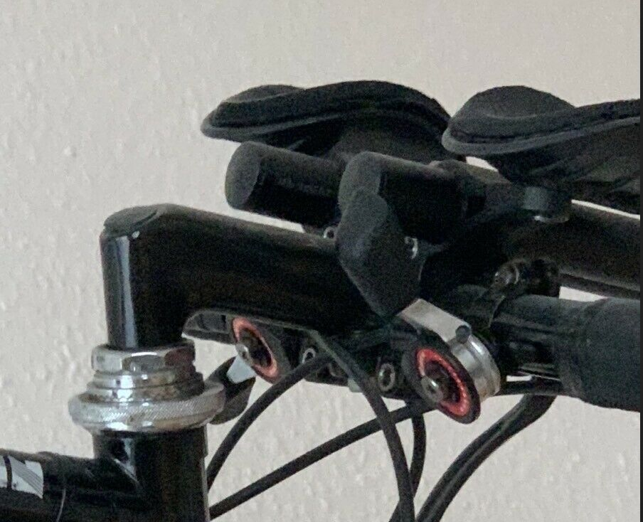

Hier mal eine alternative Anbringung (mit modernen micro-gerasterten Schalthebeln):
Bild von hier geliehen.
Falls du nicht stundenlang durch die Nacht fahren möchtest, kannst du in der ersten Ausbaustufe ja erstmal mit Batterie Licht anfangen. Dann musst du nicht direkt ein VR bzw. LRS mit NaDy haben. Ich pendle (15 km / 30-35 min ein Weg) mit den Rad (sofern nicht Heimarbeit angesagt ist) und teste auch gerade das Rad mit Batterie-Licht. Morgens dunkel, abends in der Dämmerung. Die Akkus des Scheinwerfers (B&M Ixon IQ Premium) hält eine Woche, die der Rücklichter (B&M IXXI und Lupine Rotlicht) 2-3 Wochen.
Danke für den Input!
@DaRav: Keine Sorgen, der Sattel kommt nocht deutlich runter. Das war nur ein Schnappschuss direkt nach dem Kauf... Ich habe leider noch keine 6-fach idexierten gefunden. Also entweder friction oder 7/8 fach mit toten Gängen. Soweit ich weiß sollte das gehen, da der Kettenblattabstand der gleiche ist.
Und schicke Räder mit den Paselas! Die sind momentan der Favorit bei mir.
@mic-robi: Die hatte ich noch garnicht auf dem Schirm! Klingt aber nach einer sehr interessanten Alternative.
  • Reifen bis 35er Breite und mit brauner Flanke (wieviel taugen z.B. die Paselas?)
  • Beleuchtungset aus Lampen Vorne (am Gepäckträger) , Hinten (am Schutzblech) + Dynamo
  • Lowrider Träger und passende Taschen
Moin,
schönes Stück - Glückwunsch!
An meinem 86er RDE fahre ich die Paselas (ohne ProTite!) in 32er Breite mit 35er Bluemels - fahren sich sehr gut und haben für mein Gefühl sehr wenig Rollwiderstand (6 bar), bislang keine Platten - klare Empfehlung.
Falls Schalthebel am Vorbau infrage kommen, da habe ich die Shimano SL-SY20 dran - ja, ist Kunststoff, aber die Dinger schalten echt gut und knackig. Sind indexiert 2/3x7-fach und z.Zt. in der Bucht wieder neu zu bekommen. Stil hin, Stil her - ohne Indexierung fahre ich keine Touren mehr und mit Unterrohr-Schalthebeln auch nicht. Mein Rad habe ich hinten auf 7-fach HG umgerüstet - damit steigt die Auswahl an neuen Kassetten um ein Vielfaches. UG 7-fach geht auch, hält länger aber gibt's nur noch sehr wenige. Brauchst nur einen längeren Freilauf, Einbaubreite bleibt 126.
Zum Lowrider: Bei Koga sind die Gabelösen leider nicht da, wo andere sie haben - sprich: Lowrider anderer Hersteller hängen schräge, das sieht für meine Augen extrem blöd aus. Gut passen die orig. Koga-Träger vom Randonneur Extra - wenn man denn welche findet. Ansonsten auf etwas Bastelei einstellen.
Zum Licht: Ich habe ein LED-Reflektor-Licht am Gepäckträger und hinten am Schutzblech einen kleinen hübschen Reflektor, vorne LED seitlich am Träger. Und ein Nady hat zwar auch keinen Stil, ist aber irgendwie alternativlos im Vergleich zu alten Seitenläufern oder Walzen.
Flaschenhalter und eine schöne Rahmenpumpe fehlen noch - halte uns auf dem Laufenden...
Als Schalthebel kommen auch SL-A050 in Frage. Sind 7-fach und auf dem Oberlenker zu montieren.
Ich bin sie mal kurzzeitig am Winterrad gefahren und sie haben mir gut gefallen. Für ein Reiserad sicher keine schlechte Wahl.
lenkerschalter-003-jpg.62675
