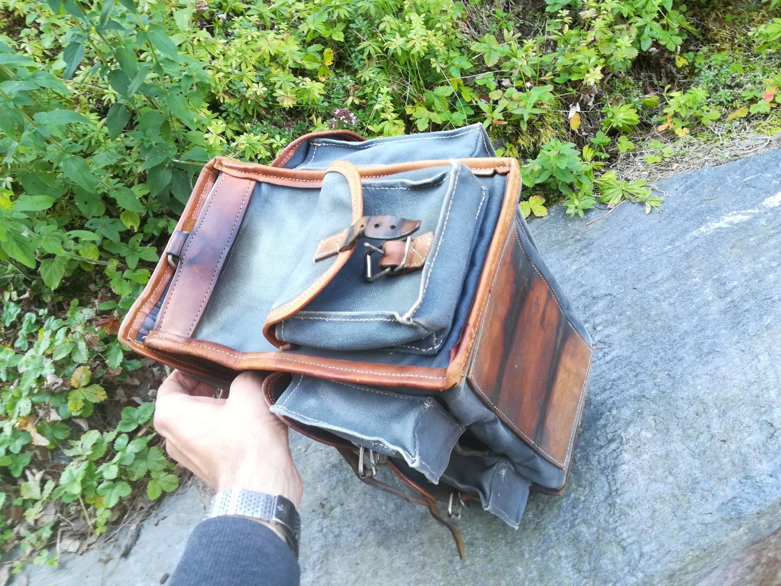

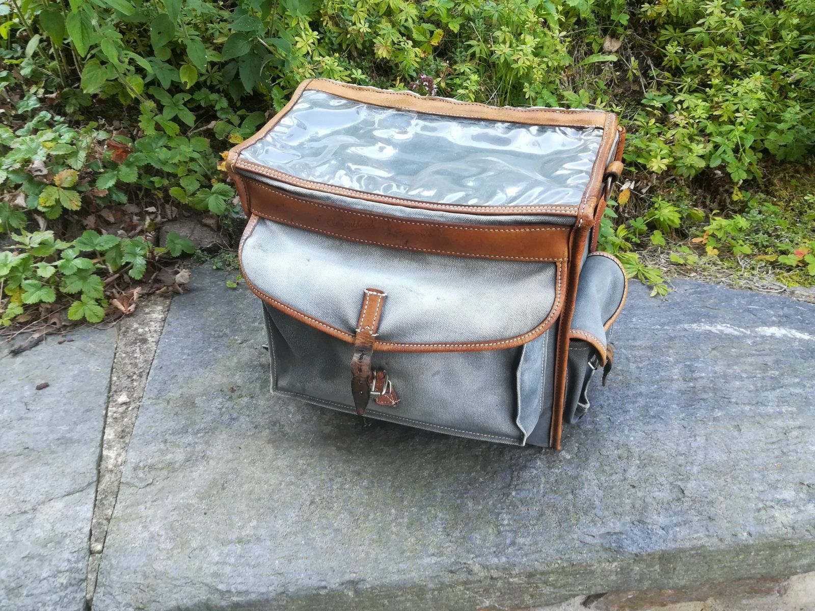

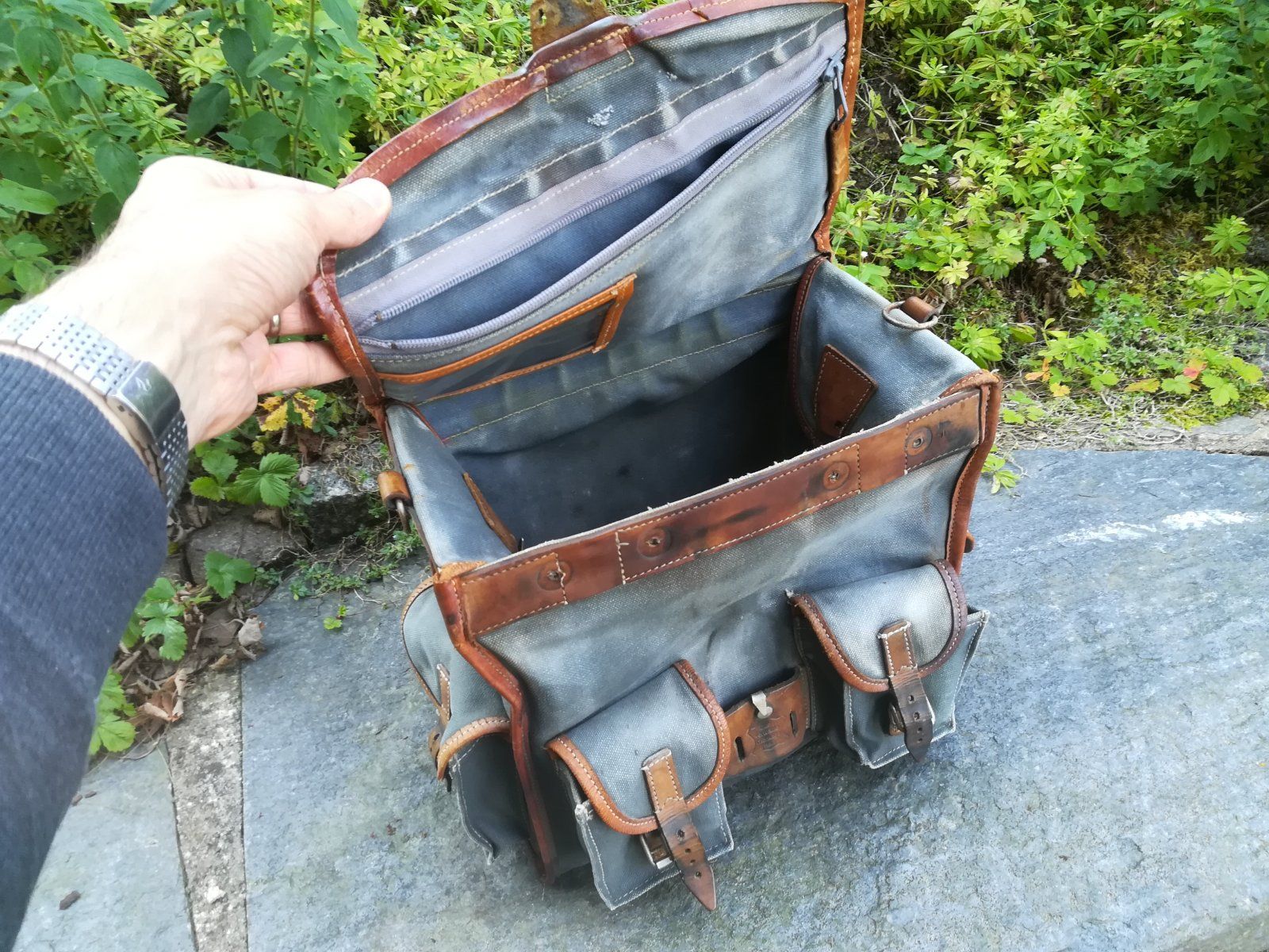

bist du verrückt?
die hat kanten und sonstige verstärkungen aus leder, das ruinierst du - von der patina mal abgesehen!
trocken abbürsten, stoff mit wachs zum einföhnen (z.b. von fjällräven) behandeln, leder mit wachsbasiertem lederpflegemittel behandeln - fertig
Das ist das gute Stück. Gilles Berthoud GB2886 in "Gray" sollte sein.
"Patina"
Anhang anzeigen 983480Anhang anzeigen 983492
Danke für die Tipps. Die Tasche ist sauber und Imprägniert. Decaleur (GB?) ist auch montiert.

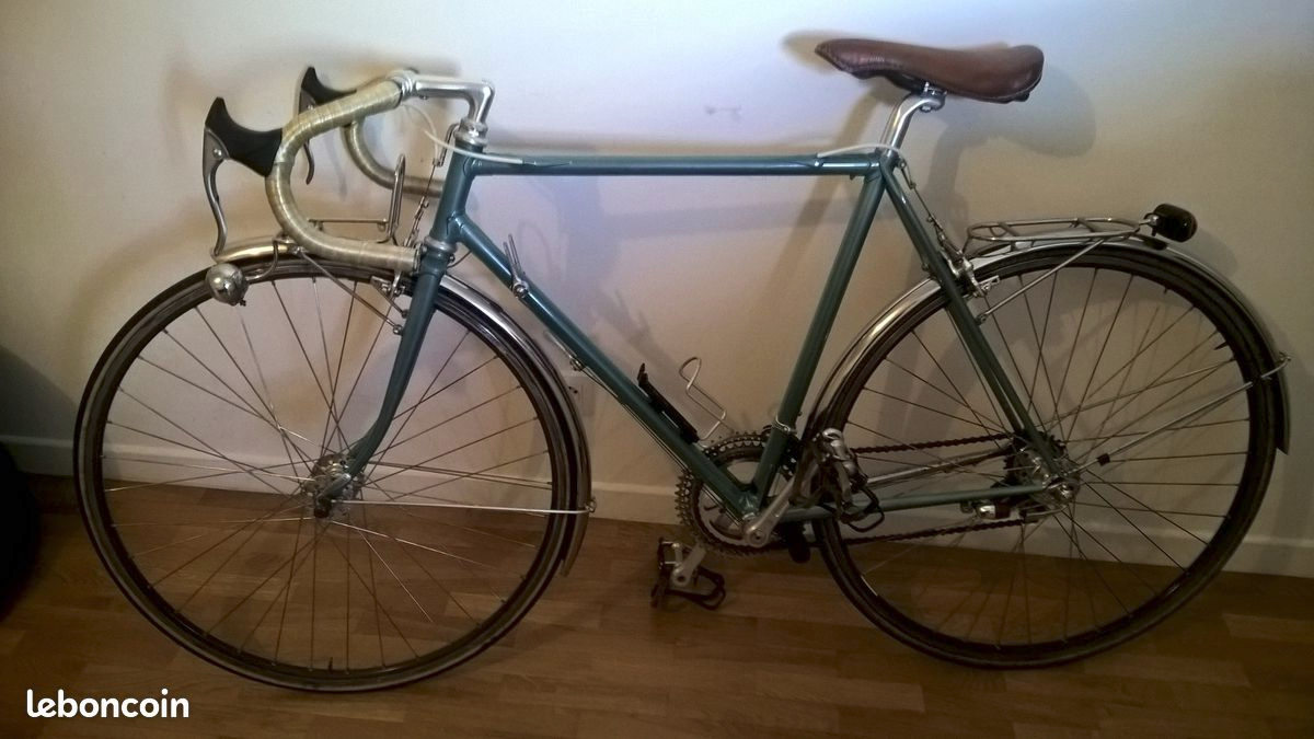

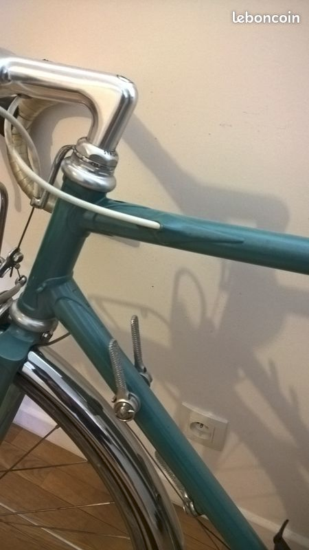

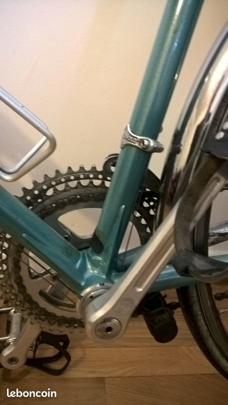

Das könnte ein Routens sein.
Der hat diese Gussets im Tretlagerbereich öfter so verbaut.
Allerdings stehe ich bei den Muffen auf dem Schlauch.
Ich meine er hat nur geschweißt und in fillet brazed gearbeitet.🤷‍♂️

Ja, das verstärkte Tretlager habe ich bei Routens auch gesehen. Es gibt auch gemuffte Rahmen von Routens, was der Kunde eben geordert hat und zahlen konnte.
... das "Problem" ... es gibt einfach so viele (gute?!) Rahmenbauer in Frankreich 😅 ... Und ich hab nicht so sehr die Ahnung (ich arbeite dran 😅)
Aktuell sind viele interessante Randonneusen bei Leboncoin im Angebot. UA ein Follis aus SLX 😍

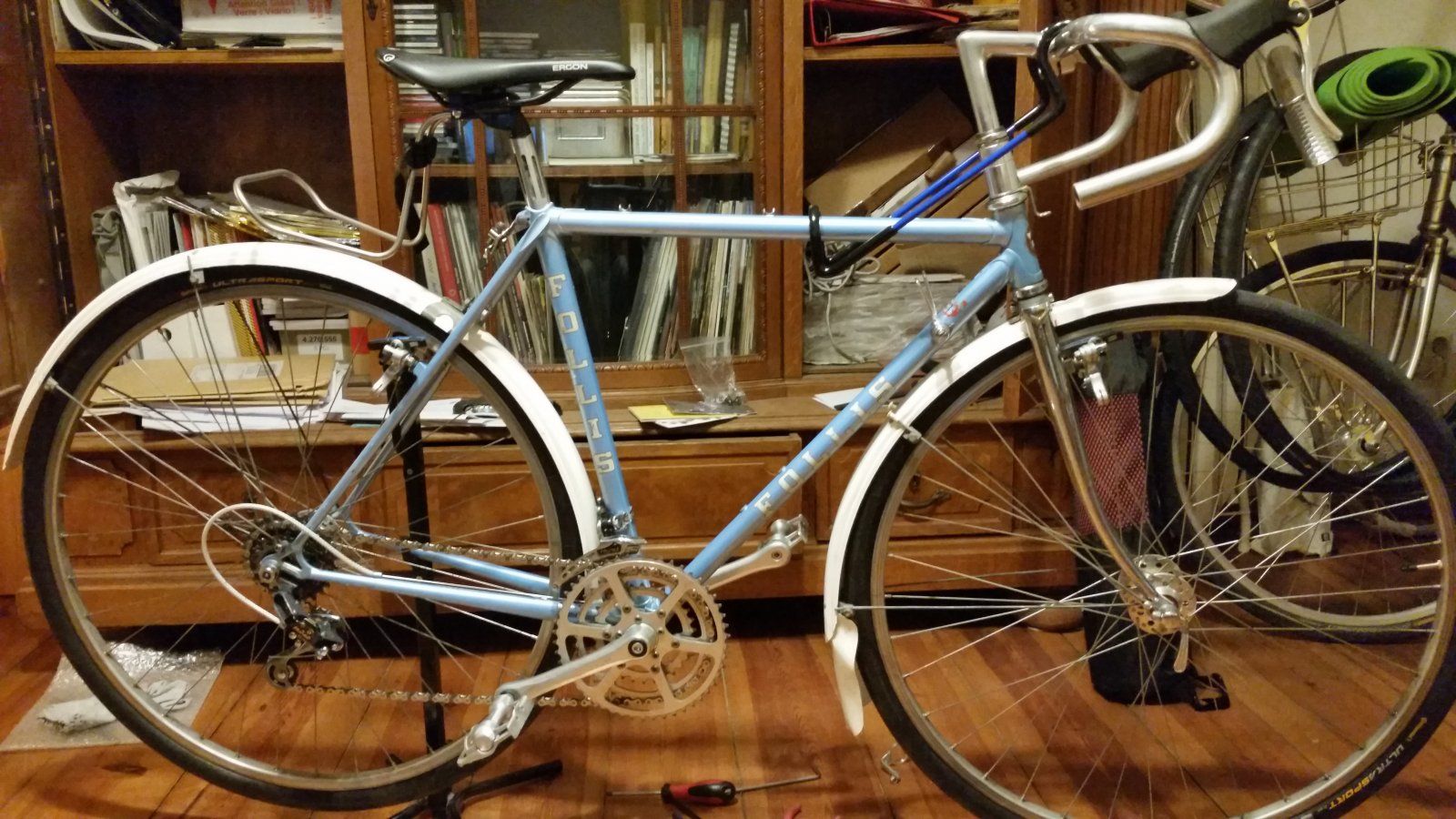

Hast du Rückenprobleme oder kommt der Vorbau noch rein, und was ist das für ein Spacerturm?
Ansonsten schönes Rad, Glückwunsch.
Das ist nicht die Originalgabel, da diese zu sehr verbogen war. Und diese "neue" wollte ich nicht kürzen, daher so belassen (unten Ahead Steuersatz, oben dann zwei Kronenmuttern zum Abschluß). Vorbau ist max. raus, um die maximale Bremszuglänge erstmal zu bestimmen, Einstellung dann wenn Probefahrten stattfinden. Aber auch Rücken, ja, zudem ist das ein Reiserad, kein Rennrad.
