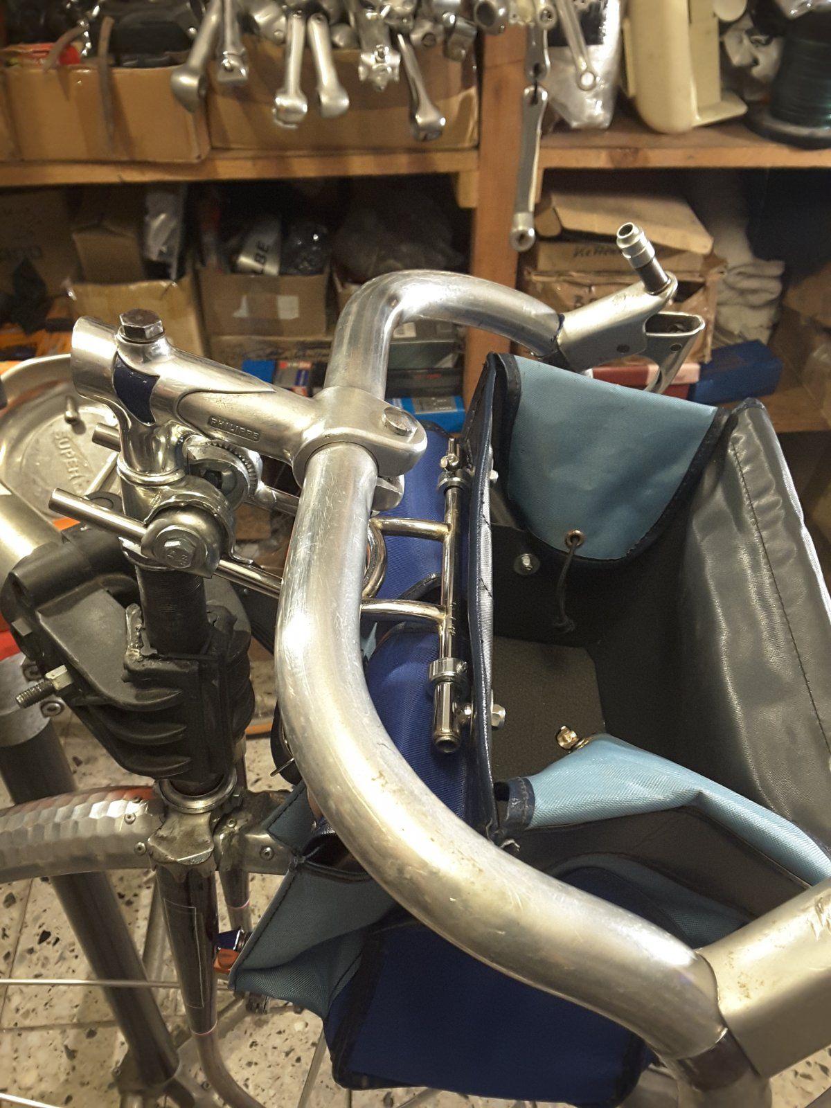

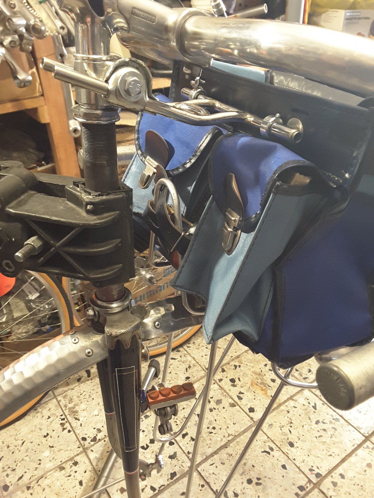

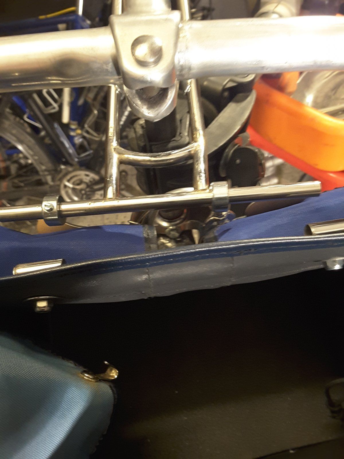

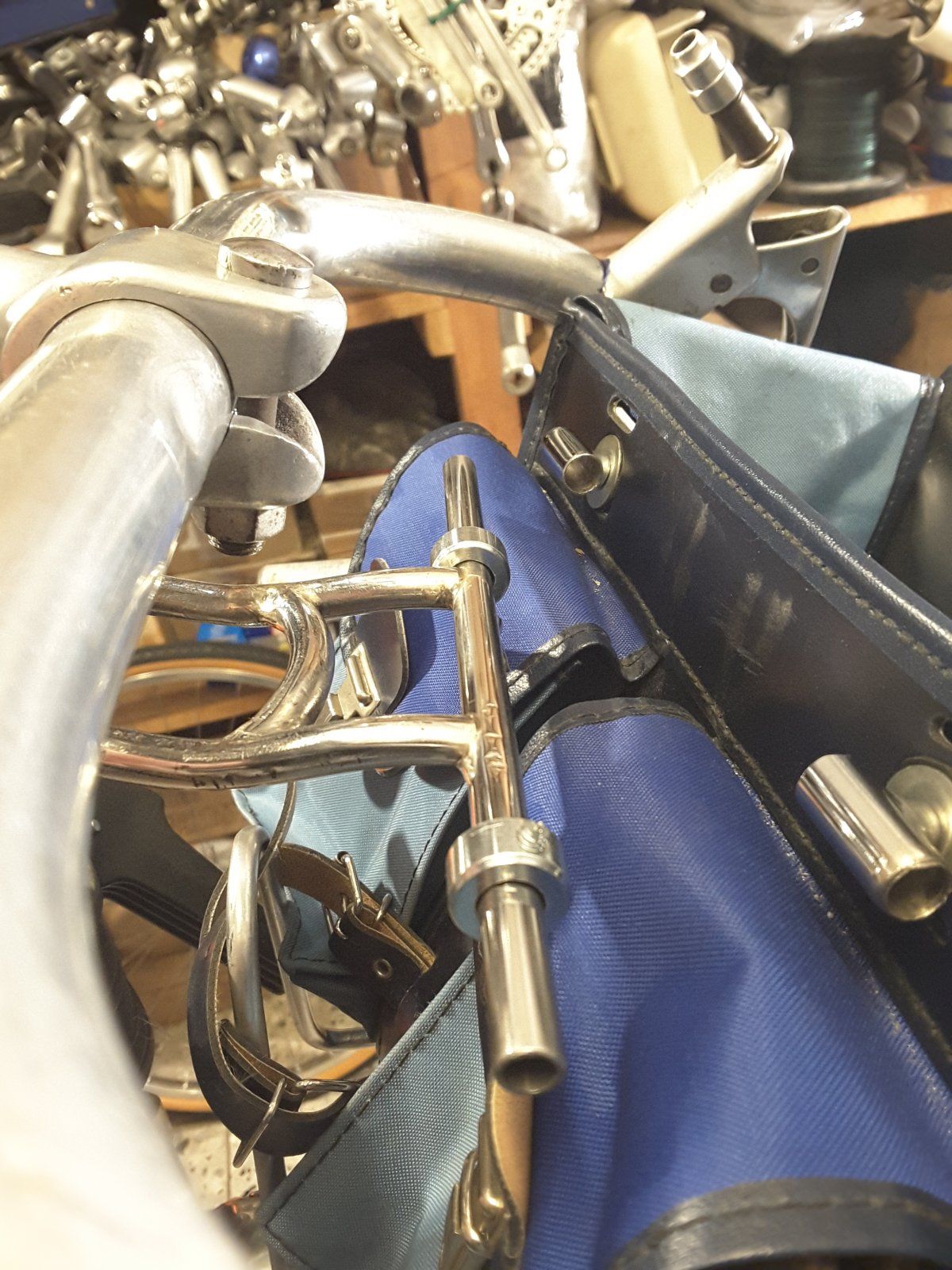

Heute mal meine Decaleur Eigenkreation am Follis fertig gestellt. Nachdem der Rahmen noch beim Verchromen ist, habe ich mir überlegt, wie ich die Tasche festmachen kann und bin dabei auf folgende Lösung gekommen:
Den Decaleur selbst habe ich mit dem Roxy-kit aus 8mm Edelstahlrohren gelötet. Befestigt ist er mittels eines Sattelklobens am Vorbau. Zugegeben, der Kloben wirkt leicht überdimensioniert, hat aber den Vorteil der Verstellmöglichkeit sowohl in der Länge, als auch im Neigungswinkel. Den Winkel habe ich dem Vorbau angepasst was meiner Meinung nach ein sehr stimmiges Bild ergibt.
Die "Halteröhrchen" die an der Tasche verschraubt sind wurden einem anderen Decaleur entnommen.
Als seitliche Anschäge (gegen verrutschen) dienen einfache Hülsen. Die rechte ist mittels Madenschraube fixiert, die linke mittels Flügelschraube, da diese zum einhängen nach innen verschoben werden muss.
Das Ein- und Aushängen geht in Sekunden und das ganze hält super stabil.
Die überstehenden Rohrenden werden nach der Probefahrt und der finalen Einstellung noch abgesägt.
Anhang anzeigen 1036534Anhang anzeigen 1036535Anhang anzeigen 1036533Anhang anzeigen 1036532

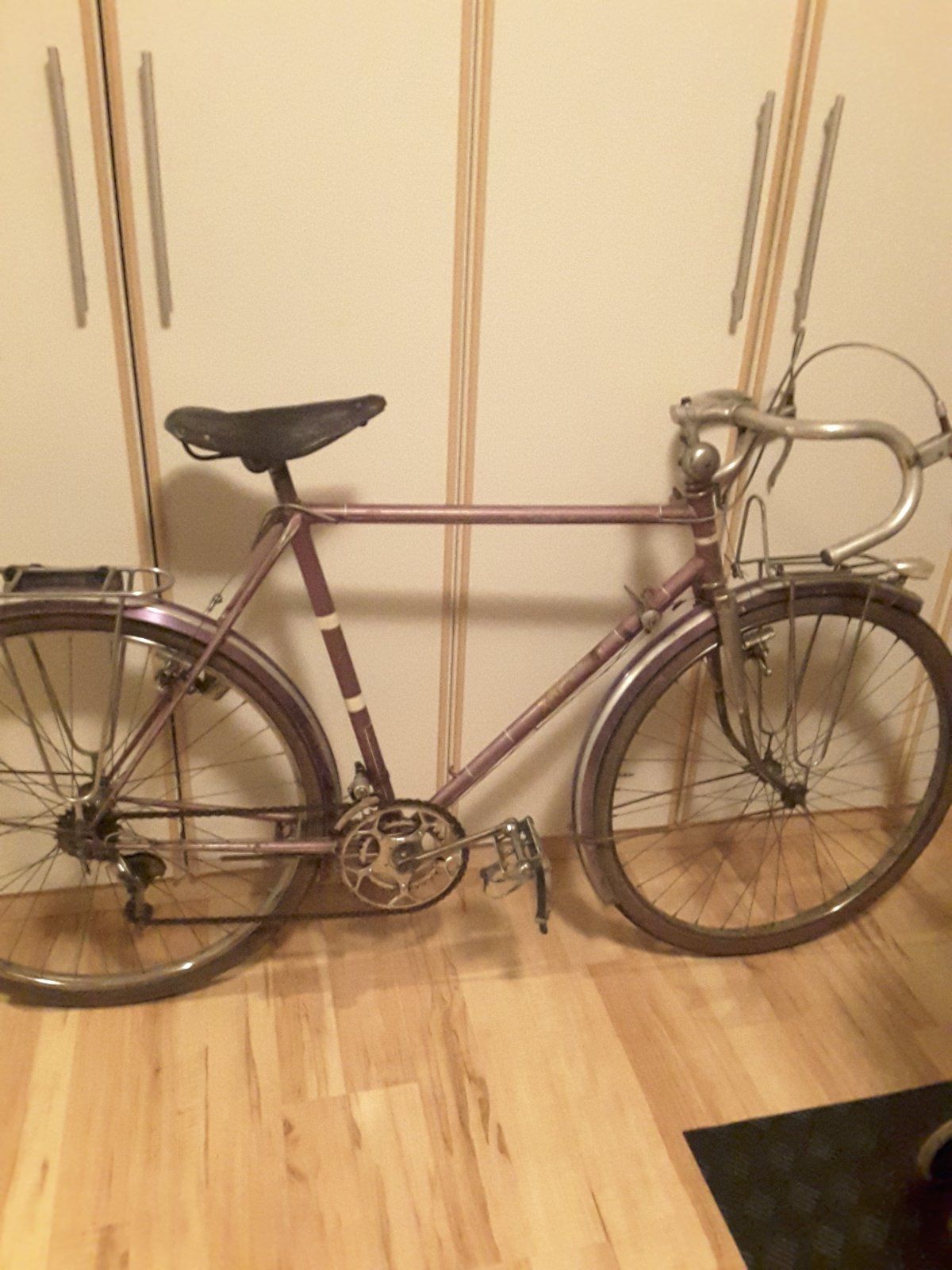

Es handel sich übrigens um dieses Rad
Gute Arbeit 🤓

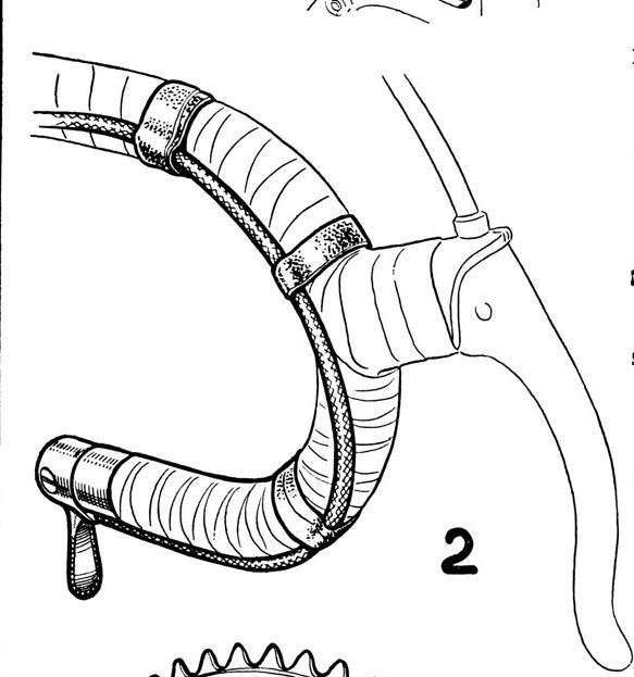

Wie sinnvoll ist so eine Zugverlegung für Lenkerendschalthebel?
Das war bei den "Neuheiten" zur Tour der France dabei, oder?
Na ja ... man kann schneller wieder auf Rahmenschalthebel umbauen 😉 ... mMn hat es da oben, wo man immer rum fingert, eher Potential sich zu verhädern ... Verlegung unter dem Lenkerband ist schon sinnvoller. Im Text unter dem Bild müsste noch eine Erklärung/Beschreibung dazu stehen.

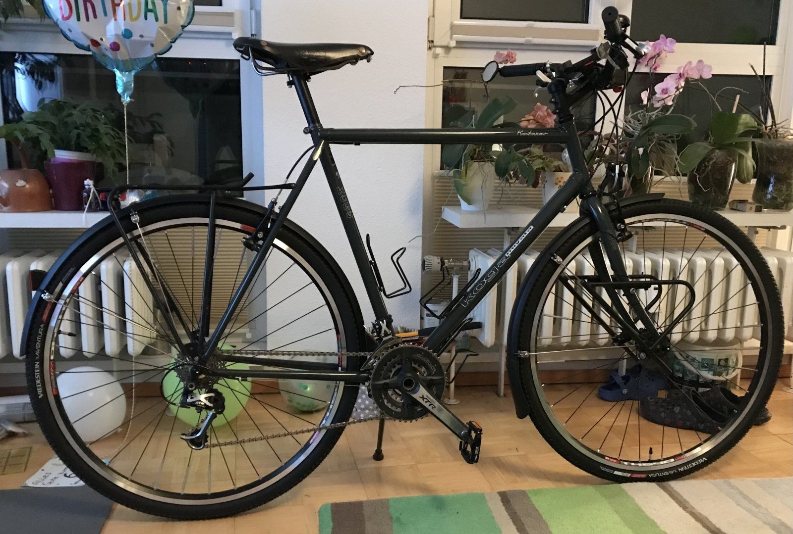

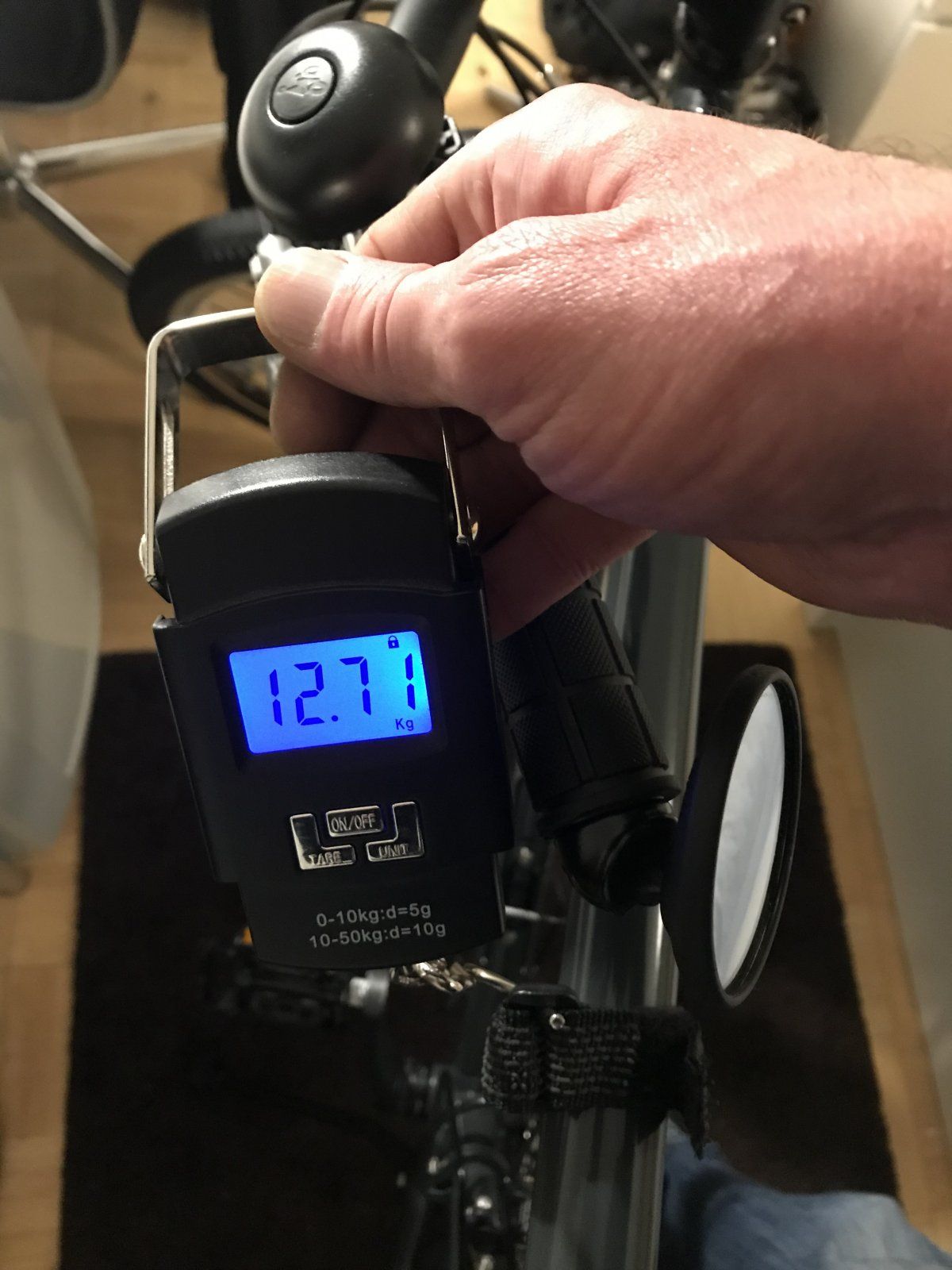

Habe aus dem „Seniorenrad“ denke ich jedenfalls ein cooles reiserad gemacht der Rahmen ist von 2004 und das Gesamtpaket wie es angeboten wurde wog damals 18 kg 😳 … ich werde noch bessere Bilder machen und einstellen .. für die die Interesse haben 😉
Das mindert das Risiko des Hängenbleibens. Außerdem kannst du bei Bedarf eine Lenkertasche montieren.
Mit modernen Schaltzügen ist die Schaltpräzision auch bei dieser Verlegung noch gegeben, so dass ich das wirklich empfehlen kann.
aber natürlich immer unterm LB.
