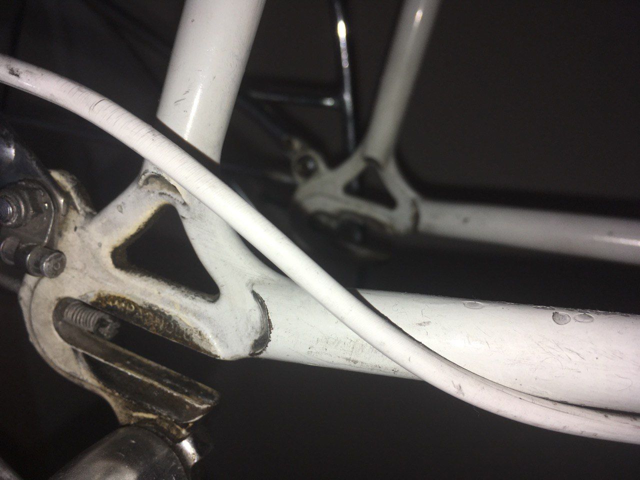

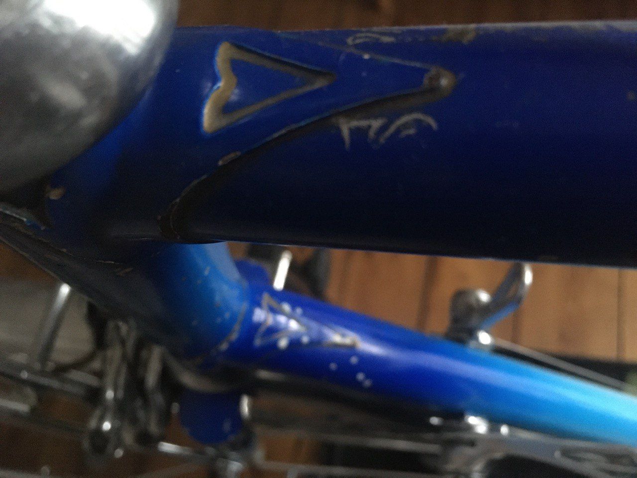

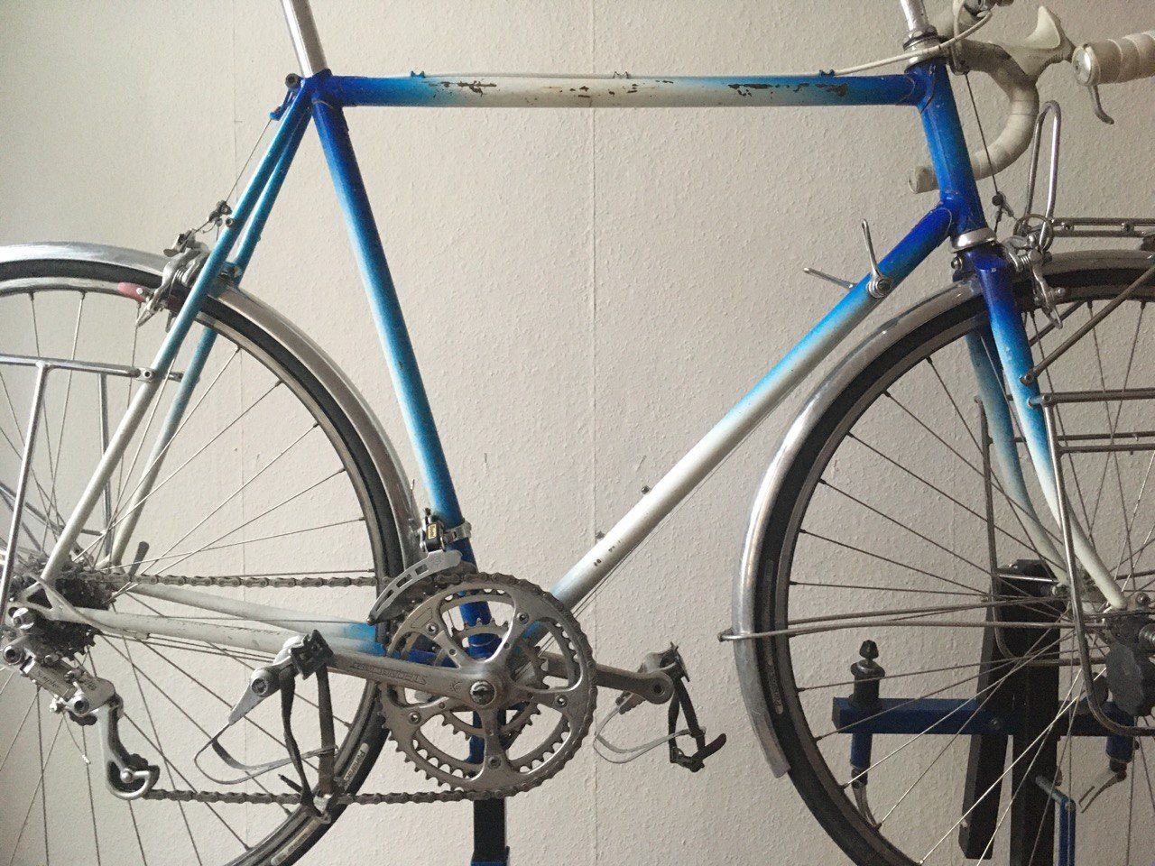

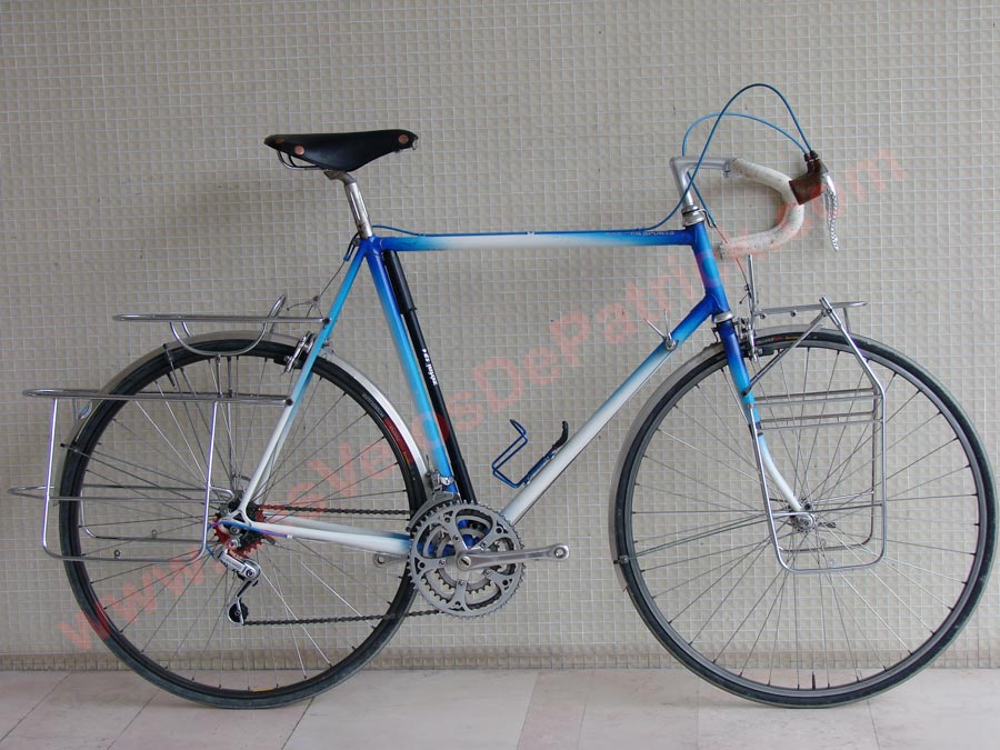

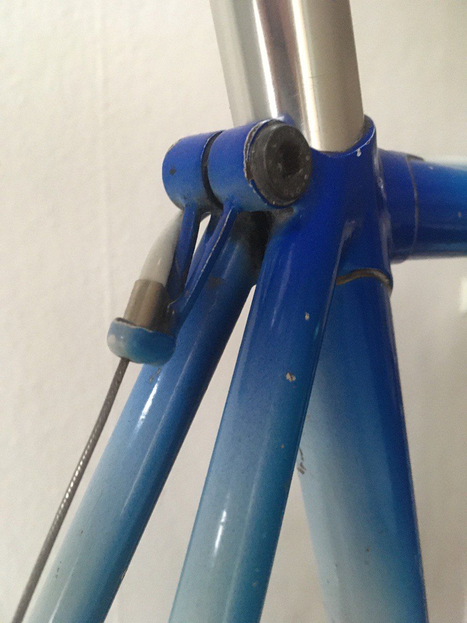

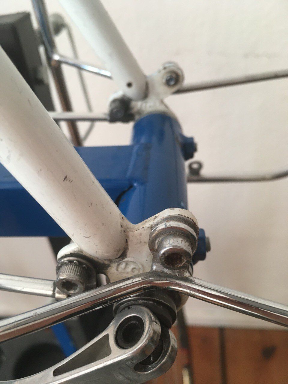

Hallo, ich hoffe, ich habe den richtigen Faden genommen: Vor 9 Jahren habe ich bei Patrick in Frankreich (der hier - glaube ich - auch bekannt ist) diesen Cyclo Campeur als Rahmen gekauft und auf- und immer mal etwas weitergebaut. Ich habe ihn viel und gerne gefahren und stehe jetzt vor einer Restauration (Roststellen, Lack aber auch Licht irgendwann). Vor allem würde mich interessieren, ob jemand vielleicht weiter weiß, was ich da überhaupt habe. Gekauft habe ich es als Meral 740, das ist es nach meinen bisherigen Recherchen ziemlich sicher nicht. Patrick hat nach der langen Zeit auch nicht mehr geantwortet, kann ich auch verstehen, ein Abo hatte ich bei ihm ja auch nicht abgeschlossen. Gewinde sind alle französisch, Ausfaller hinten Campa, vorne siehe Foto, auf dem Tretlager die RH (60) und separat davon vier nicht einfach zu entziffernde Zahlen. Herzlichen Dank, freu mich, wenn hier jemand einen Hinweis oder auch Fragen hat.

Die Träger sind ziemlich sicher Méral oder ein genauer Nachbau. Das Rad könnte also schon auch ein Méral sein.
Frag doch mal bei Cyfac nach (Nachfolger von Méral). Nachdem die Namensrechte nach Ausgliederung der Fahrradsparte nicht mit übernommen werden konnten (mittlerweile ist die Marke Méral wieder bei Cyfac).
Evtl. sind ja noch ein paar MA aus der Méral-Zeit dort und können Angaben zu dem Rad machen.

Schönes Rad! Was hast Du denn mit dem Lack vor? Der sieht doch eigentlich recht gut aus, außer am Oberrohr. Da könntest Du aber, glaube ich, gut ausbessern. Oder schwebt Dir ein ganz anderes Lackkleid vor?
Willst Du das Licht "historisch-kritisch" haben? Ansonsten einfach Nady einspeichen und los gehts!
Ja, wenn hier niemand sagt, ist ganz sicher kein Méral, versuche ich das jetzt mal. (Die Träger habe ich allerdings separat gekauft, ich denke auch, dass die sicher Méral sind. Im ersten Bild sieht man die Träger, die vor Schlachtung und Verkauf des Rahmens verbaut waren.) Ich hatte den Eindruck, dass die anderen Méral-Rahmen, die ich bisher so gesehen habe, etwas aufwendiger z.B. in den Anlötteilen waren. Aber es gab ja sicher auch eine einfachere Linie und Méral/Cyfac-Prospekte Post-84 habe ich bislang noch nicht gefunden.
Vielen Dank! Ich dachte, wenn ich ein bisschen was zum Rad rausfinde, fällts mir einfacher die etwas gewöhnungsbedürftige Lackierung zu erhalten oder zu restaurieren. Falls Neulack, würde ich überlegen auch Verkabelung und Anlötteile (2. Flaschenhalter * *, Rücklicht evtl.) nochmal zu überdenken, das sind aber erstmal bloss Fantastereien. Und ich schau mich hier erstmal im Forum um, was ich dazu finde.

Die Sattelstrebenanbindung habe ich bei einem Meral so noch nicht gesehen. Die ist in der Regel eher klassisch an der Seite und bei den älteren steht auch Meral auf den Strebendeckeln.
Bei meinem Meral Super Randonneur ist auch kein 2. Flaschenhalter * * vorhanden.
Bei der Gabel fehlt mMn auch die Öse für den vorderen Träger im Gabelholm, knapp über dem Ausfallende. Stattdessen hat deine Gabel 2 Ösen am Ausfallende.
Insgesamt ist mir mal aufgefallen, dass bei den Meral Super Randonneur Rahmen die Details mit den Jahren abnehmen:
keine Sockel mehr, für MZB
weniger Flaschenhalter * *
Vielleicht war die bei dir verwendete Sattelmuffe einfache zu verarbeiten oder günstiger.
Ich würde aber nicht ausschließen, dass dein Rad ein Meral ist.
