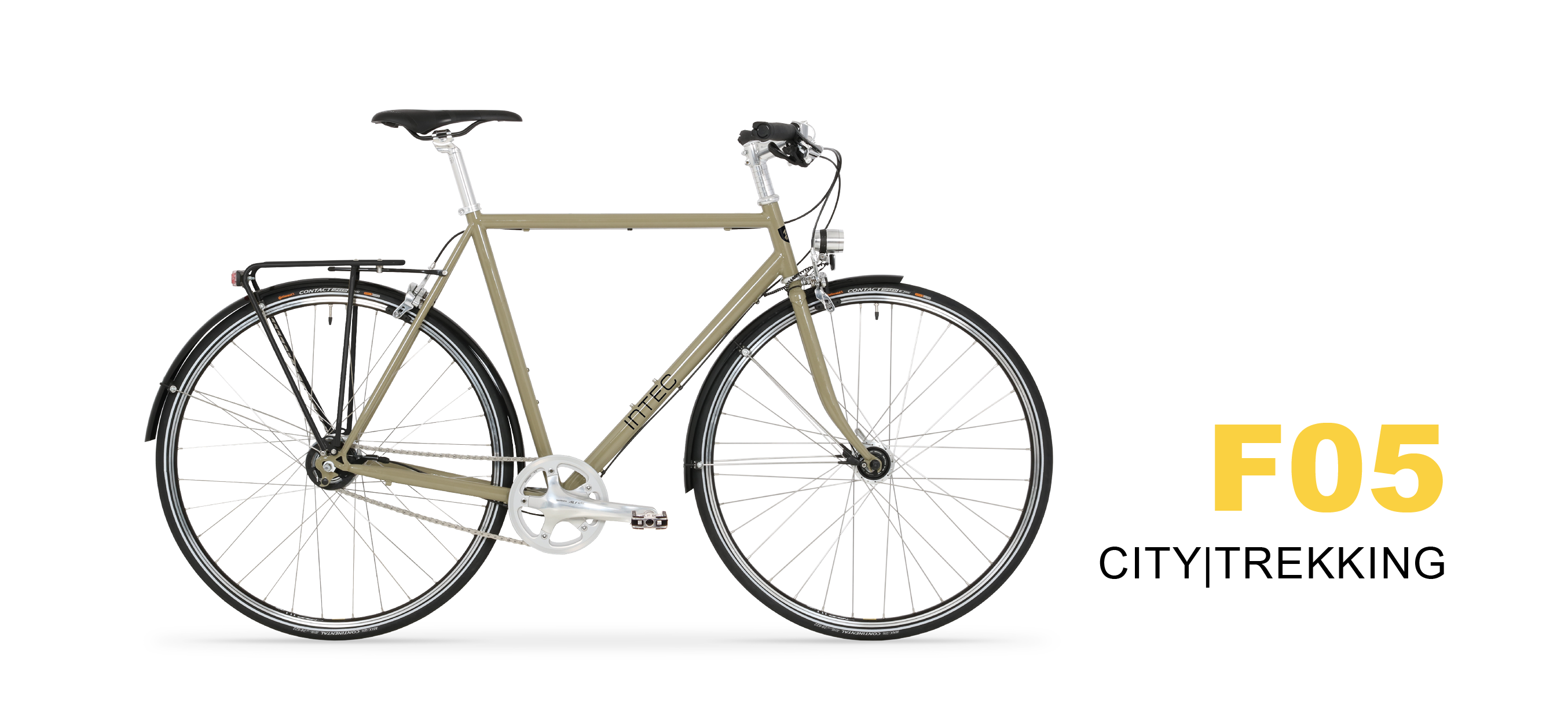

Lohnt es, dafür den ganzen T700 Fanfred zu lesen? Was könnte mich dort an Blödsinn erwarten? Einbaubreite sieht ja erstmal nach eher 126mm aus (6-fach). Generell sieht der Zustand nach Gammel und Studentin hat es im Regen stehen lassen aus. 200€ finde ich eigentlich zu viel, da ich ja nur den Rahmen brauche.

Der Rahmen macht einen guten Eindruck. Erfahrungen hab ich nicht damit, es scheint aner ein eher robustes Gerät zu sein, genau richtig für den Alltag.
Geht auch mit Rennlenker.
Mich stören eigentlich nur die langen Ausfallenden hinten, aber mir gefallen die doppelten Ösen.

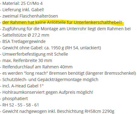

Und du musst irgendwie Gegenhalter für die Schaltzüge rantüddeln, denn Schaltsockel hat der Rahmen nicht und auch keine Gegenhalter am Steuerrohr:
Aber auf den Bildern sieht es so aus, als wenn am Unterrohr doch Gegenhalter wären.
Angeblich sind am Unterrohr 3 M5 Anlötteile um eine Kabelführung zu befestigen. Der Rahmen wird ja auch für Alfine verbaut (deswegen auch die Kombination mit den langen Ausfallenden). Da ich seit spätestens dem Aufbaufred mit der Nexus auch schwanger mit dem Gedanken einer Getriebenabe bin, würde es mir zukünftig helfen andere Optionen auszuprobieren. Vorerst sollen aber meine Sora STI mit Dreifachkurbel und MTB Schaltwerk zum Zuge kommen, im Prinzip alles vom alten Rad übernehmen.
