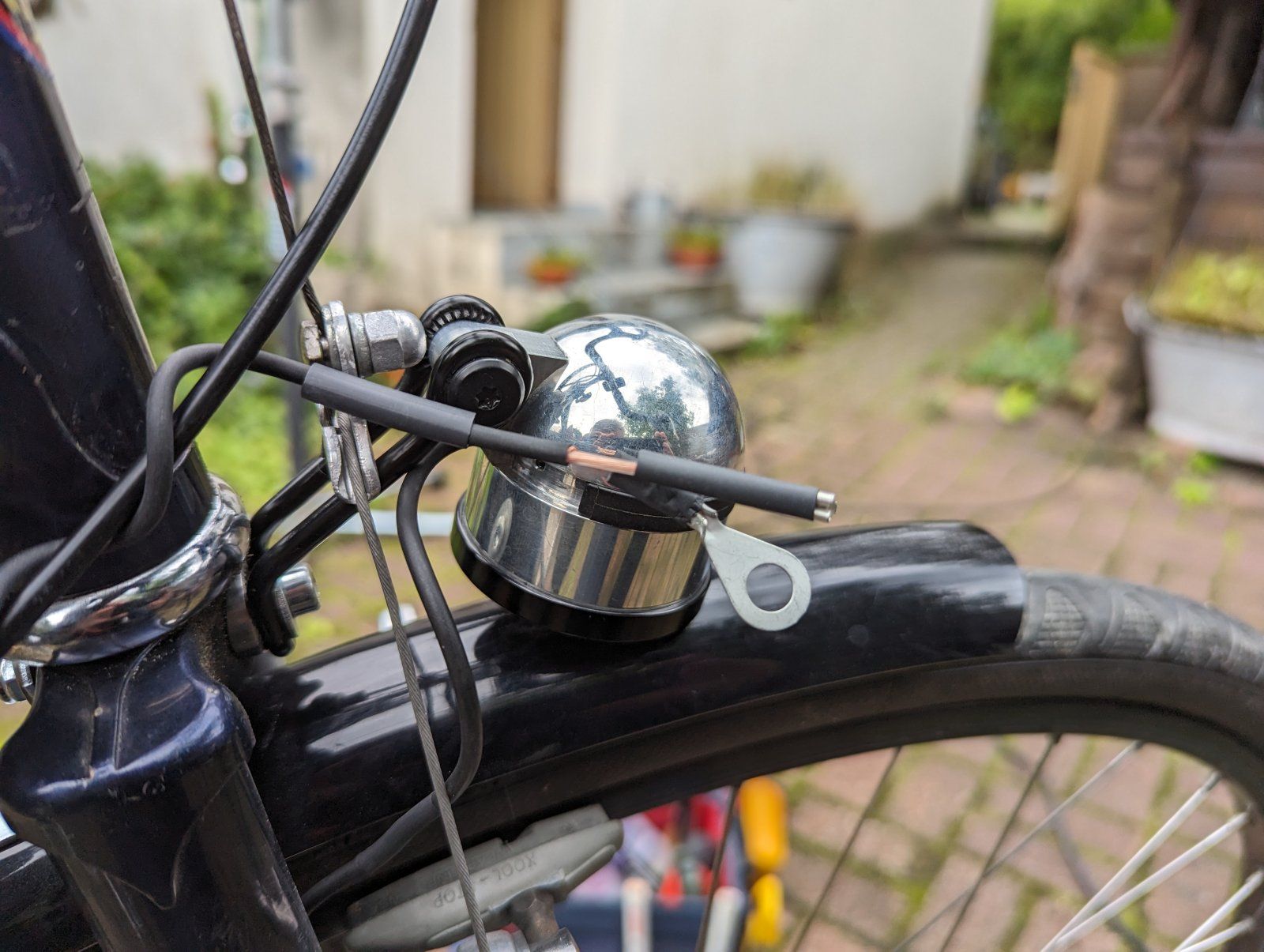

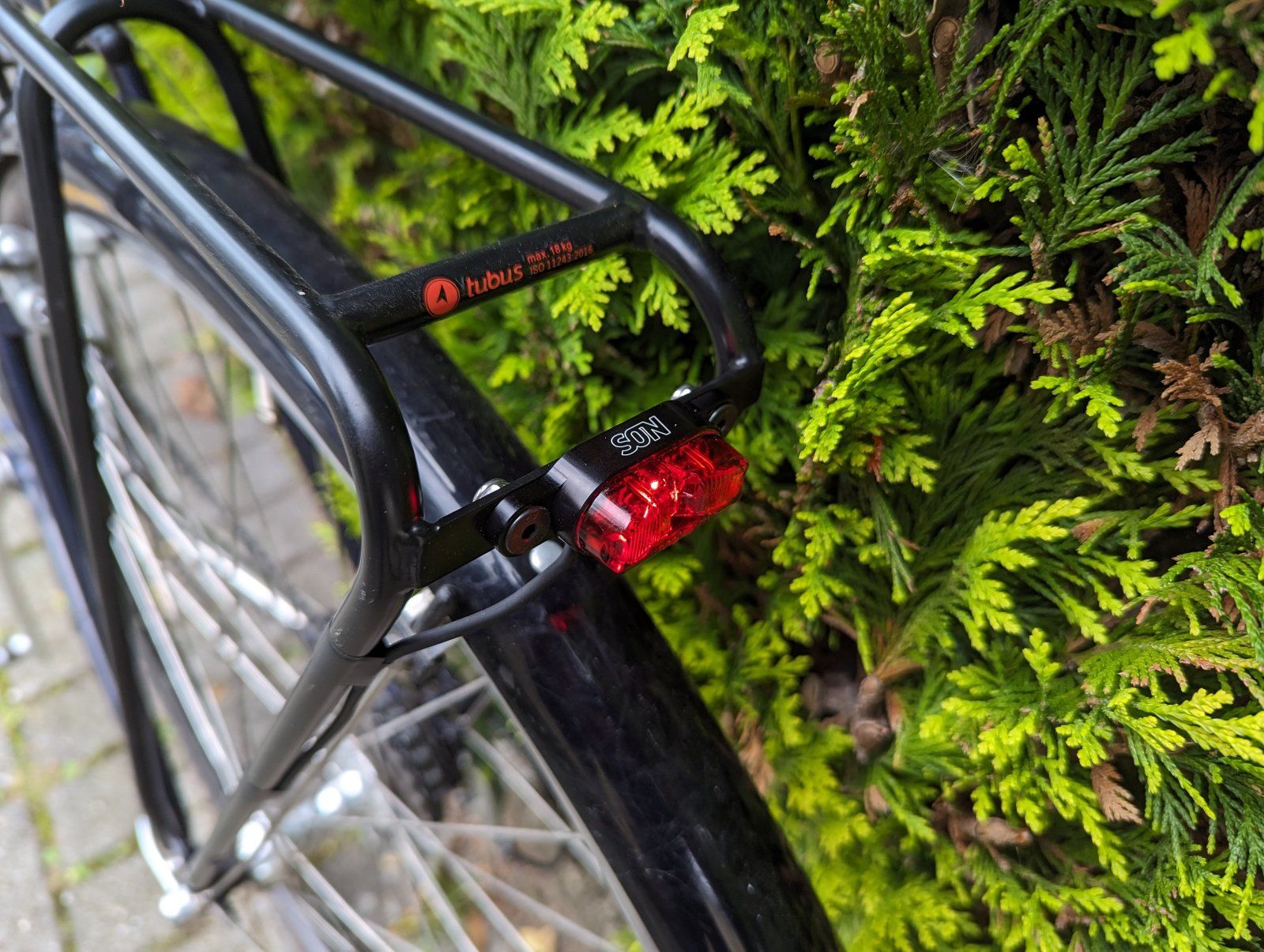

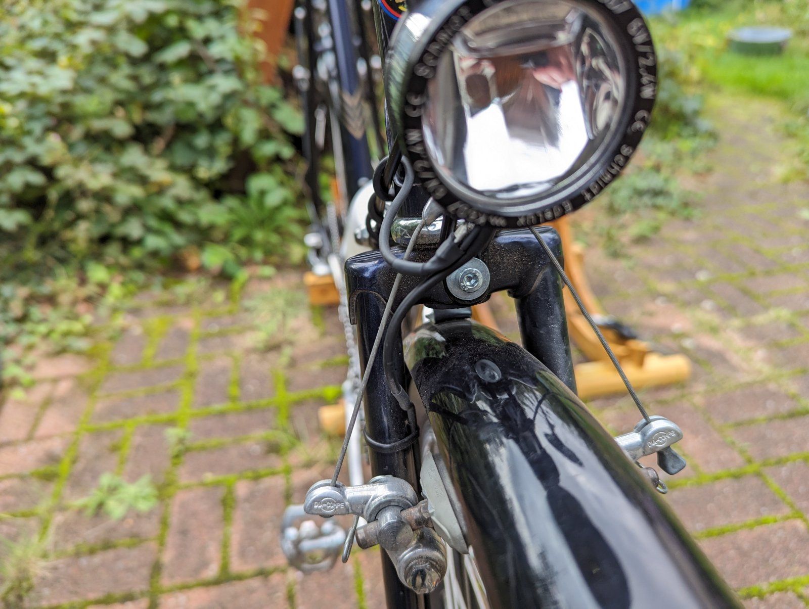

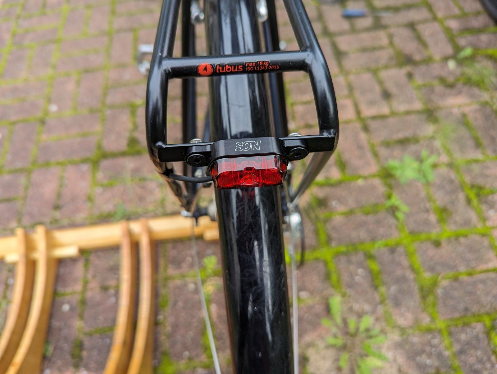

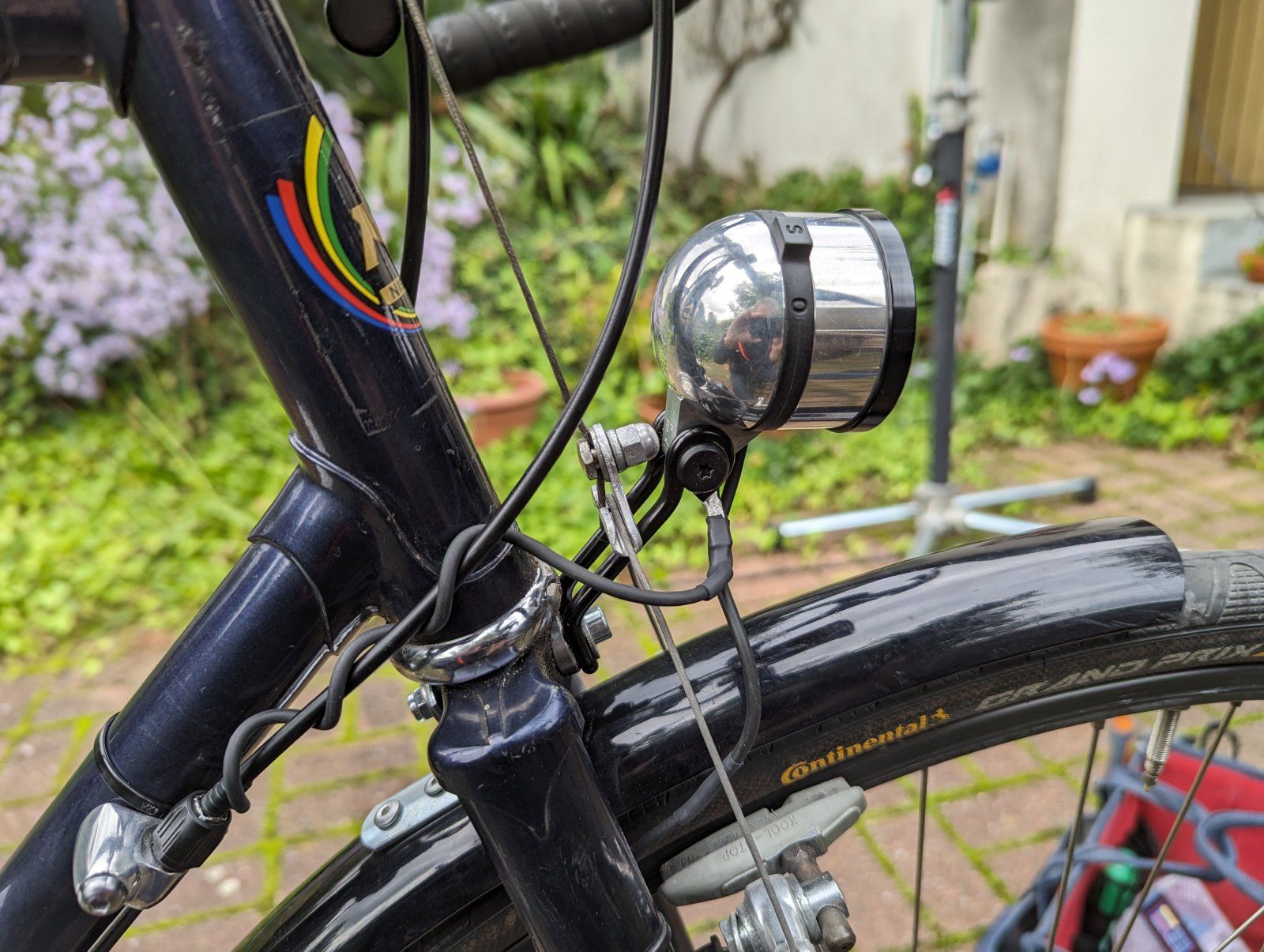

da mir des ja auch noch bevorsteht: magst du mal 2-3 Bilder von der Kabelverlegung machen? Danke :)
Das habe ich zu spät gesehen. Nun ist es dunkel.
Also mit Worten...
Bilder würden auch nicht wirklich lohnen. Ich habe das Koaxialkabel des Son Rücklichts erst einmal mit Isoband außen am Rahmen fixiert. Das Nishiki hat, warum auch immer, keine Bohrungen für eine interne Kabelverlegung.
Die Bohrungen mache ich, wenn ich das Rad mal wieder zerlege. Für eine saubere Bohrung, insbesondere an der unteren Muffe vorn brauche ich den nackten Rahmen. Das passt sonst nicht unter meine Standbohrmaschine.
Der Tubus Träger braucht hinten links nur eine Bohrung. Das Rohr ist für das Koaxkabel ausreichend groß für eine gendergerechte *innenverlegung. Das Trägerrohr ist unten offen. Da muss nichts gebohrt werden.
Der elektrische Anschluss ist einfach. Der Scheinwerfer wird mit seinem Koaxkabel an den Nabendynamo angeschlossen.
Das Rücklicht kommt nicht an den NaDy, sondern an den Scheinwerfer. Der hat unten eine kleine Bohrung.
Dort kommt der Koax *innenleiter des Rücklichts dran. An den verzwirbelten Koaxaußenleiter kommt ein Ringschuh, der an das Gehäuse des Scheinwerfers kommt. Das habe ich oben bebildert. Also Rücklichtmasse nicht an den Rahmen, sondern direkt an das Scheinwerfergehäuse.
Wenn man schon das Geld für einen Son Nabendynamo und den Edelux Scheinwerfer ausgibt, dann bitte auch das Rücklicht. Das Gehäuse ist sehr schön gearbeitet. In der Beschreibung steht oft im Netz, dass die Standlichtfunktion hinten über den Scheinwerfer läuft. Vermutlich ist nur vorn im Scheinwerfer ein Pufferkondensator, der auch das Rücklich versorgt, verbaut (der Scheinwerfer hat eine Standlichtfunktion).
Müsste ich noch ausprobieren. Wenn man das Rücklicht abklemmt, dann müsste das Standlicht beim Ziehen des Steckers sofort ausgehen. Falls nicht, dann ist hinten noch ein Kondensator zusätzlich verbaut.

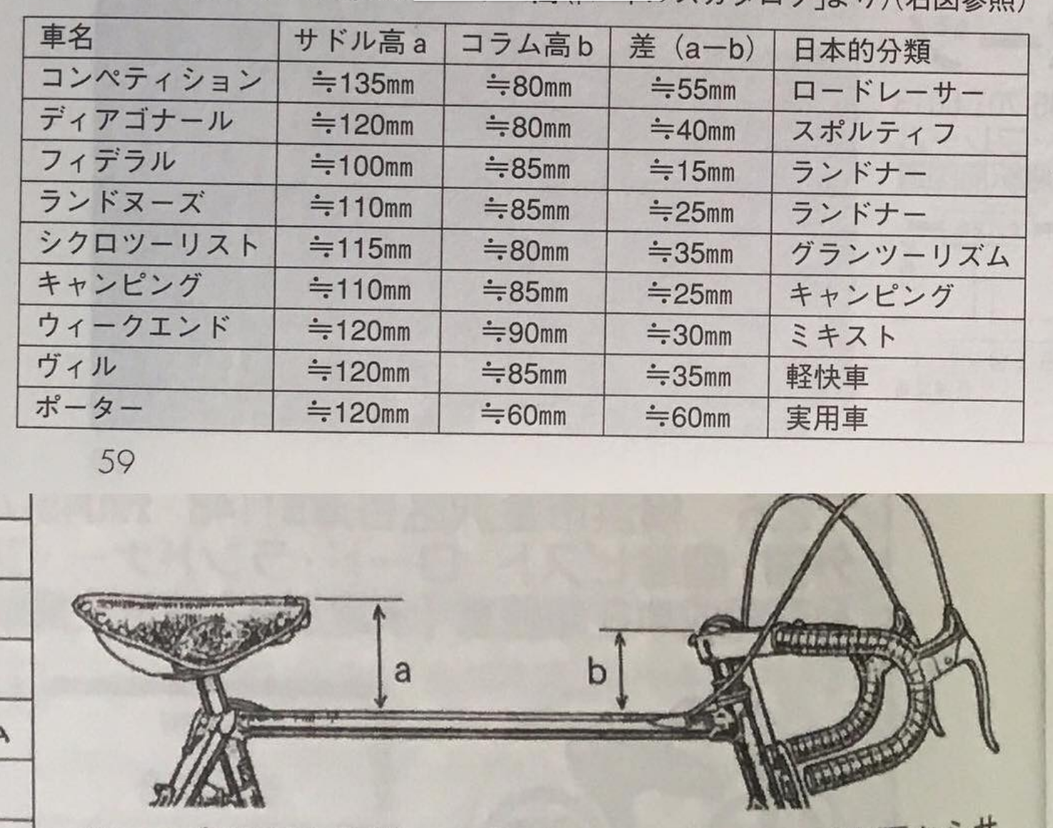

Vor einiger Zeit hat Kentaro Omori auf Instagram ein Foto aus der Zeitschrift "New Cycling" von Jun. 2006 hochgeladen, eine "Untersuchung" des 1960er Rene Herse Kataloges hinsichtlich Sattel- und Vorbauhöhe, also des alten "French Fit":
Ich habe die Herse Modelle mit den 1960er Katalogscans auf Flickr verlinkt.
Die japanische "Klassifikationen" habe ich verlinkt mit Scans vom Tokyo Cycling Center Katalog 1996, was in Wirklichkeit eher ein japanisches Fahrradtypenhandbuch ist, und zufällig vom Autor dieser Tabelle gezeichnet, Kunitomo Suzuki, seines Zeichens Weltumradler und "Bicycle Researcher".
ModellSattelhöhe aVorbauhöhe bDifferenz a-bjapanische Klassifikation
Competition135 mm80 mm55 mmRoad Racer
Diagonale120 mm80 mm40 mmSportif
Federal100 mm85 mm15 mmRandonneuse
Randonneuse110 mm85 mm25 mmRandonneuse
Cyclotouriste115 mm80 mm35 mmGran Tourisme
Camping110 mm85 mm25 mmCamping
Weekend120 mm90 mm30 mmMixed
Ville120 mm85 mm35 mmLight Utility Vehicle
Porteur120 mm60 mm60 mmUtility Vehicle
Vogel Randonneur - Daniel Rebour Scans - Guylaine Kataloge
Zwei Dinge fallen mir da auf; die Lenkerform wird beim Porteur nicht berücksichtigt, sonst käme vernünftigerweise etwa Null dabei heraus.
Und es fehlt ein Faktor, um kleinere mit größeren Fahrern zu vergleichen. Bei meinem Meerglas kommen 65mm raus (155-90) und es fühlt sich nicht an wie "Competition"
Diese Messungen der Japaner sind ja "nur" eine Bestandsaufname der Zeichnungen von 1960 und damit keine Empfehlung, sondern eine Beschreibung der Vorlieben oder Moden aus der Zeit.
Insofern sollte das jeder so handhaben, wie er es mag. Wenn man sich das mal im Laufe der letzten hundert Jahre ansieht, ist die Sattelüberhöhung bei sportlich gefahrenen Räder (u.a. Randonneusen) tendenziell größer geworden, die Oberrohrhöhe immer kleiner.
Um die Weichteile haben sich die Fahrer früher glaube ich keine Sorgen gemacht. Ich habe die Tage die Zeichnung der "Randonneuse Moderne" aus 1933 von Louis Cointepas mir genauer angesehen (der hat die extra in 1 zu 10 in einer Zeitschrift drucken lassen, damit jeder Interessierte alle Maße mit Lineal messen kann). Wenn ich die Maße mit meinen Rädern vergleiche, dann muss der ein Rad gefahren sein, wo seine Schrittlänge kleiner als die Überstandshöhe des Oberrohrs war, so 3 bis 4 cm. Das Rad hatte er sich genau so beim Rahmenbauer geordert. Sattel und Vorbau sind übrigens beide 7 cm über Oberrohr (das geht mit heutigen Sattelstützen nichtmal wenn man es wollte). Null Sattelüberhöhung, obwohl er wirklich sportlich unterwegs war.
