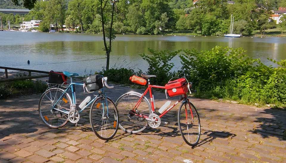

Wie wäre es mit einer Lenkertasche? Sieht besser aus, und macht aus einem Rando kein Reiserad.
05a-jpg.566774
hier beide Varianten. Ein leichter Aluträger und die Kombi Lenker- und Satteltasche. Wenn es wirklich nicht mehr wird als Kamera, Jacke, Werkzeug und Vesper würde ich zur Lenkertasche mit evtl. Satteltasche raten.

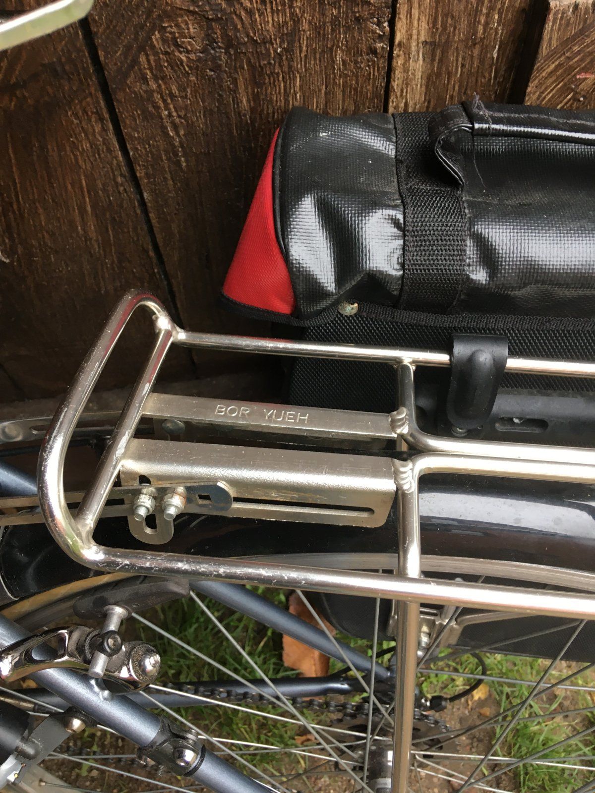

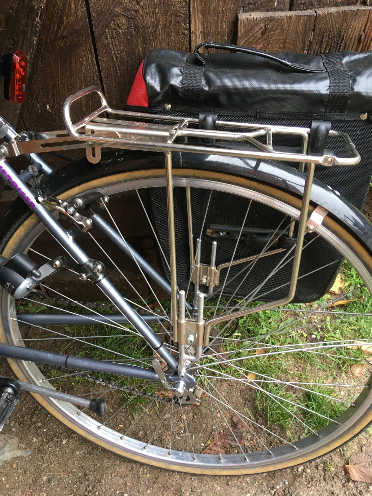

Sehe ich ähnlich wie @Andreas P. . Hier mal der Bor Yueh in schwarz;
1690479284002-jpg.1296803
passt finde ich ganz gut und ist schön leicht.

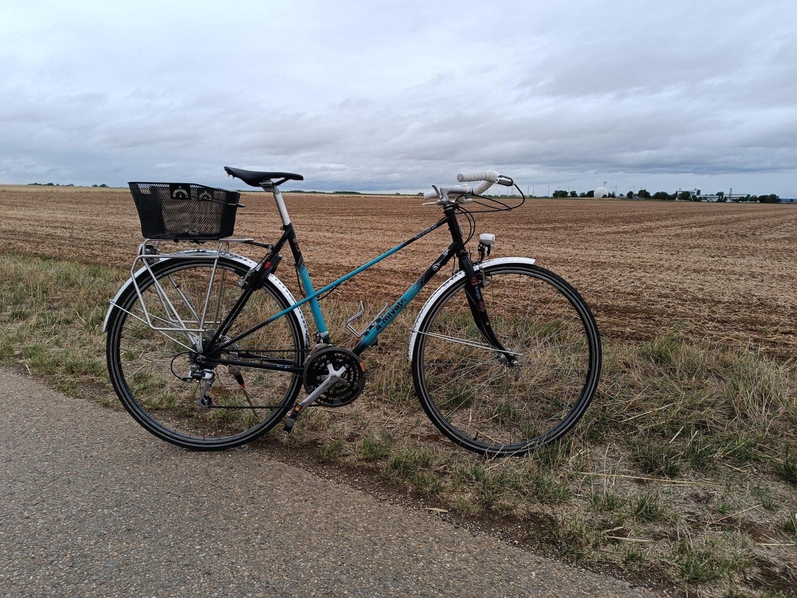

Hatte mir letztes Jahr dieses Rad für die beiden Träger aus den Kleinanzeigen gefischt.
Rad wurde von den Trägern befreit, ein paar Teile getauscht und insgesamt schnell überholt. Ein paar Tage später ging's dann zurück in den Kreislauf und hat einen jungen Mann für kleines Geld glücklich gemacht 👍

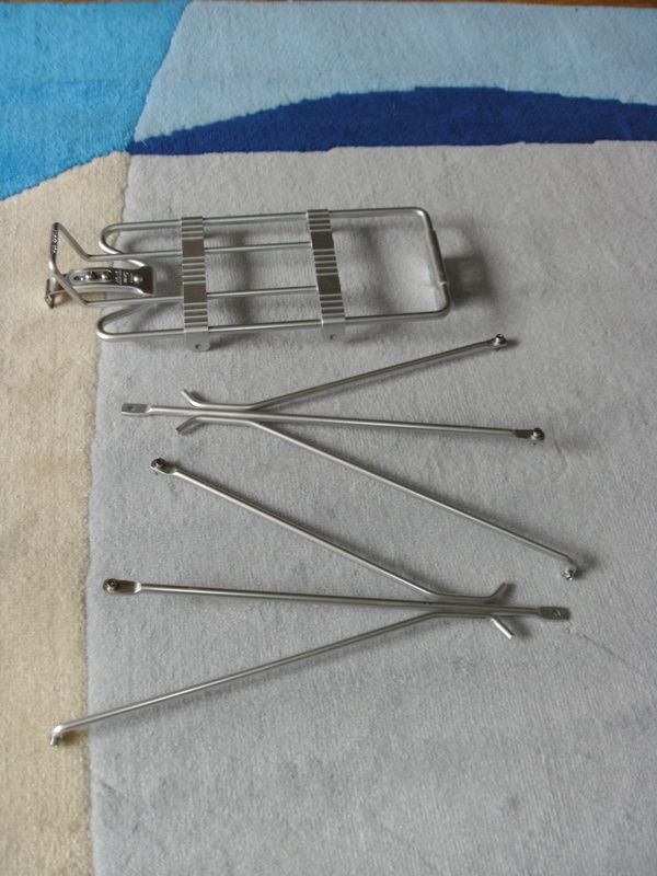

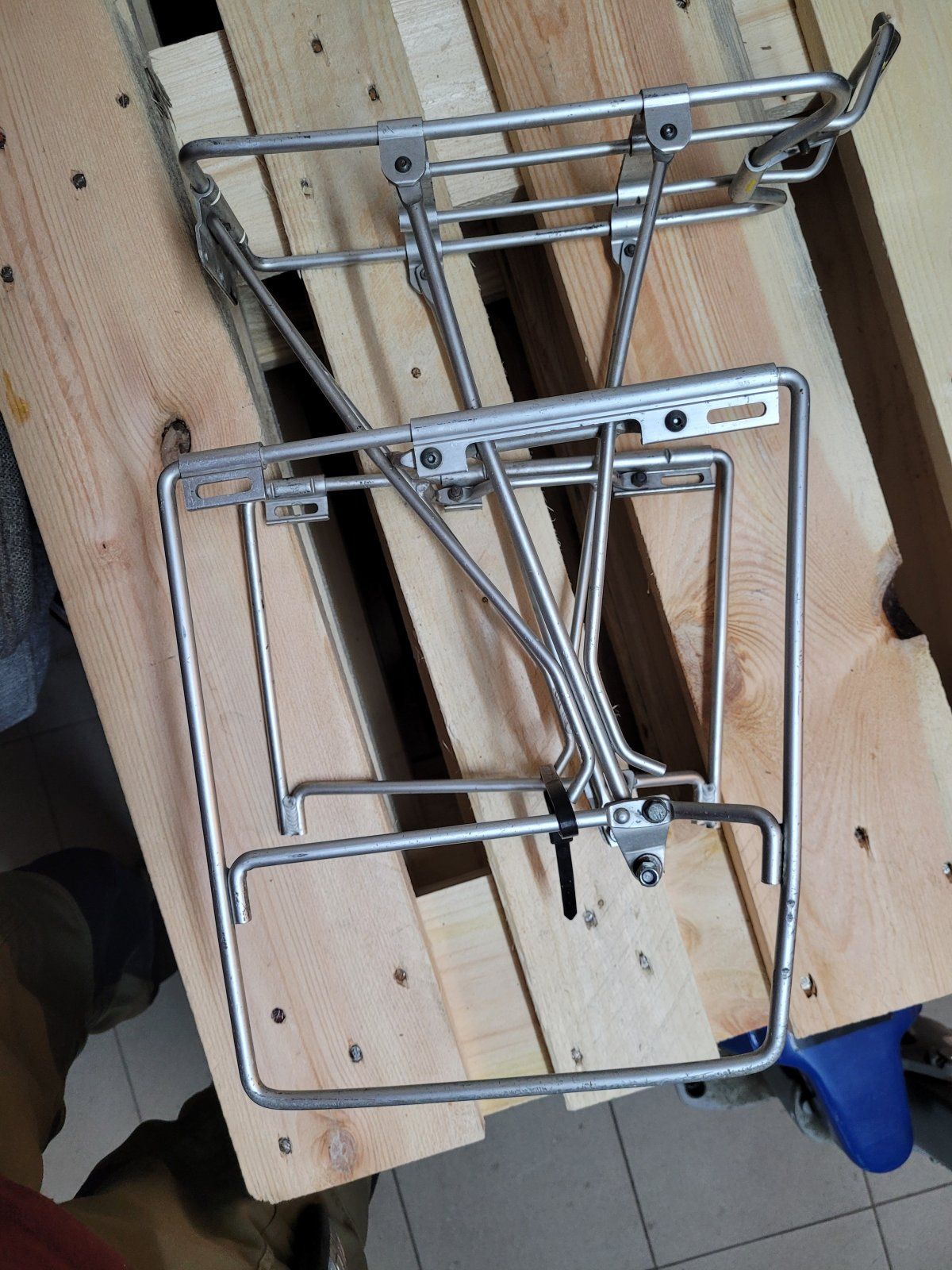

Das Racpac hätte ich in silber als NOS liegen (sogar noch mit Preisschild, hat damals 79 DM oder so gekostet). Einmal so wie oben abgebildet, einmal mit einem kleinen Blech hinten zur Montage von Reflektor oder Rücklicht.
Vetta = Bor Yueh = Racpac
Blackburn sehen identisch aus, könnten also auch aus derselben Fabrik sein.
Ich fahre diese Träger seit Jahren. Schön leicht und ausreichend stabil. Den Vetta hatte ich um 1990 bei Rose gekauft und der hatte als einziger keine Rücklichtplatte, hingegen die später gebraucht besorgten Racpac schon.
Showa wäre auch noch zu nennen, wenngleich da einige Gelenke drin sind, die die Stabilität (= Nutzlast) etwas beeinträchtigen.
hinten:
vorn:
Immerhin sind sie schön kompakt zerlegbar.

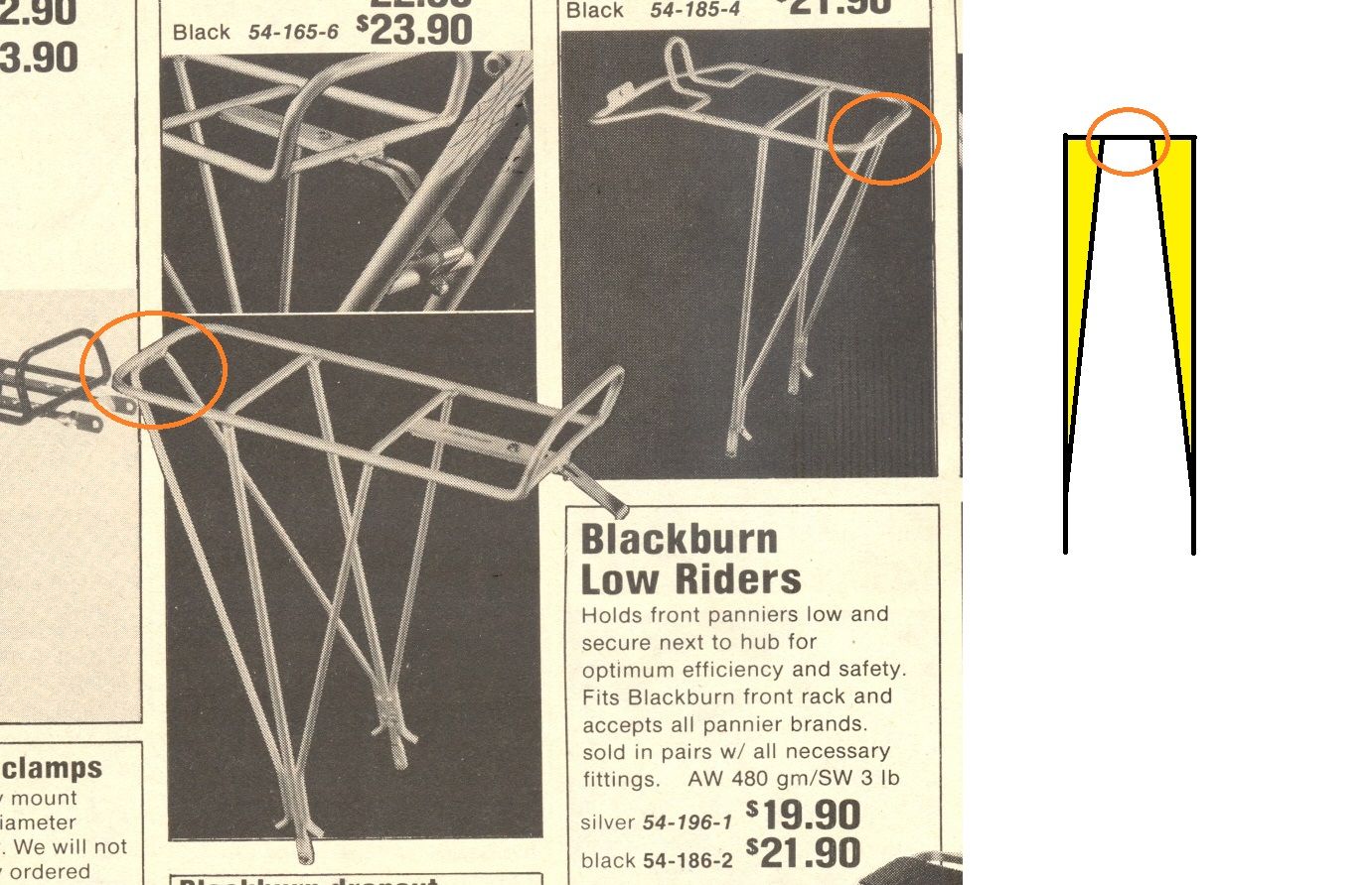

Blackburn hat zumindest Anfang der 80er noch in den USA produziert. Das könnte sich Anfang der 90er geändert haben, als Blackburn seine Marke an Bell Sports verkauft hat.
Die seitliche Stabilität ergibt sich aus dem Konstruktionsprinzip der Dreiecksbildung. M.W. war Blackburn der erste, der das bei Seriengepäckträgern angewandt hat. Weil das Prinzip so einfach zu kopieren ist, gab es auch zahlreiche Klone.
triangulation-jpg.1329525
