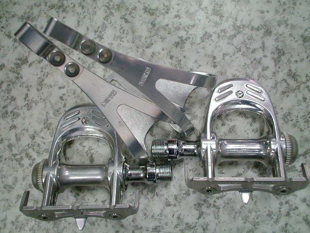

Bonanzero hat natürlich Recht mit seiner Bemerkung zu den Zacken, aber darüber hinaus sind Tourenpedale in der Regel auch breiter, da sie mit Straßenschuhen gefahren werden (können), mit denen man auch gut laufen kann, während Rennradschuhe zum Laufen völlig ungeeignet sind. Man sieht diesen Unterschied zwischen den MKS-Modellen hier sofort: http://www.rad-spannerei.de/mks-pedalen.php .
Diese MKS-Pedale sind wirklich toll, und seit ich den entsprechenden Schlüssel für die Staubkappen (der natürlich ebenso für 30 Jahre alte Modelle paßt) habe, ist auch die obligatorische Wartung keine Hürde mehr ... :)
MKS hatte in den 1980er Jahren sehr schöne Plattformpedale namens "Esquartz" im Programm, die noch besser für klassische Reiseräder geeignet sind, weil sie sehr flach bauen und eben keine Zackenkanten haben, also bei der Verwendung von Haken und Riemen ein leichteres Ein- und Aussteigen ermöglichen. Es gab eine kurze (Esquartz 102) und eine lange Version (Esquartz 107) - das anhängende Bild zeigt die "Langversion". Ich habe letztens einen Satz in der 102er Ausführung (die man vermutlich häufiger findet - aber relativ selten sind sie allemal) ersteigert und bin sehr froh darüber.

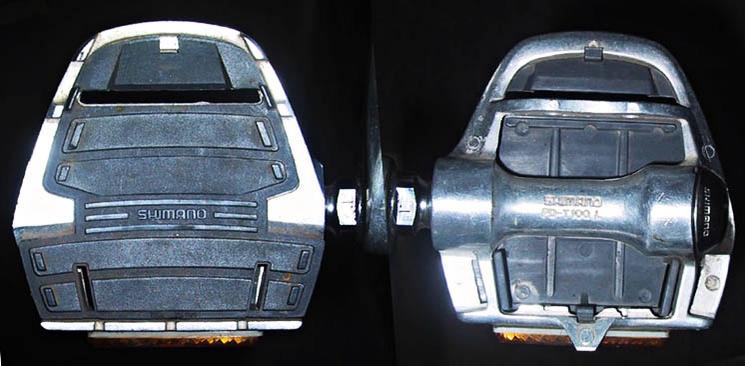

An meinen Razesa-Reiserad-Neuaufbau habe ich jetzt allerdings Shimano-Pedale des Typs PD-T 100 montiert, ebenfalls flache Plattformpedale - angeblich die besten überhaupt, meinte Sheldon Brown 2004 in einem Forumsbeitrag -, aber im Gegensatz zu den Esquartz-Pedalen mit "normalen" Trethaken ausgestattet, die sich im Zweifelsfall heutzutage auf Reisen leichter ersetzen lassen als die speziellen MKS-Teile (ein Problem, das auch bei den entsprechenden Campagnolo 'Chorus'-Pedalen (vor 2003 ?) auftritt). Ansonsten sind es für mich leider "Einweg-Pedale", da man die dick verchromten Plastikkappen zur Lagerwartung nicht ohne Beschädigung ausgebaut bekommt - meine sind jetzt gespachtelt und silbern lackiert ...:o Die häßlichen Gummieinsätze, die auf dem Bild unten zu sehen sind, lassen sich problemlos entfernen, die Pedale sehen dann wirklich gut aus und sind uneingeschränkt verwendbar. Die "Grundform" läßt sich auf dem rechten Bild, das die Unterseite des Pedals zeigt, gut erkennen. Shimano PD-T 100 sind noch relativ gut zu bekommen (letztens ging ein gut erhaltenes Paar bei iBäh für 1 Euro weg - leider nicht an mich ... :cool:), obwohl sie laut ADFC Fachausschuß Technik nur ein Jahr (1988) lang angeboten wurden. Sheldon Brown meinte in dem erwähnten Forumsbeitrag auch, dass dieses Modell erfolglos als Triathlon-Pedal vermarktet wurde (http://www.cyclingforums.com/rec-bicycles-tech-archive/98339-pedals-fixed-gear-bike.html#post704191) - aber das muss uns "klassische" Reiseradler ja nicht stören ... :)
Die PD-T 100 Pedale sind indertat super. Ich hab noch ein Paar dass demnächst an einer meiner Räder angebaut wird. Damals neu gekauft, die gefiehlen mir schon direkt nachdem die zuerst angeboten wurden. Mit Rad-Laufschuhe aus dem Zeitalter sehr gut benützbar. Irgendwie hab ich die Kappen damals wieder gut zurückbekommen, die beschädigungen die ich dran hab sind eher wegen anlehnen, Stürze uszw.
AW: Reiseräder klassischer Bauart, Info Sammelthread
Hat jemand etwa noch solche Gummieinsätze fürs PD-T100 übrig? Ich hab zwar diese Pedale, aber ohne diese Gummiplatten. Sind die brauchbar oder gibt es da keinen wesentlichen Unterschied in der Wirkung wie mit ohne Platterl?
Ja, "Einwegpedal", das ist wohl die richtige Formulierung. Schade leider, denn die Pedale laufen gut und sind auch gut gemacht (man kann z.B. trotz der "Aero"-Form Standardhaken montieren), aber diese schrägen Kappen sind Mist.
Die Platten sind ok wenn man normale Schuhe oder Rad-Laufschuhe benützt. Ohne Platten kann man die PD-T100 mit klassische Rennschuhe benützen. Aber auch mit normale Schuhe. Bei steifer Sohle macht das nichts aus.
Gut, dann ist es vielleicht besser ohne Platten, da fällt auch der Dreck besser raus.
