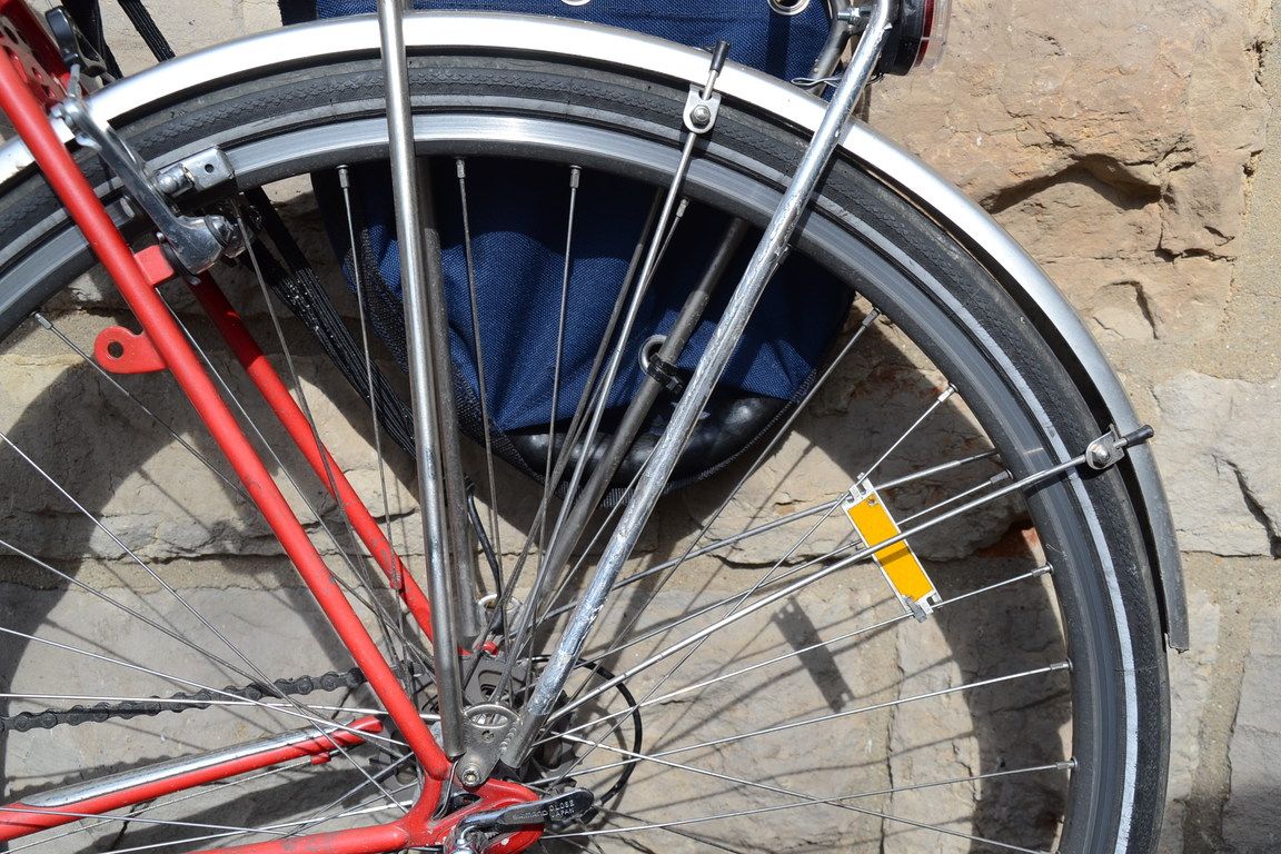

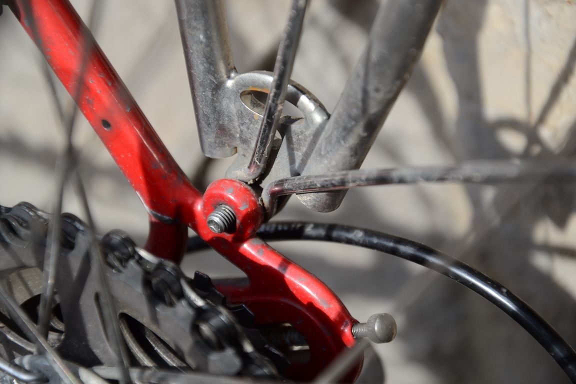

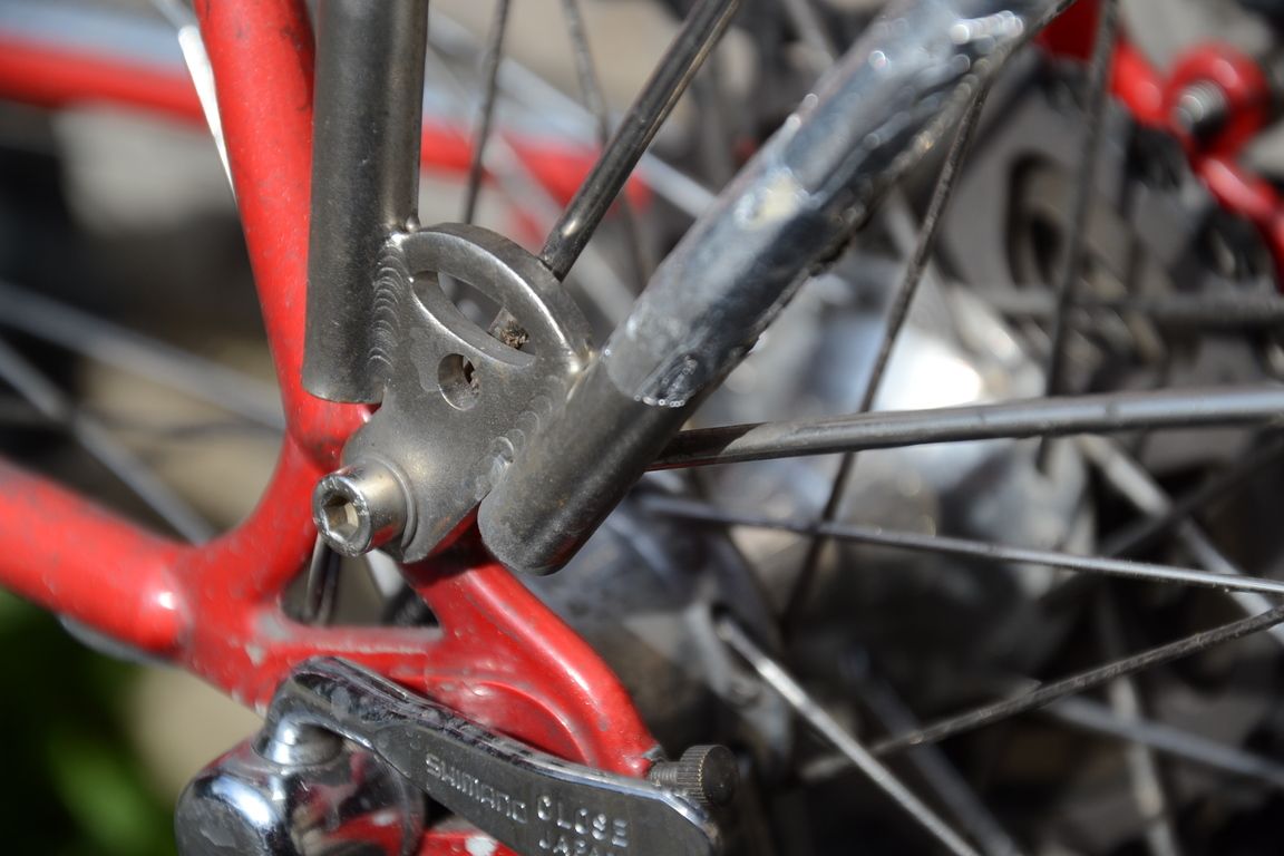

Da gibt's kein Problem:

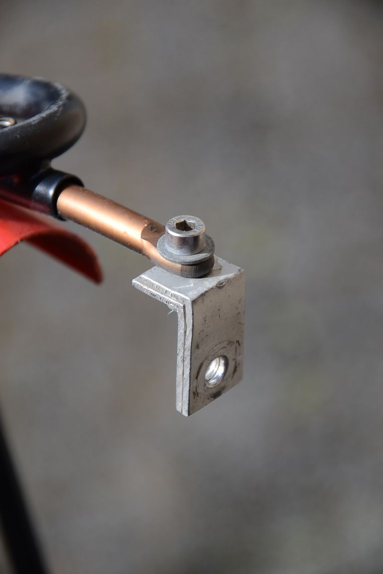

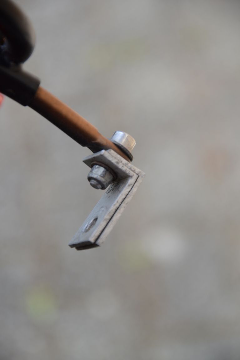

Auch das sollte kein Problem sein:
Goto: Baumarkt oder Metallwarenhänder
Buy: Alu-Winkelprofil
Cut: mit einer Metallsäge ein ca. 1,5 cm Stück
Drill: mit der Bohrmaschine 2 Löcher (1 x 5 mm und 1 x 6 mm)
Take: die Feile und entgrate das Ding ein wenig.
Fertich - Hält Bombenfest!
Ich denke, das ist besser als ein Vega mit Schellenbefestigung. - Kannst du aber auch machen.
Ok es scheint ja zu halten, aber das sieht für mein (beschränktes) technisches Verständnis nicht gut aus.
Das sieht für mich so aus, als wenn da schnell Biegekräfte und Scherkräfte auf die Schraube wirken,
für die sie nicht ausgelegt ist (evtl auch auf die Öse). Besser wär es mM, der GT wäre innen befestigt
und das SB außen, denn auf das wirken keine großen Kräfte.
Oder natürlich die einfachste und beste Lösung: Nur den Gepäckträger an der Öse und das SB an der
freien Bohrung direkt am GT befestigen.
