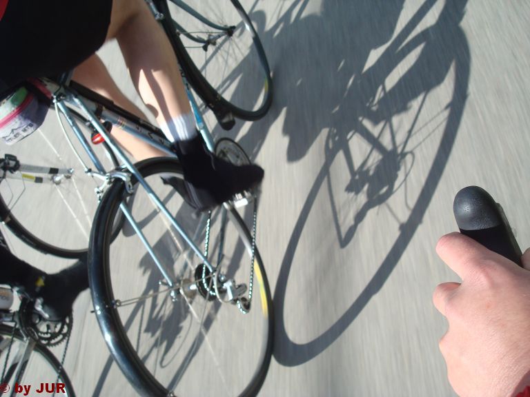

Der Halter für das Vorderlicht ist ebender vom Rücklämpchen im JUR Bild - dieses ist irgendwann dem Dauerregen zum Opfer gefallen.
