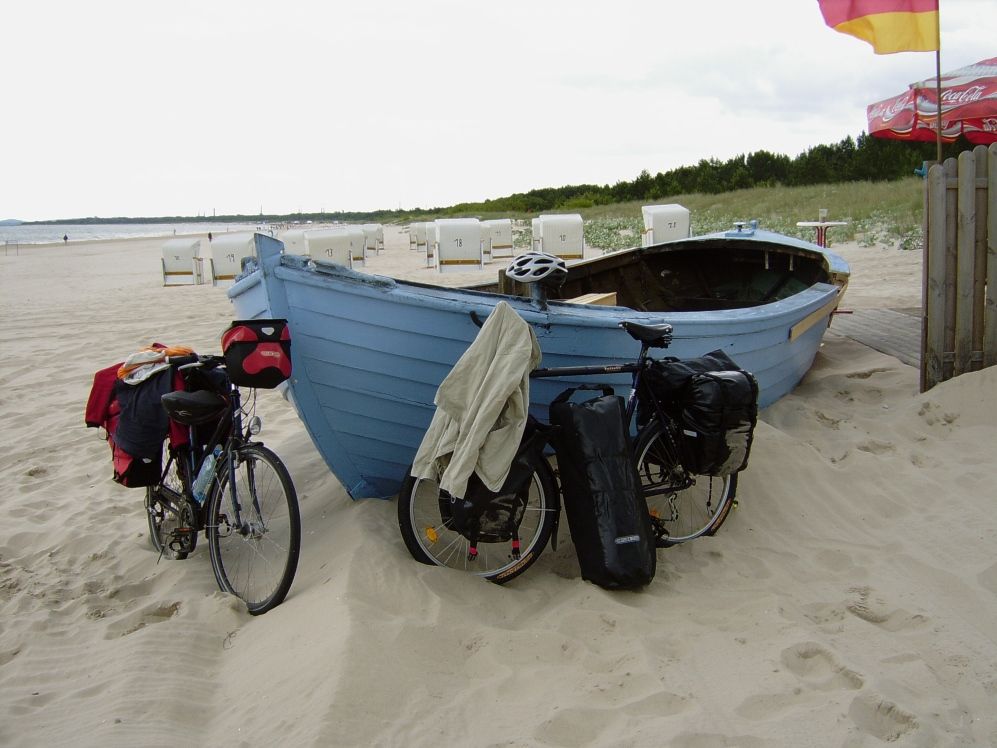

Für mich kommt Alu auch prinzipiell nicht in Frage; die Lösung war daher seinerzeit (2009) ein sehr leichter dreifach konifizierter MTB-Rahmen von einem 1994er GIANT Terrago, der zudem auch eine für Reisezwecke relativ günstige Geometrie hat (der Hinterbau könnte allerdings gerne noch drei Zentimeter länger sein) - hier auf dem Bahnsteig in Züssow, am Ende unserer Radreise von Berlin nach Usedom:
Man nimmt übrigens quasi offenbar zwangsläufig immer viel zu viel Zeug auf die erste Zelt-Radtour mit - diesbezügliche Hinweise und Mahnungen im Radreise-Forum lohnt es sich ernst zu nehmen, kann ich Dir nun auch schon aus eigener Erfahrung sagen ... ;) Aber die breiten Reifen hätte ich auf dieser Tour nicht missen mögen (ich bin ansonsten kein MTBler und habe auch kein "richtiges" MTB), denn man hat es in Brandenburg, aber dann vor allem natürlich in Mecklenburg, immer wieder mit Sand, Sand, Sand zu tun - natürlich kann man versuchen, immer auf gepflasterten Straßen zu fahren (... deren Qualität allerdings auch oft breite Reifen empfehlenswert macht), aber wenn man auf der Tour ein paar besonders "nette Ecken" sehen, und lieber auf den weniger befahrenen kleinen Straßen und Wegen unterwegs sein möchte (was ich persönlich immer empfehlen würde), macht das mit vollem Gepäck bei Reifenbreiten zwischen 47 - 54 mm doch deutlich mehr Spaß als bei schmalerer Bereifung (bei den teilweise tiefgründigen Sandwegen hätte man schmaler bereifte Fahrräder teilweise nicht einmal mehr schieben können ...). Auch die Dreifach-Kurbel habe ich dort tatsächlich gebraucht - es gibt zwar natürlich keine Berge dort, aber die eiszeitlichen Endmoränen-Huppel haben teilweise ganz schön fiese Steigungen, die man nicht mehr einfach so "durchdrücken" kann (schon gar nicht mit dem ganzen "Haushalt" auf dem Rad ...).
(Foto: Strand bei Ahlbek :) )
Haushalt trifft es irgendwie und das sagte Ivo Sonntag auch: Man nimmt einfach zu viel Kram mit - aber sein Werkzeugsatz wurde dann unversehens gleich gebraucht und die unscheinbare Tasche wiegt schon. Ich habe dieses oder letztes Jahr vor der Biketwon mal einen lustigen Apparat gesehen, Rahmen CX/MTB, Lieger-Aufsatz, Schutzbleche, Träger vorne und hinten ... nicht allzu breite Räder unter den Schutzblechen. Optisch ziemliches Gebastel, hab ich mich mindestens über die fehlene Knipse geärgert, letztlich wäre ich damit gerne mal gefahren. Langsam sah das Trumm jedenfalls nicht aus.
Mit dem was du da drauf hast ist mein Freund 5 Monate in Südamerika unterwegs, durch die Wüste, durch Regenwald und über 4500 m hohe Andenpässe:
http://hardy-radelt.tumblr.com/post/97523457588/13-sept-limatamba-km-11-288-nein-eine-schoene
Ich sag's ja: das war deutlich zu viel ... Andererseits muss man auch festhalten, dass das gute Camping-Zubehör (Schlafsack, selbstaufblasende Matte, Kochgeschirr etc.), das sich besonders kompakt verpacken läßt, in der Regel nicht billig ist - Minimalismus hat (auch) in diesem Bereich seinen Preis, und für eine bzw. die erste Rad-Campingtour gibt man eben nicht mal schnell 500 Euro extra (... nach oben hin gibt es da selbstverständlich keine Limits ...) nur für tolle kleine Lightweight-Minimalismus-Artikelchen (... gerne auch aus Titan) aus, wenn man noch gar nicht weiß, ob das nun dauerhaft die "Reiseform der Wahl" werden wird ... Und deswegen siehst Du auf den Bildern zum Beispiel z. B. diese riesige Schlafsack- und-selbstaufblasende-Isomatten-Rolle, die ich für eine "ernsthafte" bzw. lange Reise natürlich sofort "minimieren" wollen würde.

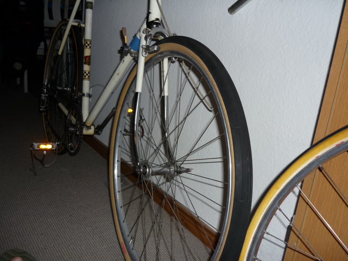

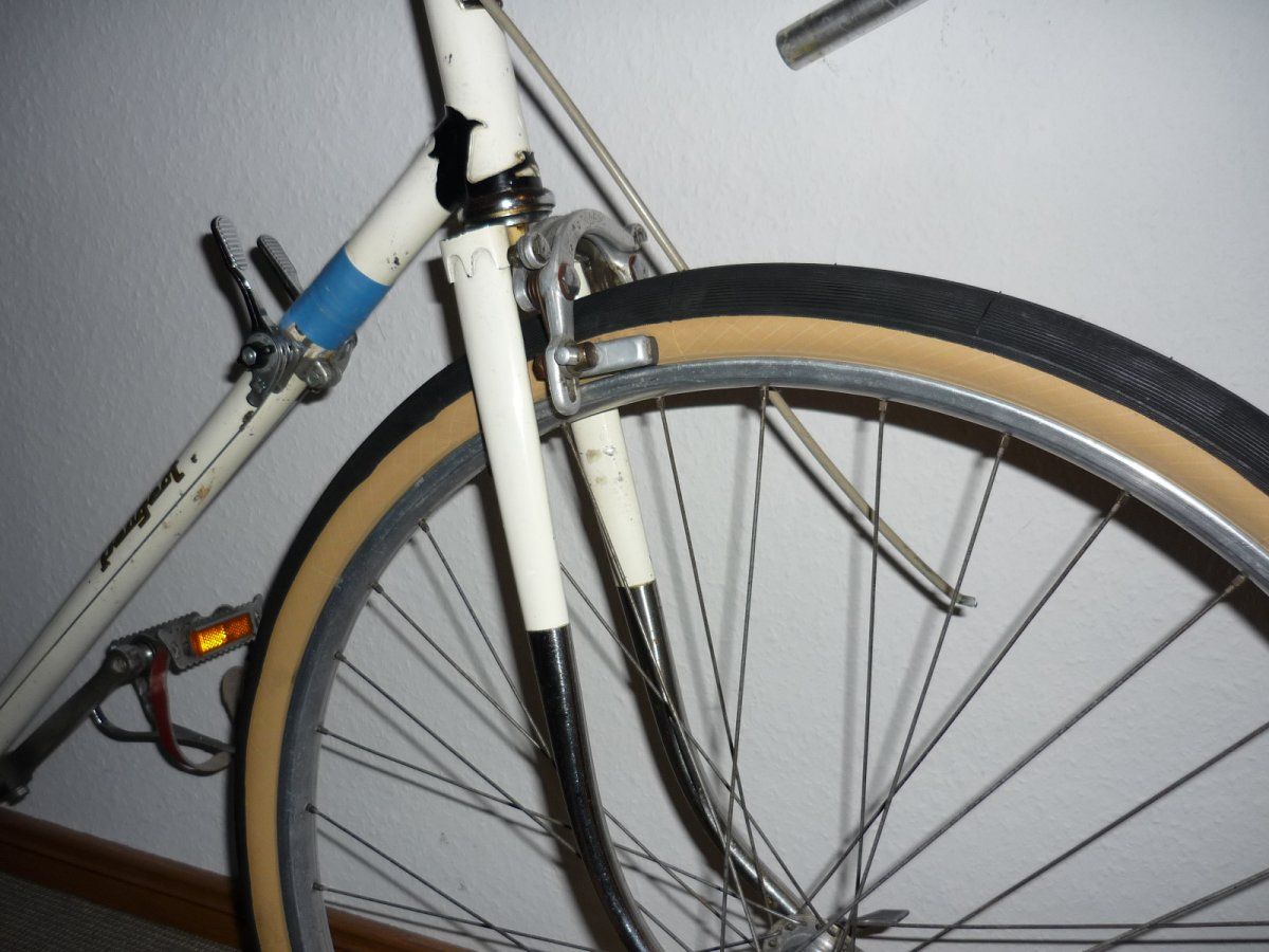

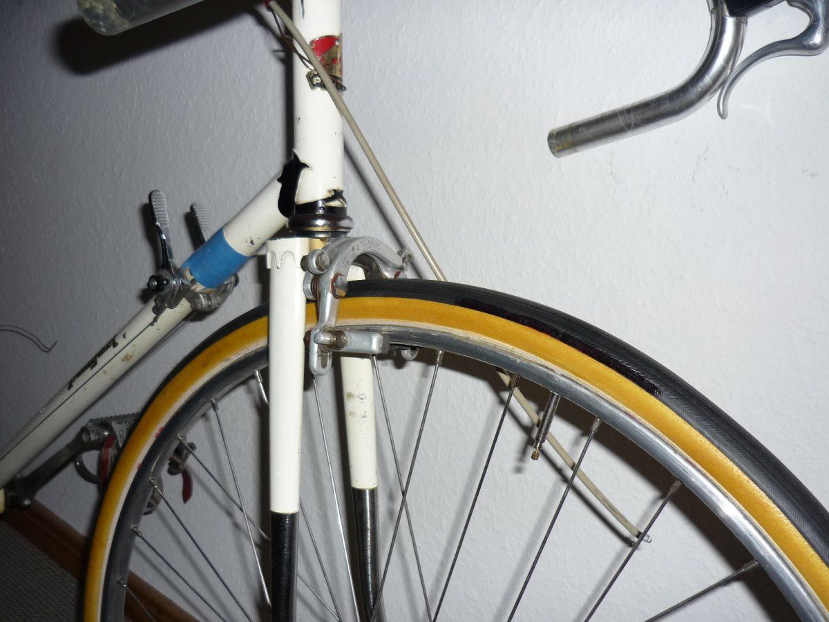

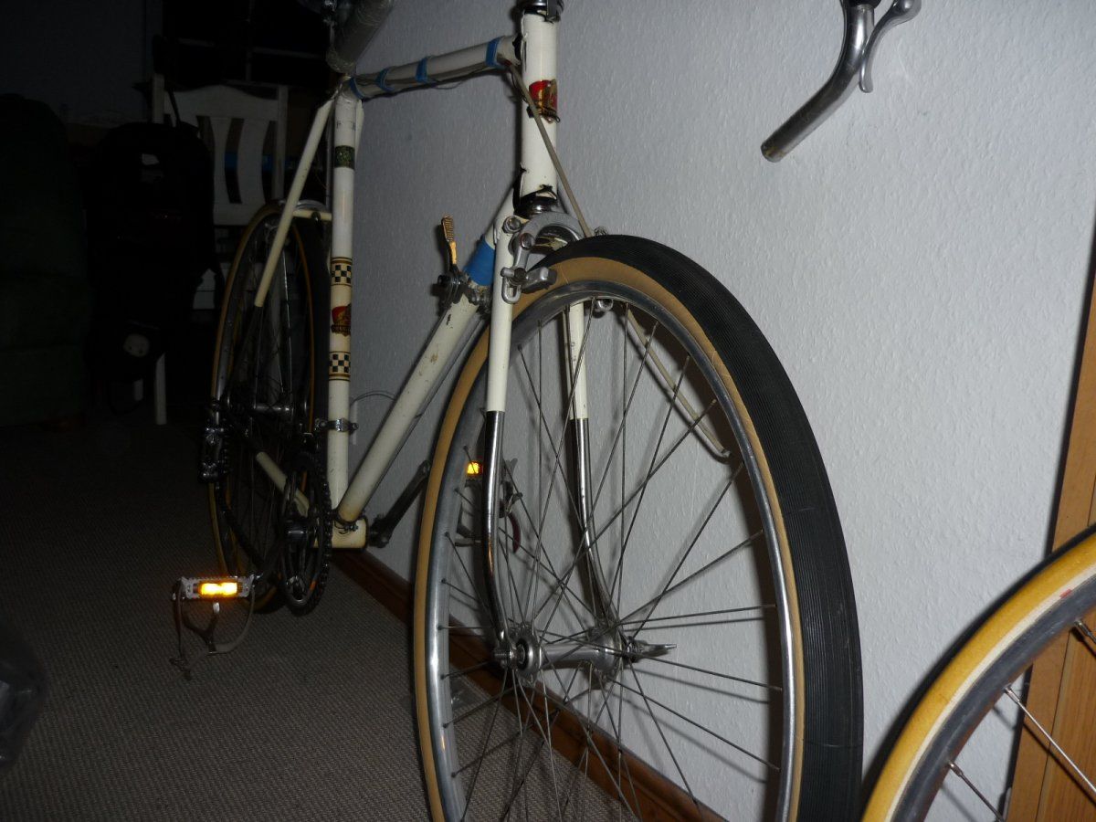

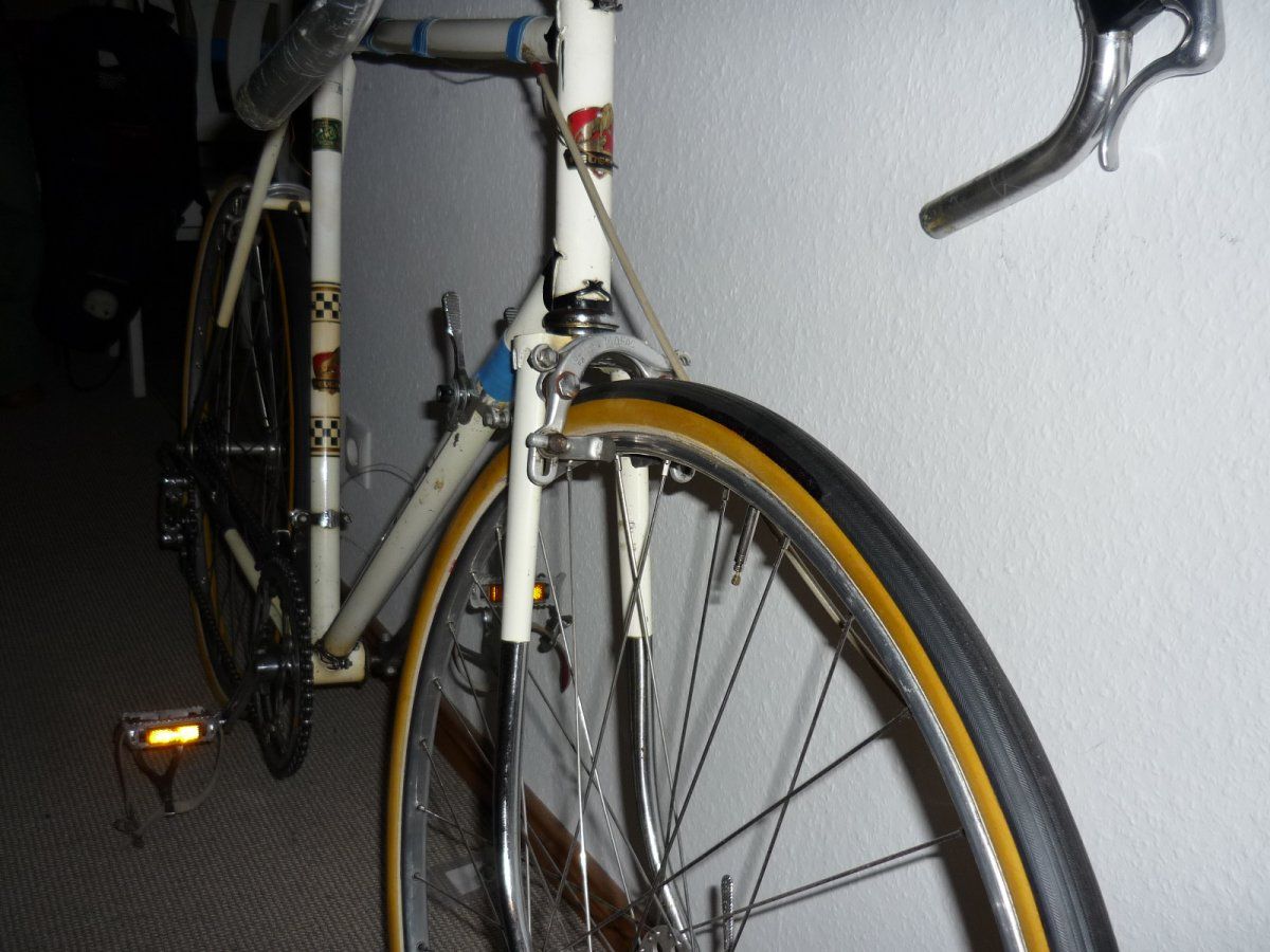

Eigene Versuche stehen da noch immer aus, 650B soll der bessere Kompromiss sein, die besseren Eigenschaften mitbringen. Größere Felgen sind nicht entscheidend, größere Reifen wären da schon was anderes. Und der Außendurchmesser von (schmaleren) 700C ist unwesentlich verschieden von (dickeren) 650B.
Habe ich hier mal zu Vergleichszwecken zusammengestöpselt, der Unterschied beträgt nur wenige Millimeter:
Die Schlauchreifen sind 30er Challenge, die 650er GB Hetre in 42mm.
Ja aber wer sagt denn , daß man auf 700er-Felgen keine breiten Reifen fahren kann? Klar gehen jetzt keine ultrabreiten Reifen in einen Rennradrahmen, aber so fett sind beim gezeigten Rad montierten auch nicht als daß Sie auch nicht in einen 28er Randonneurrahmen passen würden. Ich verstehe ja die Reiseradler, die mit 559er ob der Stabität und der Verfügbarkeit unterwegs sind. Aber 650er sind für mich persönlich eher ein fauler Kompromiss.
Hier hat wenigstens historischen Bezug aber, was man bei MTBs noch mit viel Gutwollen als "Das beste aus beiden Welten" gelten lassen kann ist hier halt nicht gegeben (man brauch weder die bessere Wendigkeit noch die etwas höhere Stabilität).
Bei Deinem Beispiel ist das Einzige Problem, das eben der Rahmen nicht für gleich breite Reifen auf 700er Fegen ausgelegt ist.
Aber das ist nur meine persönliche Meinung und ich bin froh um jedes Gegenargument. Ich bin nur deswegen so emotional hinsichtlich der radgröße, weil bei mir demnächst ein MTB-Kauf (modernes Zeug) ansteht und ich michnach langem Durchlesen aller Studien und Pros and Cons zu einem 29er durchgerungen habe (ist fast fix).
