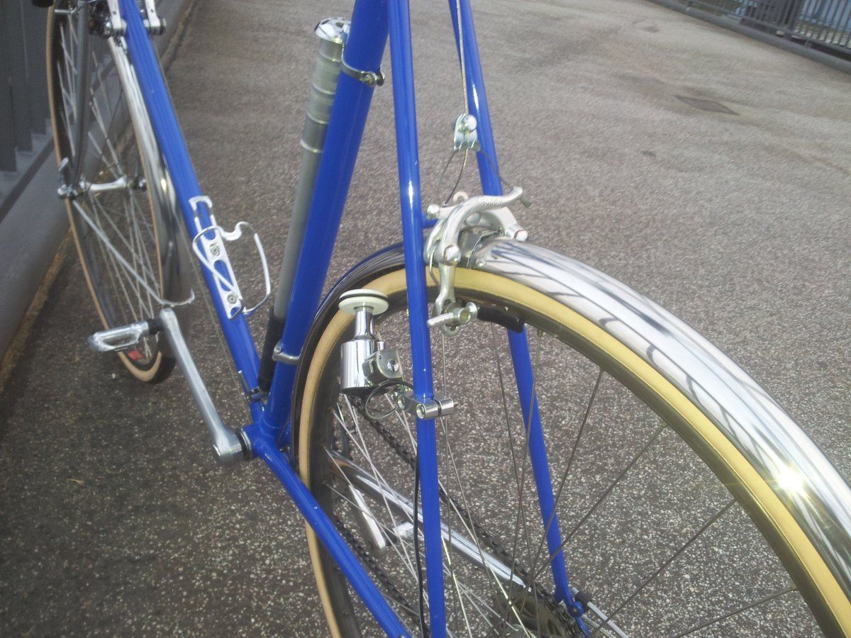

Tja, Licht . Der Rahmen ist dafür vorbereitet, hat am Unterrohr auf Höhe der unteren Steuersatzschale eine Öffnung fürs Kabel, und wo das hintere Schutzblech die Kettenstrebe kreuzt, dito.
Walzendynamos sind da, ein Nordlicht auch, der sich dann mit der hinteren Bremse um den Platz prügeln müsste. Vor allem habe ich noch keinen vorderen Scheinwerfer gefunden, der mir gefällt und bezahlbar ist...

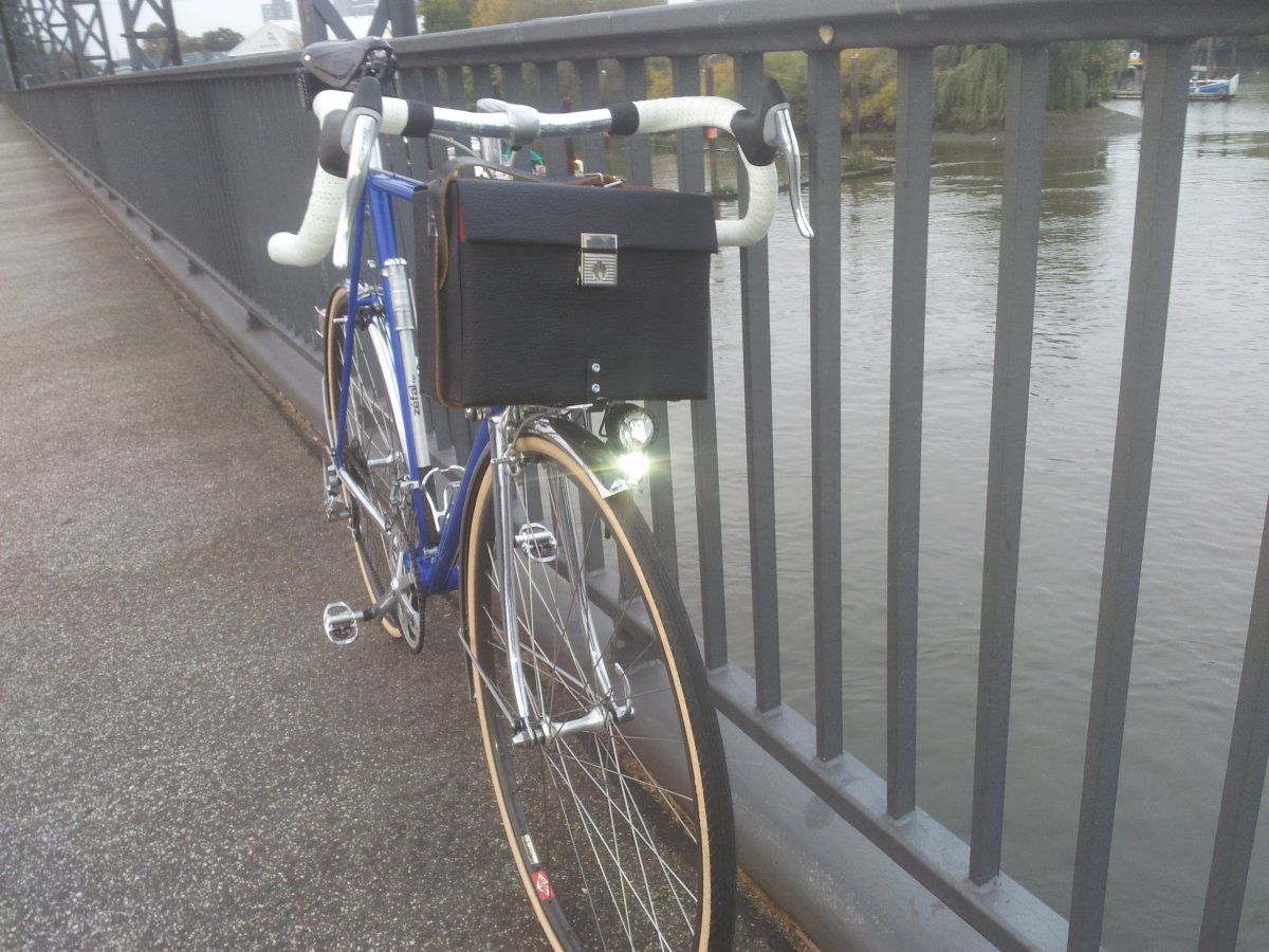

Hatte auch Walzendynamo und Nordlicht liegen. Meine Wahl fiel auf Nordlicht auf der Felge mit Eigenbaurolle (noch etwas zu groß). Als Licht wollte ich erst den BUMM Cyo Premium Alu-Look verwenden. 50-60€ für nen Scheinwerfer mit der Optik vom Edelux II schienen mir ein guter Preis. ... Dann habe ich den Scheinwerfer im Laden an einem Rad montiert gesehen, hab nen Plastikkollaps bekommen und habe mir hier im Forum den Edelux I für den gleichen Preis gekauft. Schaut viel wertiger aus und macht auch hell:
... ich muss dringend mal ne ordentliche Kamera von meiner Frau stibitzen, dann sehen die Fotos auch nicht so trüb aus
